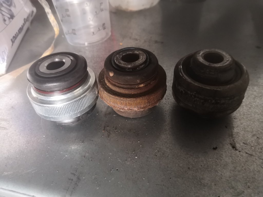

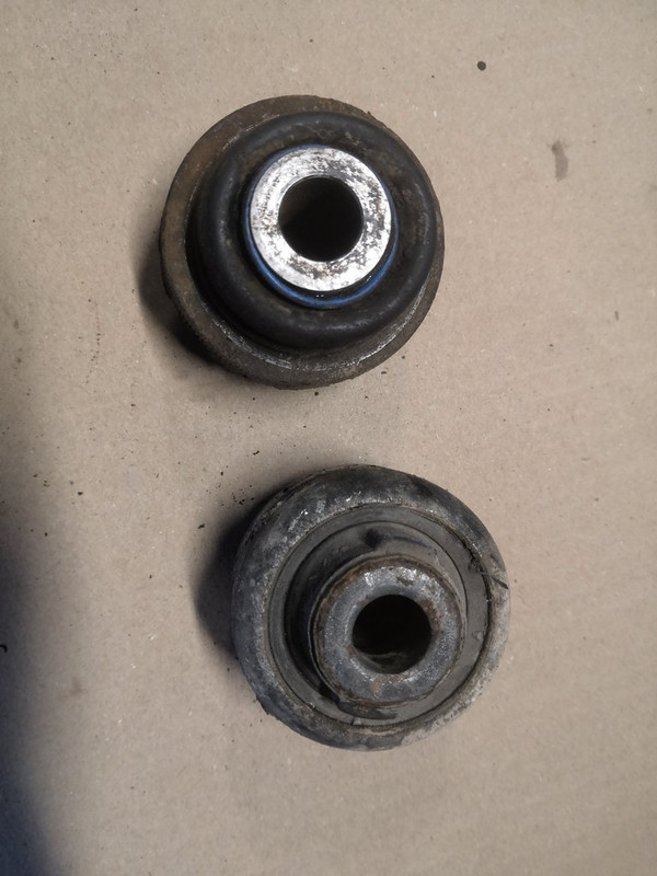

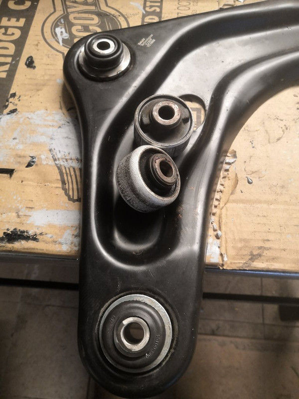

damianz
post Mon, 02 Oct 2023 - 18:07
Dołączył: Tue, 12 December 2017
Kupilem od Peugeot 206GTI (tylko model 180KM) i zobaczymy. Dam znac jak sprawdze, czekam na kuriera.
damianz
post Wed, 04 Oct 2023 - 17:59
Nie jest to 'plug and play', ale jak juz zrobie to dam znac co i jak.
damianz
post Mon, 09 Oct 2023 - 20:06
w0jta5
post Tue, 10 Oct 2023 - 09:57
Dołączył: Thu, 04 September 2008
Mega, że są z osłonką, zawsze to mniej syfu trafia do łożyska.
