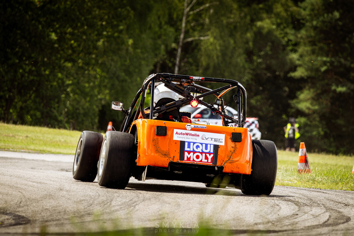

Post #267
Na Vtec Cup był b. dobry fotograf ! smile.gif :
post Wed, 10 Jul 2024 - 21:12
Post #268
fajne foty - dobrze widać co sie z zawiasem dzieje
Mesendżer Krzych Rozkoszy
post Wed, 10 Jul 2024 - 23:26
Post #269
A jak oceniasz ? Mi się zdaje że ok zewnętrzne obciążone kola są w pionie w zakrecie i przylegają płasko do nawierzchni. Statycznie głupio camber ujemny wygląda ale ta rama Westfielda tak się widać ugina że te 3 stopnie (plus ) statycznego cambera w zakręcie realny robi się okolice zera - pionu.
post Thu, 11 Jul 2024 - 06:27
Post #270
CYTAT(Andrzejsr @ Wed, 10 Jul 2024 - 23:26) *
+1
