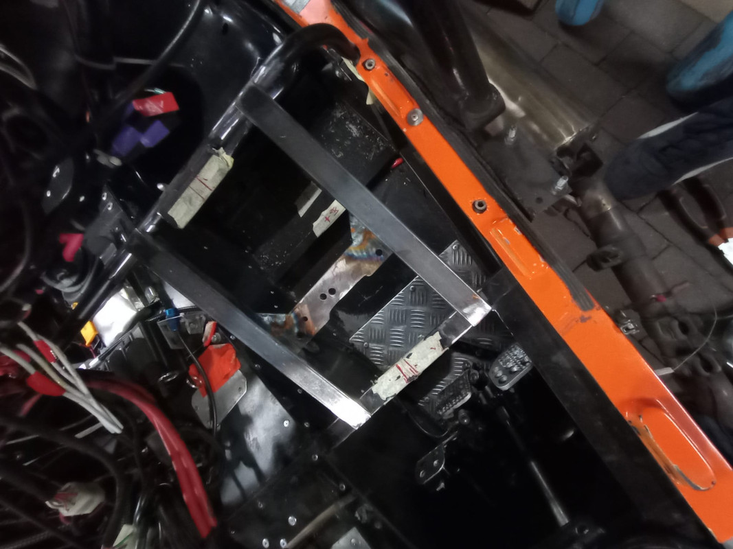

I druga aktualizacja, chciałem jechać na Classicauto Cup na Kielcach 05,05 Pucharówką, ale "się robi" , więc zabrałem się do Westfielda - od początku miałem w nim twardy o b krókim skoku i potrzebnej b dużej sile (więc i mało precyzji) pedał hamulca. Kupiłem o jeden rząd wielkości pompy hamulcowe (Willwood 0,625 zamiast 0,7 uprzednio i 0,7 zamiast 0,75), i haratając ręce itp wymieniłem (ciasnawo tam jest), odpowietrzylem, nowy olej , popróbowałem wszystkie śruby zawieszenia i pojechał.

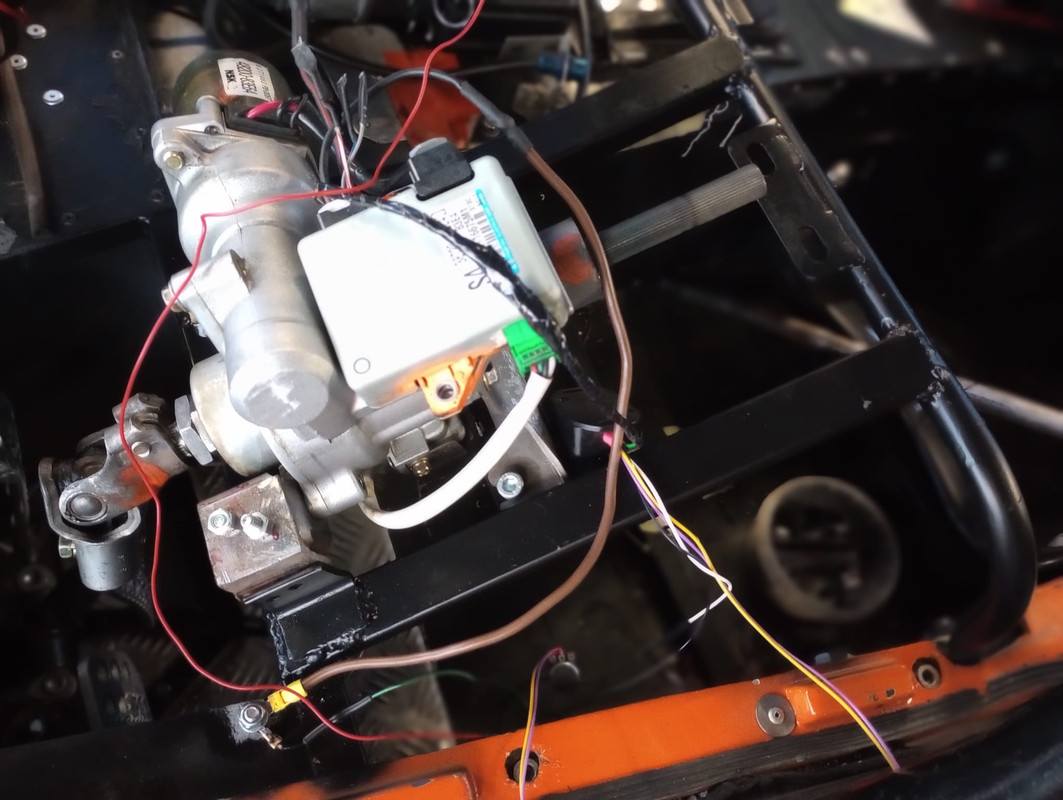

Znów mnie umęczyła kierownica na ciasnych sekcjach , do tego mam problemy ze stawami rąk , więc właśnie montuję wspomaganie elektryczne z Opla Agilla jakie w zeszzłym roku kupiłem.

A to wspomaganie to dużo roboty żeby to podłączyć ?

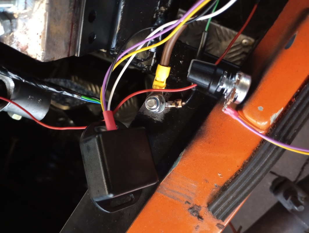

Co do wspomagania to : kupiłem od Opla Agila (ponoć to samo co Suzuki Wagon R) zestaw z allegro, do tego z ebaya moduł z potencjometerm regulującym siłę wspomagania - z Portugalii ok 30E, :
https://www.ebay.co.uk/itm/284440842758
, ten gość ma i do innych wspomagań i do sterowania siłą wspomagania w zależności od szybkości odczytwanej z GPS, ale na tor to jednak lepiej chyba mieć mniej skomplikowane - na potencjometr) . Podłączenie to : plus z hebla/przelacznika FIA - po włączeniu prądu, drugi plus po włączeniu zapłonu, minus do ramy gruby i drugio cienki też do ramy, no i ten potencjometr. Jest w zestawie kostka do wpięcia w komputerek tego wspomafania z Agilli. Testując ręcznie - działa .
Trochę musiałem pokombinować z dorobieniem , docięciem i dospawaniem stelaża pod to wspomaganie, nawet jestem zadowolony jak mi to wyszło nie chwaląc się wink.gif to z Agillu (inne może też ) ma płaskie fajne łącznie pod silnikiem i z drugiej strony , wygląda że będzie stabilnie. Teraz "tylko" podłączyć do kolumny od str maglownicy (szukałem u nas, ale nie znalazlem, pozamawiałem parę elementów tu - już kiedyś korzystałem fajny sklep, polecam :

Skończyłem montować to wspomaganie. Wygląda na to, że działa, choć regulacja siły to nie wiem ... może przy większych prędkościach odczuwalna będzie, bo tak o po osiedlowym przejechaniu się na minimalnym ustawieniu (nie wyłączone jeszcze ) a maximum - jakoś niespecjalnie czuję różnicę.
Ale kurcze teraz jest lekutko ! normalnie normalne zwykłe auto smile.gif - minus ileśtam pkt. hardkoru , trudno, ale może faktycznie to coś da na tej kartingowej sekcji Kielc. Choć nie wiem kiedy uda się znów pojechać. Ale na pewno w przetaczaniu, lawetowaniu itp.
Nawet mniejszą kierownicę (280mm) bez problemu się kręci i można wsiadać i wysiadać bez ściągania - raz że mniejsza, dwa trochę wyżej umieszczona (poprzednia 300, większej już nie zmieszczę)

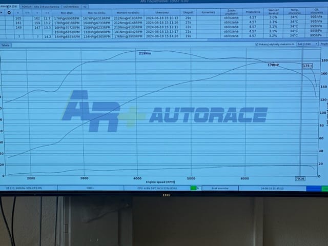

Przeszła ostatnio zmianę zaplombowanego pucharowego ECU na którym nijak się nie dało opanować wolnych obrotow (np jałowe w kolejce na start 5 tys , albo gaśnięcie na dohamowaniach...) na Ecumaster classic. Jaka ulga jak Alfa zawsze zapala reaguje na gaz łącznie z odjęciem itp smile.gif
Przy okazji wzrosło jej że 164 na 178 koni i jakby więcej mocy na niższych obrotach.

sama zmiana ECU plus strojenie dała taki wzrost mocy ?

I brak przepływomierza. Lecz - to pomiary na innych hamowniach, pierwszy na drogowej, drugi na stacjonarnej z przypinaniem piast do urządzeń.

Tak wygląda wykres z obecnego strojenia 156 Cup:

Kurcze, o 50 jak nie więcej % umęczenia mniej! moje zwyrodniałe nadgarstki nie bolą na drugi dzień ! no i nie zepsuło się mimo mojej radosnej twórczości jak to wstawić zamiast po prostu - prostego pręta , spawów i montażu wink.gif (muszę jednak pooglądać te spawy itp . )
Choć - nie działa jednak potencjometr regulujący siłę i jeździłem po prostu na "wspomaganie ON" . I w zasadzie jest super, tylko potencjometr sterczy i kusi żeby zadziałał.. może pomyliłem jakieś kabelki ..
