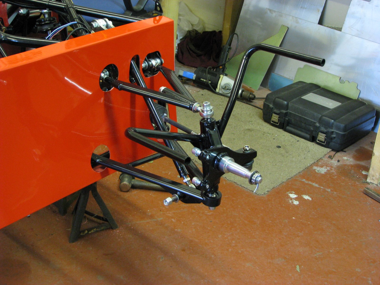

Tu nie ma nic do rozcinania,
tu poniżej 3 rodzaje tulei
1. meatlowo gumowa zawuklanizowana - takich już nie mam , poza jedną w tylnym dolnym wahaczu, tam musi być ,choć mi kłopot saprawia bo to jedyne miejsce które trzeba dokręcać na kołach
2. "miękka" z czapeczkami i cienką tuleją wewnętrzną - wkłada się czapeczki w rurkę końcówki wahacza w ich środek metalową tulejkę obrotową
3. te co ja mam - widać jak cienka jest ścianka, jest twarda, a tuleja wewn ma grubą ściankę co jest fajne bo nie nieszczy uch mocowania wahacza w ramie
tu wahacz górny akurat ale wszystkie mają takie same mocoweania
tu rodzaje tulei jakie przerabiałem (te żółte były na filmie wcześniejszym) one są faktycznie miękkawe trochę, czarne to w ogóle twarde bo to nylon chyba
tu zbliżenie jednej tulei - średnica to coś 24 mm z pamięci piszę , długość to jak Skiba pisze ze 3 cm (też z pamięci)
