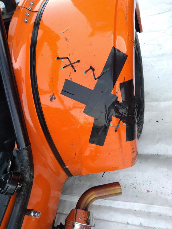

przy okazji oberwał jeden błotnik, a drugi przy okazji jednego ze spinów gdy wjechałem tyłem w separator czy coś w trawie
I chyba tyle ze strat...

No ale tak to wygląda:
Westfield nr 2 Drogowy :
https://drive.google.com/file/d/1ZizzohectT...ew?usp=drivesdk
https://drive.google.com/file/d/1ZkqskDnwtJ...ew?usp=drivesdk
https://drive.google.com/file/d/1ZajaGI-7KL...ew?usp=drivesdk
https://drive.google.com/file/d/1o5rMLvzdfT...ew?usp=drivesdk
Nie wiem ile ma koni i niutonów mniej niż Aerorace ale frajdy ma hoho:) jestem zdziwiony jak gładkie i fajne są okoliczne dróżki i jakie miałem tyle lat widoki w okolicy
Technicznie: silnik zetrc 2.0 , zamach i sprzęgło z 1,8, ECU seryjne z focusa , dolot i kolektor z focusa MK1, skrzynia Sierra typ 9 z przedłużka drążka, wal "customowy" , dyferencjał Sierra 3.92 otwarty, wielowahacz przód i tył, przód hamulce wilwood 4 tłoczkowe, tarcze...wstyd...wentylowane .... Tył zaciski Sierra z ręcznym (!) ,Tam tarcze lite, pompa hamulcowa podwójna wilwood 1", korektor tył wilwood , opony jakieś kumho 195 przód 205 tył 50 15. Felgi temdynamics 15.
Amory protech jednoregulacyjne
Bez stabilizatorów.
Geometria na oko i rurki przyczepiane do kół na razie ale po kilku roszadach ze zbieżnością ok.
Maglownica jakaś używana z pierwszych escortów bo zmieniałem z rhd na lhd i przyoszczwdzilem i jakoś ciężko chodzi i marnie wraca ze skretu . Prześwit wysoki z 5 cm wyżej niż Aerorace ale progi pokonuje zacnie, a i tak wsiadanie..ouc:)
Tłumik z jakiegoś traktora ale katalizator jest .
Trochę nie wiem czemu na odjeciach gazu strzela w wydech ale.to fajne jest to nie planuje naprawiać smile.gif
