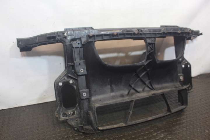

Masz dwa typy pasów - dla 4/6 cyl. Chociaż były 4 cyl, gdzie miały pas jak 6 cyl, stąd może tak masz. Większość pasów przednich (4cyl) ma mocowania chłodnicy w tej głównej metalowej belce. Te od 6cm mają parę cm przesunięte w stronę przodu auta.
Podrzucisz przykład? Bo kopie w Realoem i nie widzę różnicy
bielawa
post Mon, 09 Oct 2023 - 08:17
https://cdn.pkwteile.de/thumb?id=7987394&am...mp;ccf=94077844
vs
https://a.allegroimg.com/original/11dd3a/7a...-1-E87-116I-1-6
To tak wizualnie. Zdjęcia z realu mogę podrzucić w środę, gdy przymierzę m54 do najbiedniejszej wersji e81 (116i).

zeby wsadzic m54 do jedynki trzeba zmienic pas na taki z jedynki 6cyl. do e90 nie trzeba, bo jest taki sam dla 4 i 6 cyl.
No i wyjaśnione smile.gif dzięki

W E88 również jest pas R6 niezaleznie od silnika.
