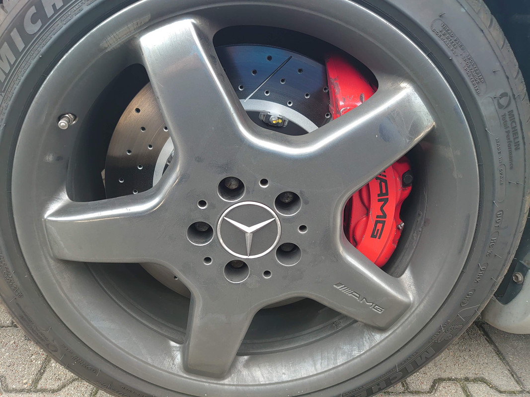

Cześć,
Zmodyfikowałem heble z 360 mm na 390 mm - tarcze z CLa 65, zaciski w205 C63, adaptery custom, klocki DS2500.
Oczywiście hamuje zajebiście, ale pojawiły się telepania. Tylko w zasadzie kabiny przy 160-80.
Na kierownicy w zasadzie nic nie czuję (tłumik drgań układu kierowniczego, tarcze pływające?).
Tarcze zmierzyłem czujnikiem zegarowym. Przód 2-3 setki, tył 3-5. Piast już nie mierzyłem bo nie było sensu.
I teraz pytanie co sprawdzać dalej bo już zgłupiałem. Chcę to wyjaśnić zanim zaciski pójdą do renowacji.
