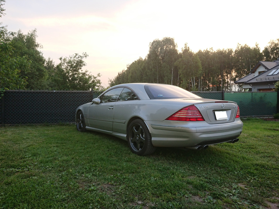

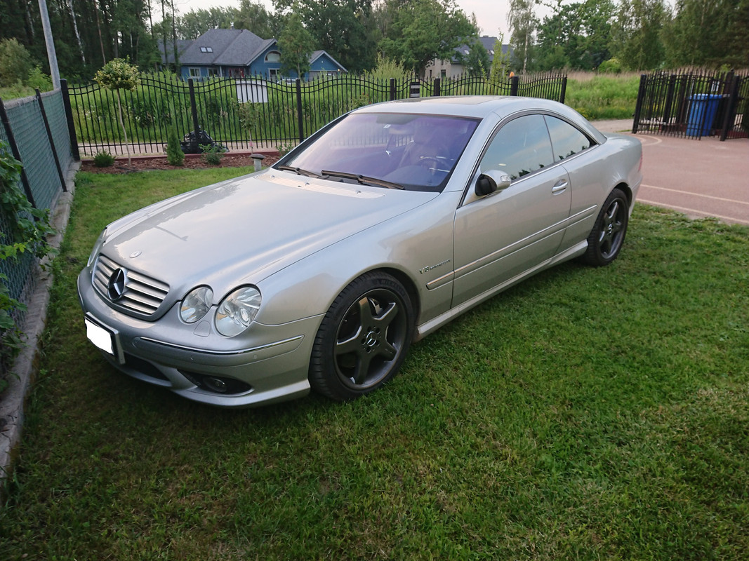

A tak się prezentuje po zmianie kół na 19.
