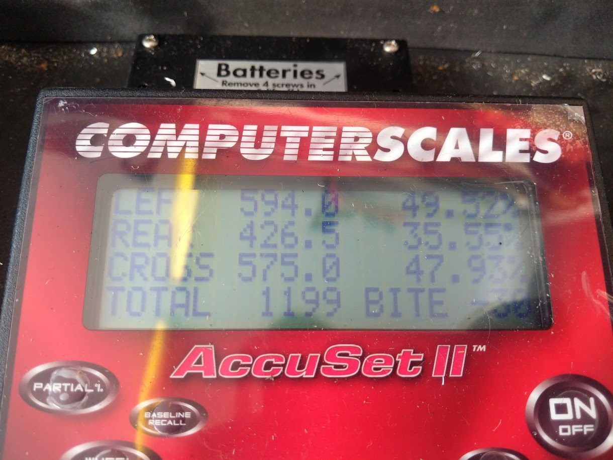

Albert
post Tue, 15 Oct 2019 - 22:09
Post #713
1199 kg jest nieźle w nowoczesnym aucie z 4x4
Można jeszcze wywalić
- akumulator 19.1 zamiana na 1.7 kg
- wydech stalowy na tytanowy. Zysk około 15 kg
- kolektor dolotowy, zysk 3.5 kg
- lewarek zmiany biegów z cięgnami, zysk 4 kg
- rożne inne, zysk 3-5 kg
Brakuje:
- tylnego skrzydła
- podłogi pod autem
- przedniego splitera
- przednich canards
- tylnego dyfuzora
Liczę na utrzymanie w docelowej konfiguracji 1199kg w aucie race ready (waga bez kierowcy)
