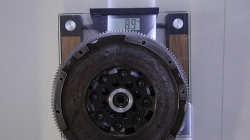

Hej to znowu ja tym razem z projektem koła zamachowego dwu masowego no nie mogłem znaleźć nic co by mi podpasywało problem był tego typu że różnią się skrzynie biegów a tej nie chciałem wymieniać oraz jednomasy od starszych modeli nie mają koronki na czujnik położenia wału wiec przerobiłem koło dwumasowe na jednomasowe oczywiście można było zaspawać ale mi chodziło też o zdjęcie kilku kilo , sami oceńcie czy ta robota ma sens i czy koło wytrzyma więcej niż gumowy dwumas
myślę to teraz skręcić śrubami od korbowodów lub głowicy chyba jeszcze rozwierce te otwory na fi 10 i wysłać do wyważania ....

Ciekawe jak z wibracjami po zalozeniu.Daj znac.Od czego to?

teraz trzeba tarczę ze sprężynkami ale i tak nie będzie to samo co z kołem dmumasowym...

Od Mercedes w203 2.0 kompresor m111.955 do tego tarcza ze sprężynami i docisk od 2.2 CDI który zresztą widać na zdjęciach
A tarcza od 2.0 w ori dwumasie tez ma sprezynki niektore maja niektore nie , nie wiem o co z tym chodzi ...smile.gif

dzięki wyśle do otoczaka , musiałem poprawić mój projekt bo dystans z aluminium nie sprawdził się był za miękki i po skręceniu śrubami nierówno się odcisnął wiec zrobiłem stalowe szlifowane z dwóch stron plus pocięcia na łby śrub od wału bo na starym dystansie tez o tym zapomniałem i bym ich nie wkręcił smile.gif koło już skręcone powierzchnie zabielone zachowując oryginalny dystans do płaszczyzny docisku (8mm) potem zabrałem się za docisk od 2.2 cdi pasuje p&p jednak mam pytanie o te szerokości tarcza wiadomo ma 10mm po skręceniu docisku mam 5 mm miedzy kołem z dociskiem a po naciśnięciu docisku mam 8 mm chyba coś jest nie tak? wg mnie powinno być np 10.2? wychodzi na to że docisk ma tylko 3mm ruchu , zastanawia mnie jeszcze ten ogranicznik na widełkach czemu ma służyć? można go wyciąć i tym samym zwiększyć zakres ruchu docisku ? wtedy miał bym nie 3 mm scisku tylko 5 smile.gif

szkoda mi twojego zdrowia bo widać młody jeszcze jesteś więc napiszę co widzę..
zacznę od elementu do którego jest mocowany docisk, jest z żeliwa (wiem że fabryczny) a żeliwo ma tendencję do pęknięcia, pewnie sami widzieliście popękane dociski lub nawet koła zamachowe, a to wszystko przez temperaturę która wyzwalana jest przez tarcie..
normalnie taki żeliwny element jest przeważnie osłonięty kawałkiem stalowej blachy na wszelki wypadek, tu jest zupełnie odkryty, a tak się składa że będzie dość szybko kręcił się w okolicach nóg..
druga sprawa to ten aluminiowy dystans, myślałem że mam jakieś zwidy że to aluminium jak patrzyłem na fotki, dobrze że już to zmieniłeś..
następnie śruby, jak już miałeś zamiar je skracać i nacinać gwint, to lepiej użyć śrub w kl. 12.9 które mają gwint zagniatany.
po obcięciu śruby które używasz są pewnie słabsze od śrub w kl. 10.9
dziwię się że nie zrobiłeś namacalnego porównania przed zastosowaniem..
dochodzimy tutaj do niedokładności jakie się na siebie nakładają, robisz koło zamachowe do silnika tuningowanego, a jak dobrze liczę to masz tam obrobionych 6 czół i każde z innego mocowania, kto ma pojęcie o czym piszę ten wie do czego zmierzam...
zdaje się też że masz docisk z samoregulatorem zapadkowym i nie masz chyba o tym pojęcia, i jeszcze nie wiem skąd pomysł na wstępne napięcie docisku ale masz sporo za ciasno..

Niby tak ale trochę pesymistycznie to przedstawiles smile.gif śruby są od głowicy 8 szt m10 , a powierzchnię były szlifowane na magnesowce a potem całość i tak zabielona mocujac tak samo jak na wale po montażu na wal bije 0.02mm , oryginalnie te żeliwo jest zaklepane na nity fi 8 do tarczy ze sprezynami całość wygląda solidnie może malo widziałem ale nie spotkałem sie z peknietym zeliwem co najwyżej lekkimi peknieciami na pow ciernej za to zdjęć popekanych odcisków jest trochę, wiadomo ze nikt mi nie odpowie ile to wytrzyma ani nie da gwarancji i pewnie nikomu bym nie zapłacił za taka przeróbkę bez pewności ze ktoś na tym jeździ , sprawdze to pierw na silniku przed swapem jeden strzał ze sprzęgła na suchym wszystko wyjaśni smile.gif powiedz cos więcej o tym docisku o co tam chodzi ...

jest to sprzeglo SAC, po wcisnieciu docisku trzeba cofnac samoreulator bo docisk nie bedzie pracowal tak jak powinien. Teraz patrzac ze zdjec masz rozpięty docisk do konca regulacji.

Podziwiam zapał, ale napiszę krótko. Szybciej lepiej i pewniej byłoby to wytoczyć od zera z płuca stalowego niż robić wszystko to co robiłeś smile.gif Choć widać profi podejście, ale to po prostu nie jest sensowne z technicznego punktu widzenia.
Poza tym Ali ma racje w tym co napisał.
