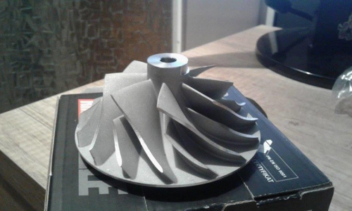

dolot ze wskaźnikiem i przepustnica zrobiony test pokazał że wirnik jest uszkodzony pokazało 0.1 bara przy 3tys/27tys. i czuć było przy wlocie że powietrze zasysa środkiem i wywala z powrotem po zewnątrz tworzy się taki wir, dlaczego wirnik ? bo kupiliśmy tubine za 100zł i miała mega luz wirnik wytarł się o obudowę myślałem że odpowiednie spasowanie zapewni chodź trochę ciśnienia jednak nie oglądałem zdjęcia nowego koła kompresji za 255zł na allegro i te moje ma nawet łopatki pogięte xD

dzięki zafundowaniu nowego wirnika prace poszły do przodu , wirnik już wstawiony nie obeszło się bez dokładnego dopasowania odległości jest jeszcze trochę regulacji na dociągnięciu śrubami, jak dociągnę mocniej to wirnik obciera smile.gif
