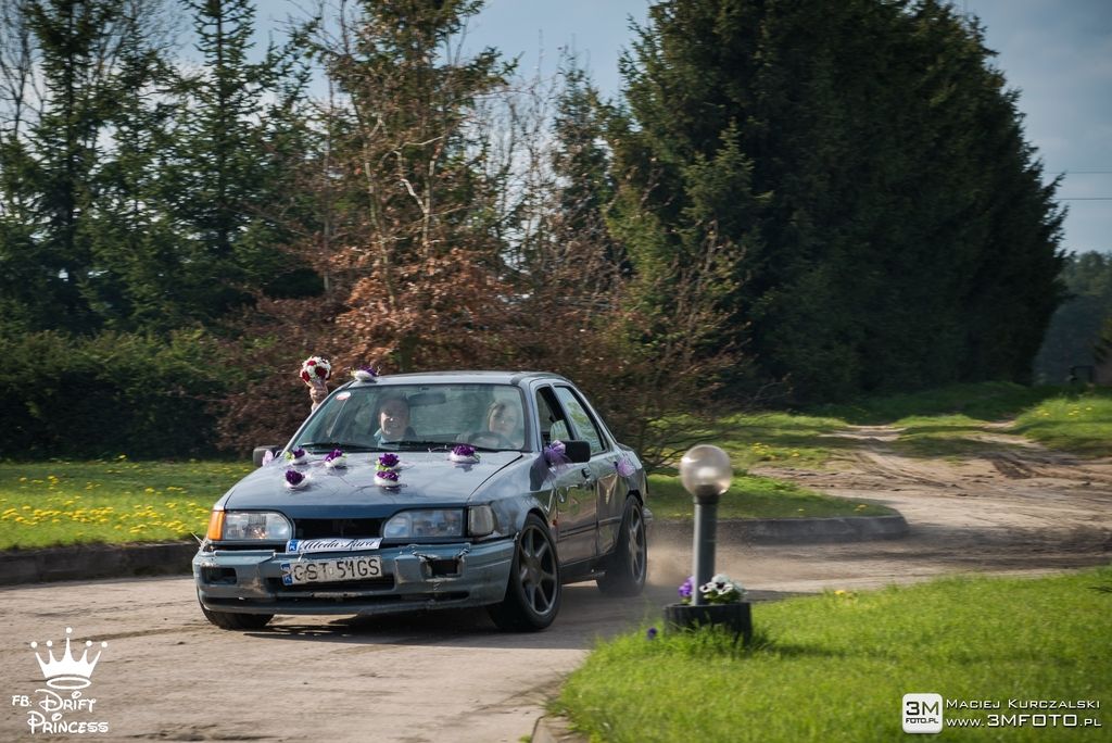

Ehhh, samochód zawiózł nas do ślubu 5.05, w ten weekend wybralismy się na zlot starych fordów i dupa... Jeden komplet opon i zgasł. Rozrusznik nie dawał rady zakręcić. Na pych też problem, kluczem ciężko obrócic było za wał. Odpaliliśmy na pych i jechał jakby ręczny zaciągnął.... Wjechał sam na lawete oczywiście. smile.gif Jednak 1,2b seryjny silnik nie przyjmie.
