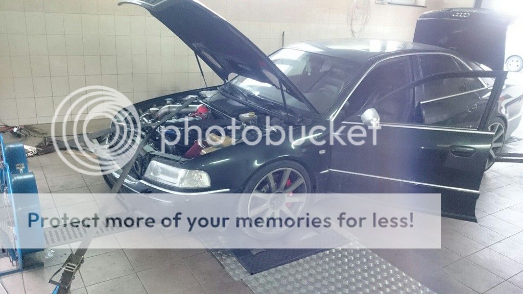

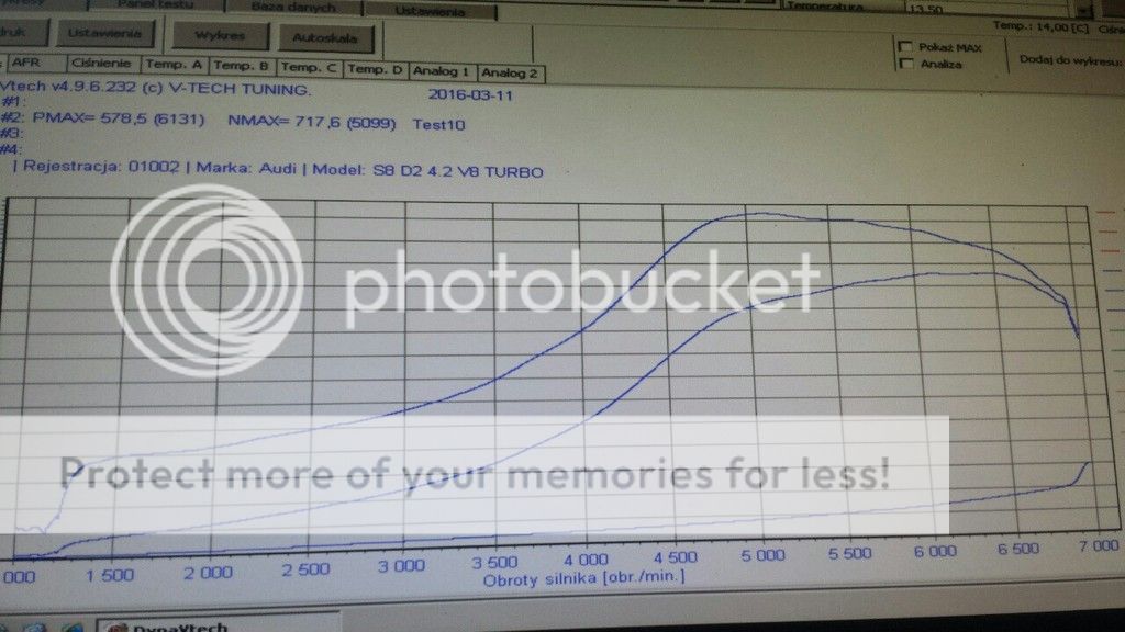

post Fri, 11 Mar 2016 - 19:28
885 60 50 40
marcindlug
post Fri, 11 Mar 2016 - 19:31
Dołączył: Wed, 21 January 2009
no i pieknie! jaki jest limit Nm skrzyni?
guzior
post Fri, 11 Mar 2016 - 19:33
750-800

Będą jakieś pomiary RL po tej hamowni ? 100-200 ? smile.gif Czy te poprzednie to właśnie do tego setupu się odnoszą?
Jaka masa auta obecnie?
EDIT: Masę doczytałem - 1820 kg ?
guzior
post Fri, 11 Mar 2016 - 19:42
nie. B6 wazy 1820. to wjedzie na wage jak bedzie okazja

To jest FWD?
kiwi
post Sat, 19 Mar 2016 - 13:04
Zmienili skrzynie na fwd do pomiaru....już o takich patentach się słyszało
