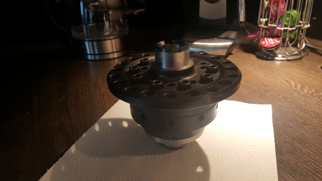

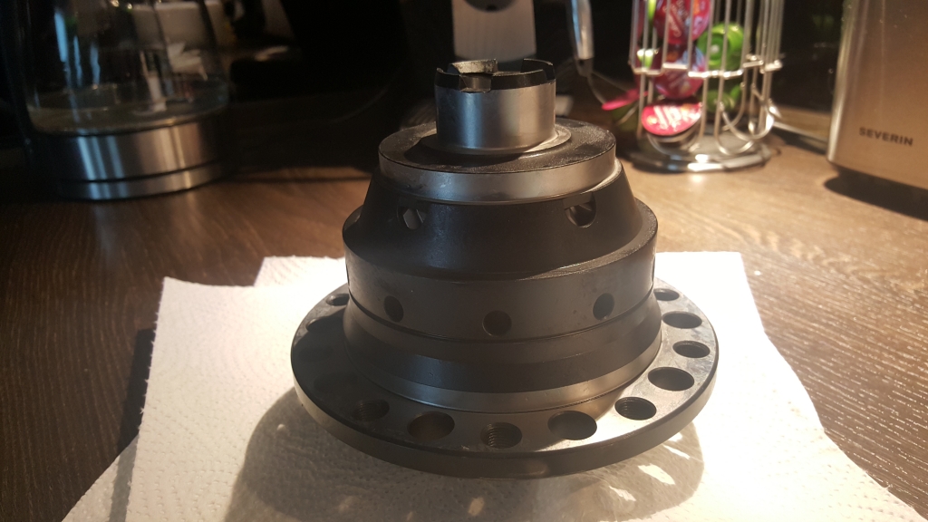

Ani nie będzie miał szpery(normalny Type-R nie ma, tylko Championship White Edition), u mnie będzie szpera Mafactory, nie ma gwintu etc. etc.

Większość użytkowników Type-R nie ma szpery, łudzę się że tą szperą może jednak coś się ugra smile.gif

Jak wszystko dobrze pójdzie za 2-3 tygodnie będzie skrzynia razem ze sprzęgłem i szperą na aucie smile.gif
