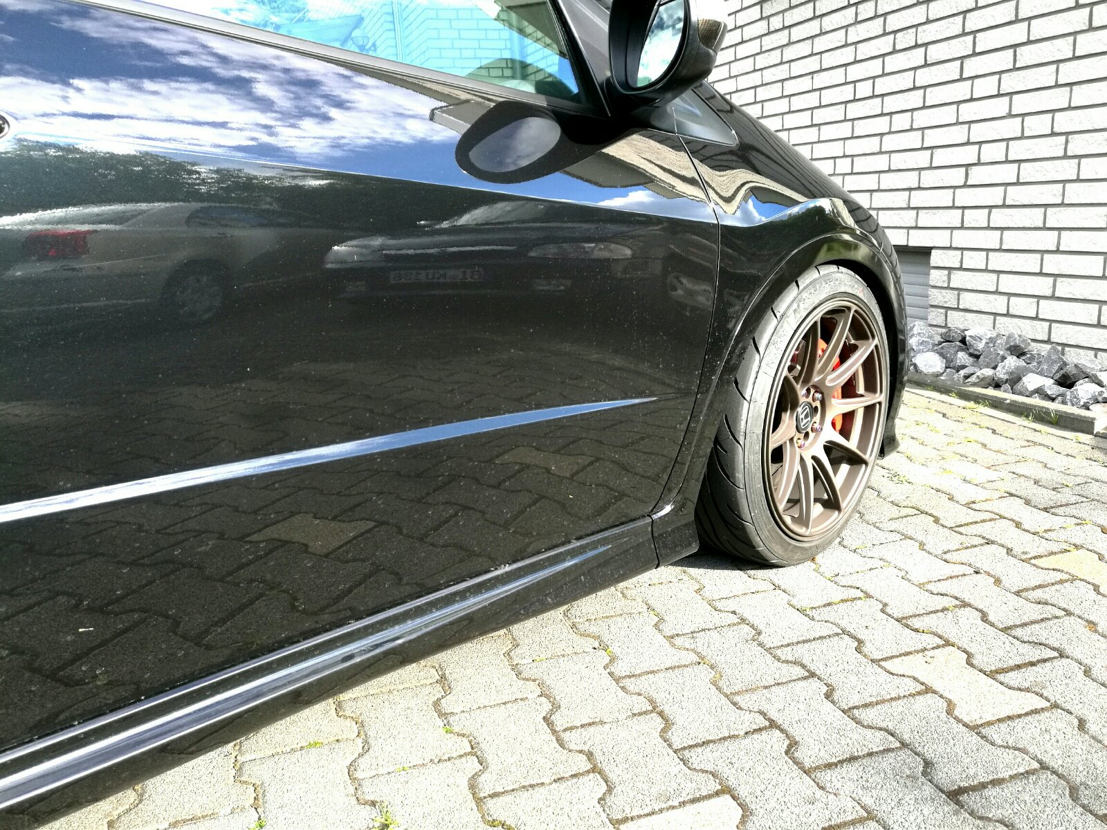

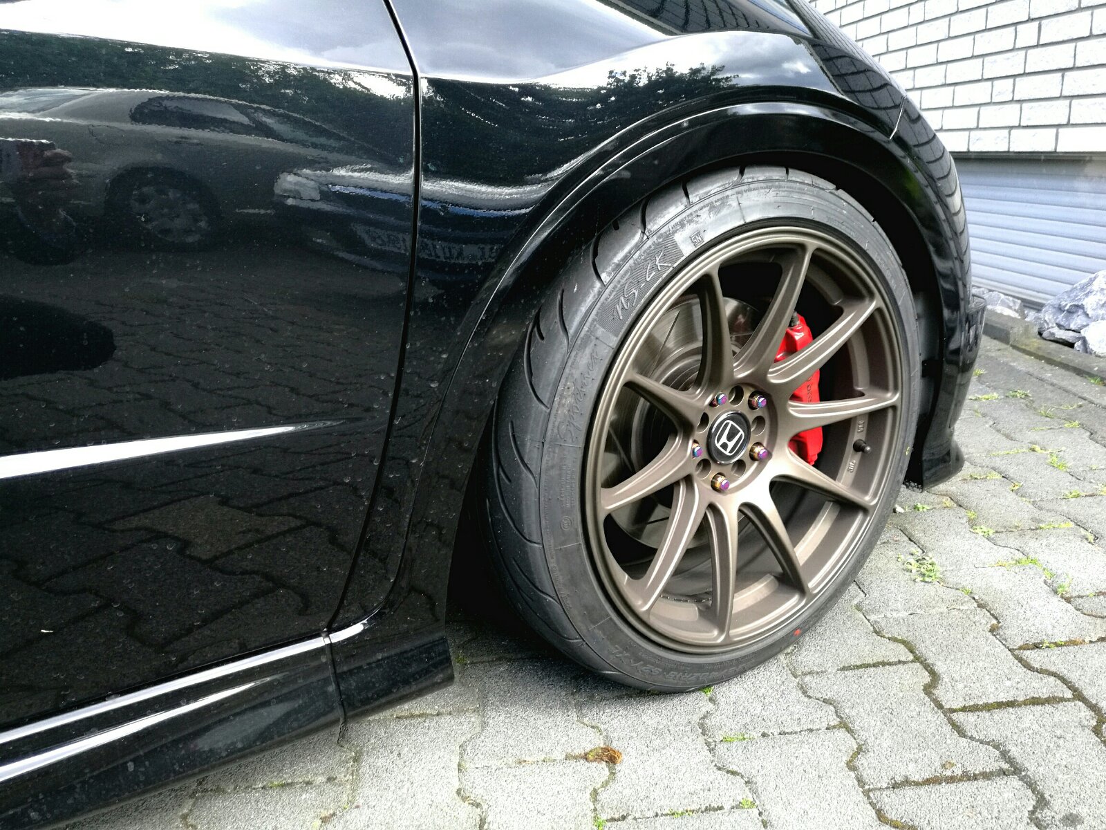

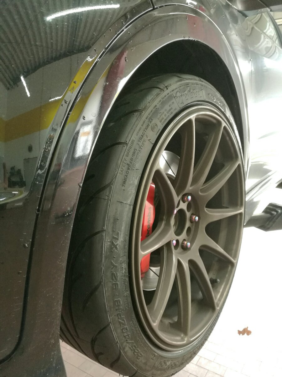

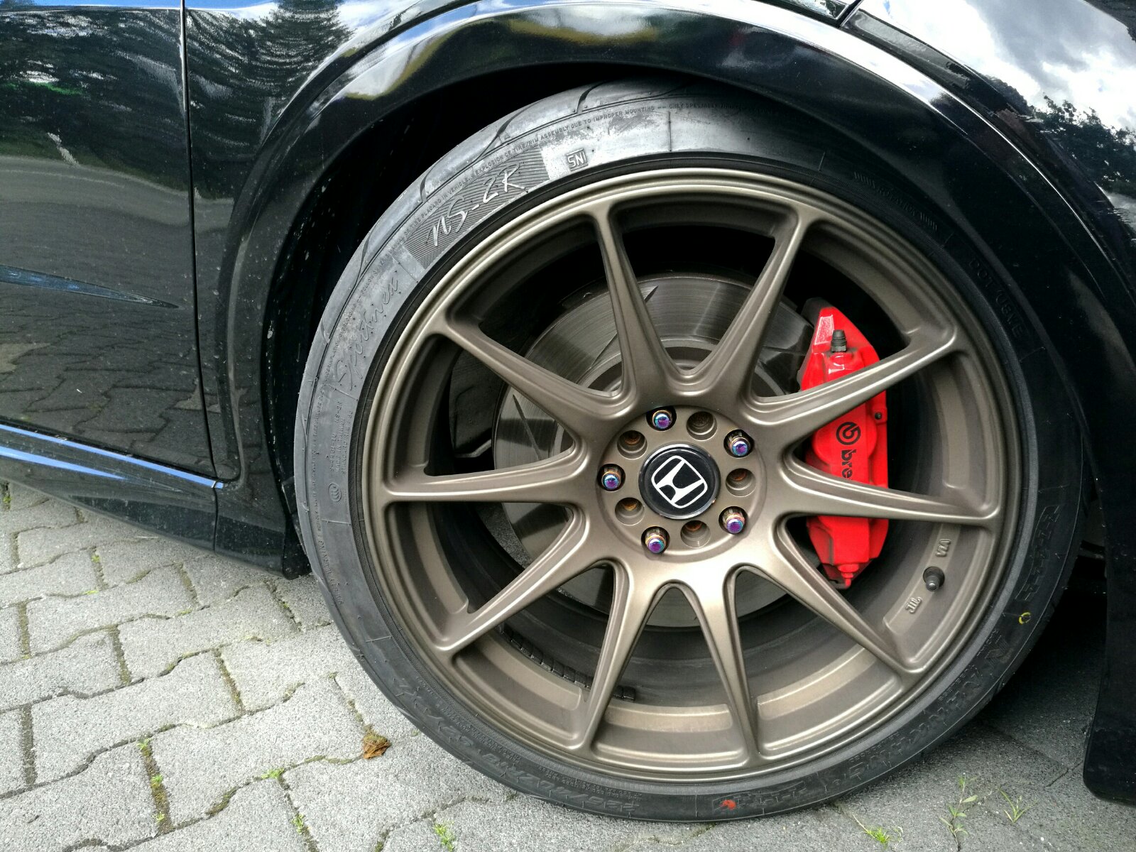

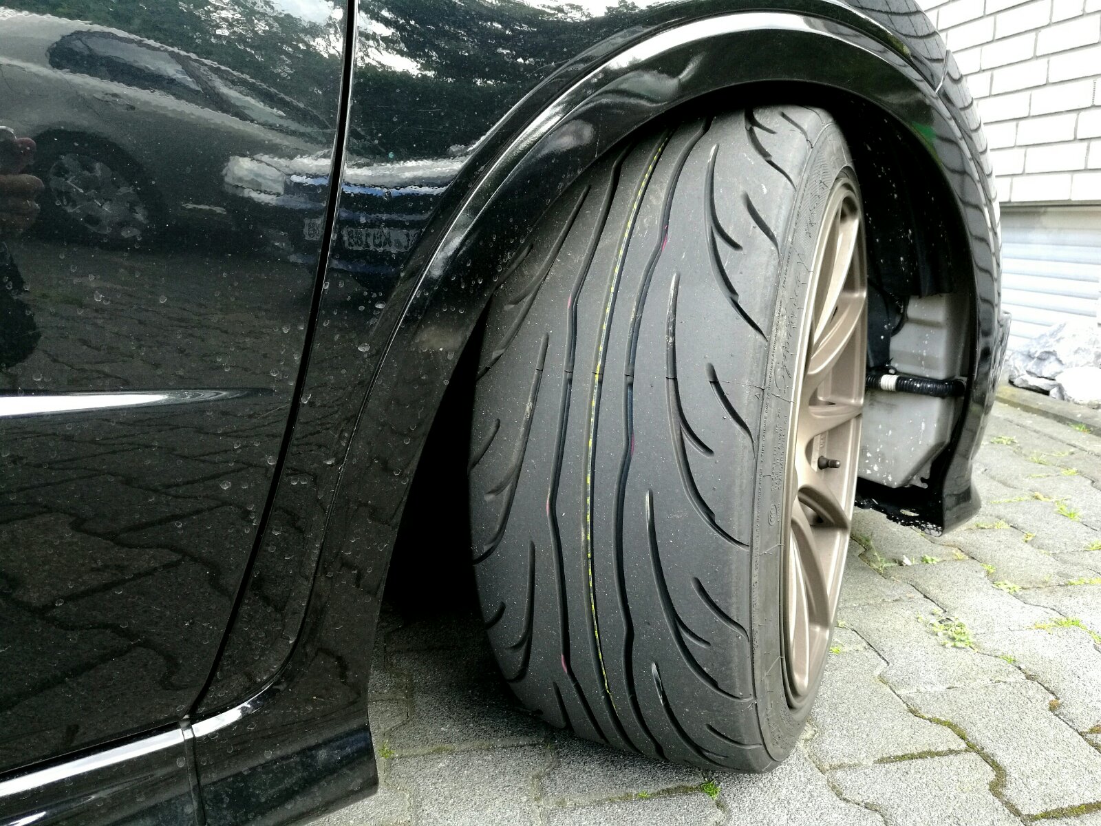

Dzisiaj wpadły NS-2R na auto, byłem w szoku jak szeroko wyszło, dużo mniej jest opona naciagnięta ( 225/40/ na 8,75cala):
Słychać że jest wyraźnie głośniejsza od Advanów ale przejechałem dopiero 5km, czytałem że po kilkuset km cichną trochę. Wydech tak czy siak jest głośniejszy więc spoko.
Ścianka jest super twarda, reakcja na ruch kierownicy natychmiastowa, co innych do właściwości jezdnych narazie nic nie mogę powiedzieć, narazie jeżdżę delikatnie przez 2-3 dni póki smar między oponą/felgą "wyschnie" żeby opon na feldze przy Launch-Control nie poprzekręcać tongue.gif

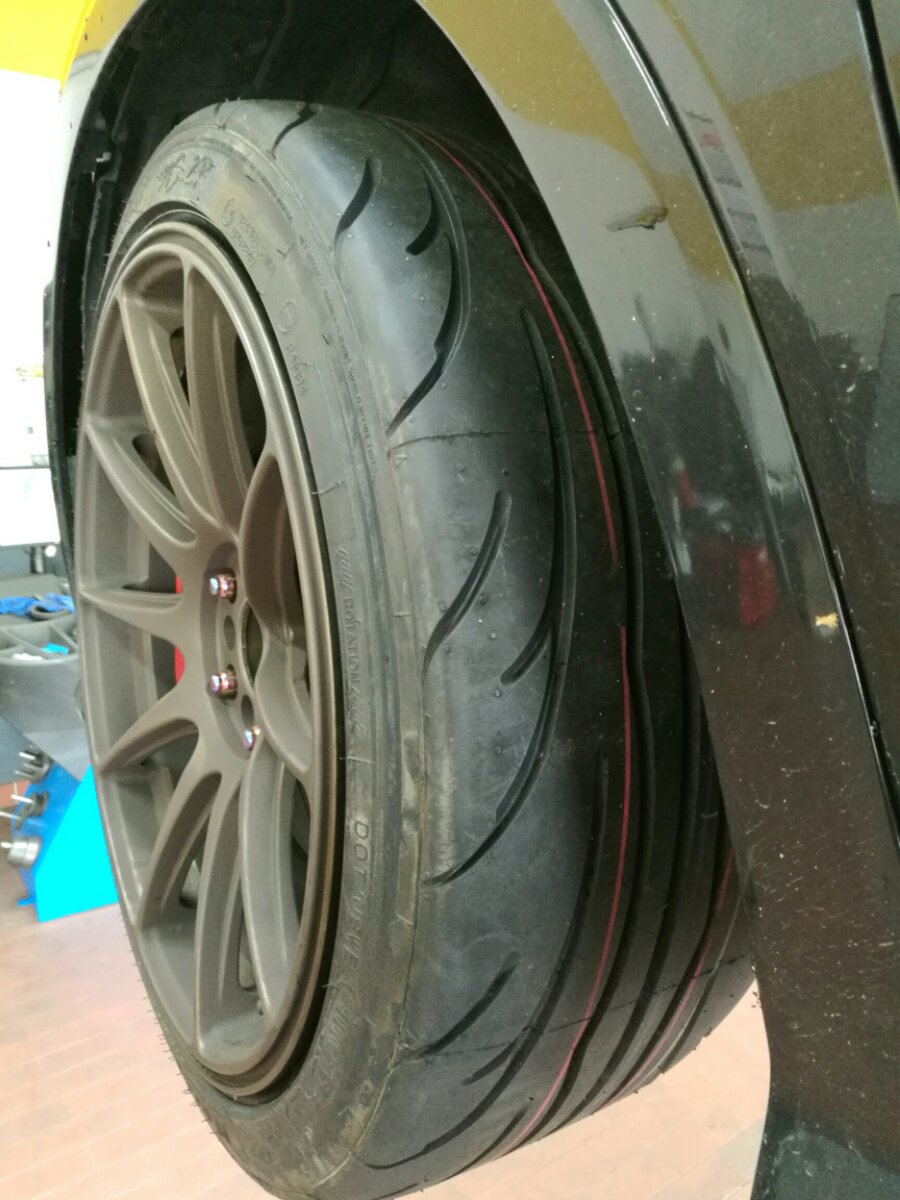

A tak siedzą na feldze NS-2R, dużo szersze niż Advany:

Tarcza hamulcowa widoczna na ostatnich fotach jest zamontowana w dobrą stronę?
Winni
post Sat, 09 Jul 2016 - 09:32
Post #591
Dołączył: Tue, 23 June 2015
Dowiadywałem się, że jak są nacięcia proste nie ma to znaczenia ( n. p. Stoptech montuje się tak jak u mnie) a przy zaokrąglonych nacięciach muszą być odwrotnie niż u mnie, inaczej nie działa przez nacięcia dodatkowe odprowadzanie gorąca z tarczy.
STELMI
post Sat, 09 Jul 2016 - 10:58
Post #592
Dołączył: Mon, 16 January 2006
CYTAT(Winni @ Sat, 09 Jul 2016 - 09:32) *
przy obecnym sposobie montażu rowki nie odprowadzają pyłu na zewnątrz tylko do środka

Chyba jakby to klocki sie po nieruchomej tarczy krecily. Z lekcji fizyki pamietam o sile odsrodkowej. Kierunki i ksztalt rowkow zmieniaja jedynie kierunek i predkosc odprowadzania.

Brzmi logicznie to co piszesz RasPL, przy prostych rowkach przez siłę dośrodkową nie ma to raczej znaczenia.
