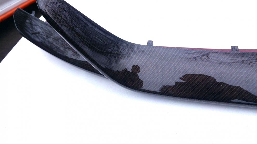

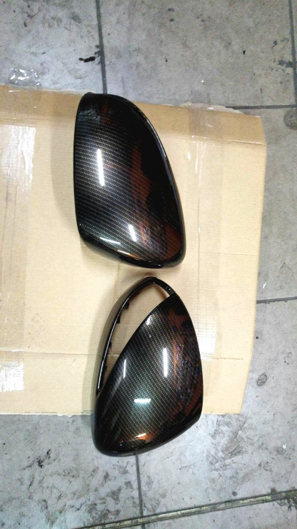

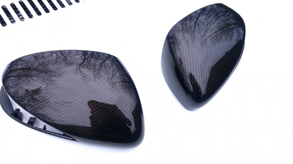

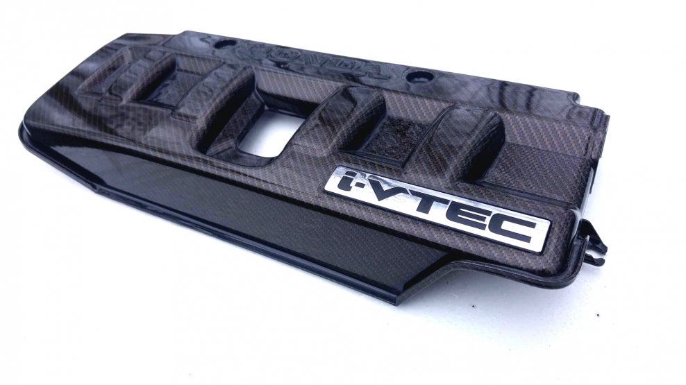

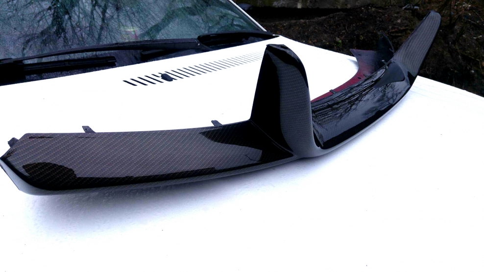

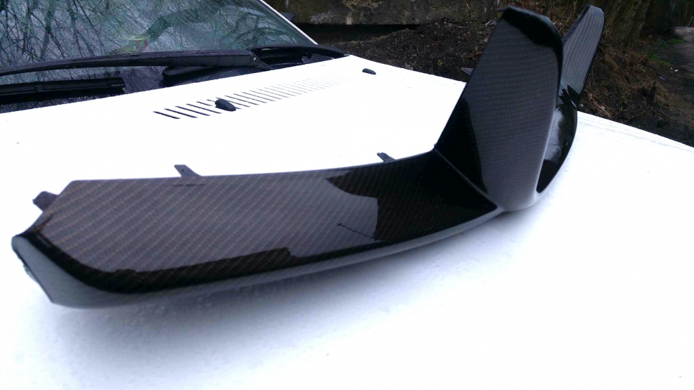

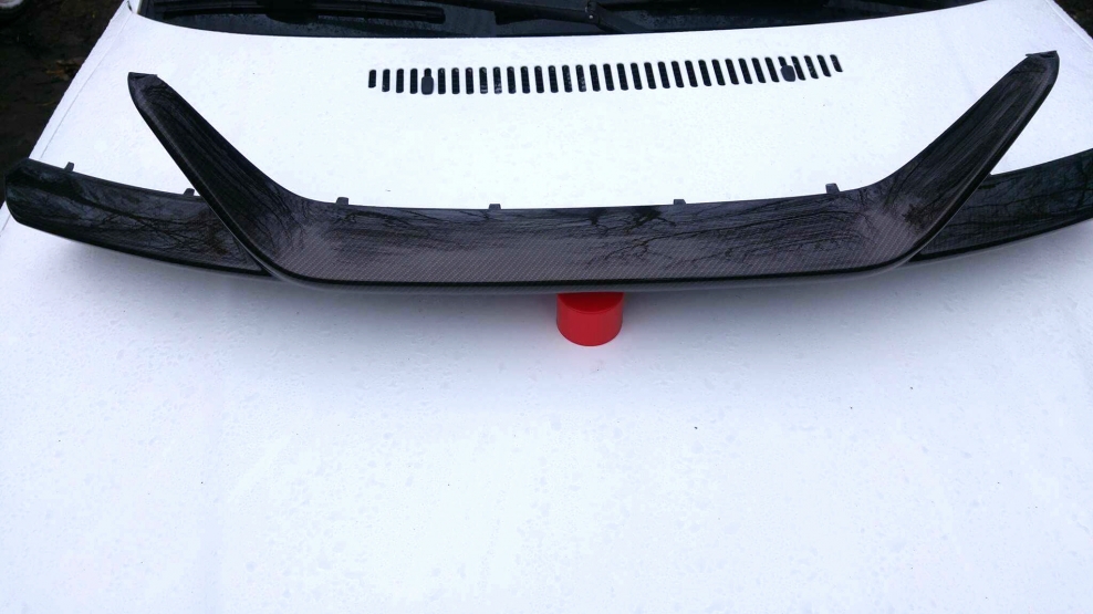

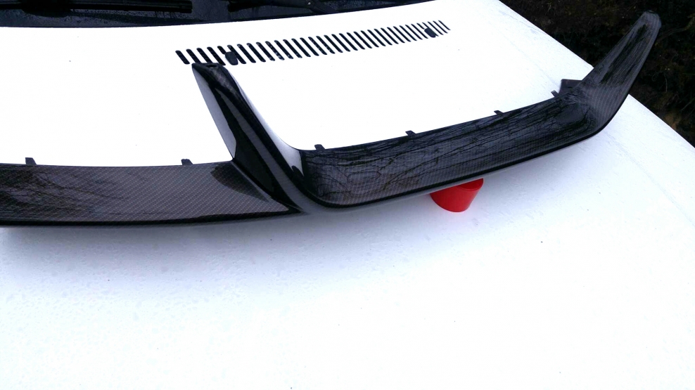

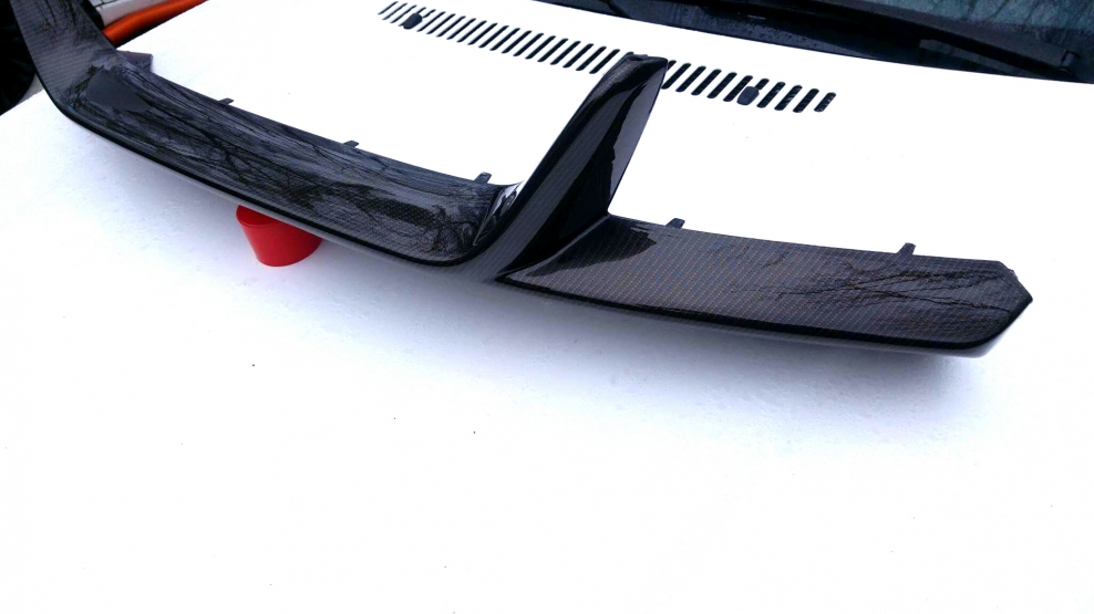

Z racji że turbo nadal nie ma bo DHL Express w ch*ja wali i źle sortuje paczki, tym razem coś dla oka :
Wiem wiem, racingforum to mechanika, zapach smaru etc., fotki tylko dla rozluźnienia atmosfery wink.gif
Linarr
post Fri, 01 Apr 2016 - 21:46
Post #525
MisioLBN
post Fri, 01 Apr 2016 - 21:52
Post #526
Obstawiam hydro
Winni
post Fri, 01 Apr 2016 - 22:20
Post #527
Dołączył: Tue, 23 June 2015
Dokładnie, porządne hydro tongue.gif Ale trochę rozkminy na pierwszy rzut oka jest wink.gif

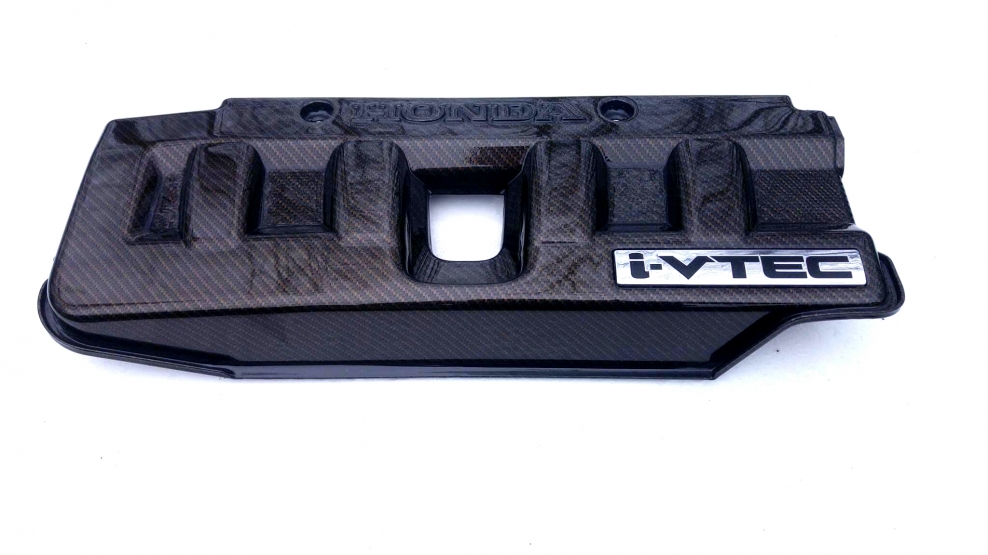

Elementy hydro na aucie:
