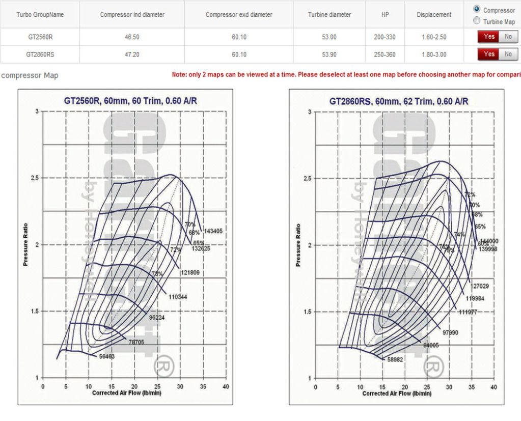

Policz sobie mapę kompresora pod swój silnik dla GT28R i GT28RS

Policzylem wedlug pierwszego linka z racingfroum, wychodzi ze moj silnik potrzebuje okolo 23,5lb/min przy 7.100RPM.
Mapy:
Patrzac przy doladowaniu 0.65 bara ( na lewej osi Pressure Ratio przy 1.65, na dolnej osi 24lb/min) wychodzi ze faktycznie przy GT2560R bede ledwo w mapie, na samej krawedzi.
Patrzac na te same wartosci na mapie GT2860RS widac, ze powinien lepiej funkcjonowac, mieszcze sie spokojnie w mapie.
post Fri, 25 Mar 2016 - 18:39
Post #464
Tak, tutaj dobrze policzyles.
Jak wpisalem dane Twojego silnika do tego kalkulatora garretta, to wyplulo mi 10 roznych turbosprezarek smile.gif. Bylo zarowno 2560 jak i 2860 na liscie, nawet gt2056 pokazalo. I tam na mapach garretta 2560R wydmucha 25lbs/min przy 0.6 bara doladowania.
