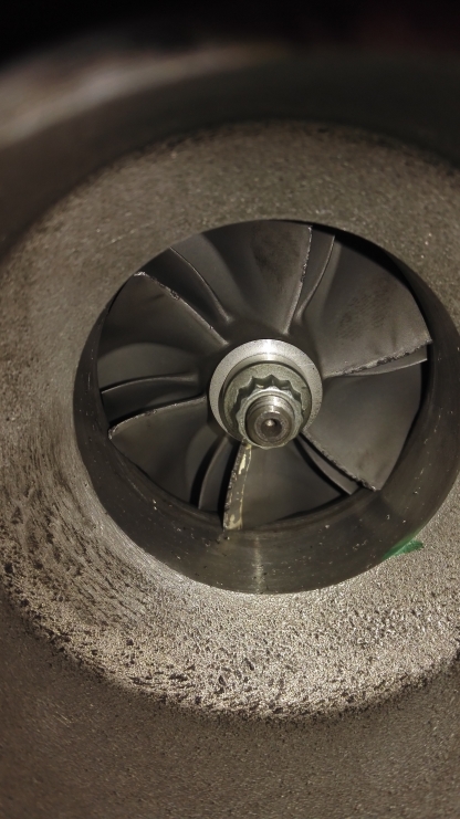

Jak obiecałem fotka wirnika, obudowa dookoło też trochę dostała ale nie ma tragedii jeśli chodzi o wirnik :

Na moje oko ewidentnie wirnik czymś dostał, na pewno uszkodzenie nie powstało od luzu na wirniku i tarcia o muszlę, przeciez widac to jak na dłoni.
Co do kawałka spawu i tego co napisałeś wcześniej- a jeśli byłby wielkości ziarnka piasku?

Pozostaje się cieszyć, że to co zniszczyło turbo, zostało w intercoolerze i może dalej z niego nie poleci biggrin.gif Z pewnością jednak nie było to ziarnko piasku...

1. to co wpadło na wirnik kompresora nie miało wpływu na zgon turbiny.
2. ktoś policzył w jakim zakresie mapy pracował kompresor czy było na zasadzie wsadzimy taką i bedzie zajebiście?
wcale bym sie nie zdziwił jakby to surge zabił tą turbine.
pomysł na wsadzeni t25 nie jest zły bo jest zdecydowanie mniej wydajna i będzie pracować w mapie a nie poza nią.

zaznaczam że nie liczyłem tego konkretnego przypadku bo to nie moja piaskownica. surge wystąpi wtedy gdy turbo np. za szybko wstanie, jak to zrobić ? np założyć za małe żeliwo wydechowe. po to są mapy udostepnione przez producenta żeby wykluczyć działanie poza nią. surge występuje też jak jest źle dobrany/ustawiony zawór dv. w każdym przypadku turbina zakończy żywot prędzej czy później.
