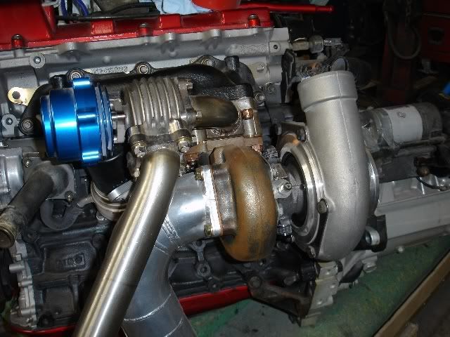

Fawor ja mam po prostu takie doświadczenia na tym samym silniku z 2 tymi samymi dupkami wydechowymi wink.gif
A żeby zlikwidować boostcreepa, można spróbować przeportować trochę otwór pod klapką WG, lub ewentualnie troszkę przytkać wydech - np. jakimś katalizatorem.
A co do tego WG zewnętrznego to przecież on nie musi być w pionie.
Przykładowo:

Planowałem portować WG ale nie opłaca mi się regenerować turbiny a trochę oberwała, wirnik jest uszkodzony, łożysko też wink.gif
Inaczej nie da rady wyspawać kolektora, on ma długość 20cm więc nie ma gdzie kombinować, mega mało miejsca...
Dlatego zdecydowałem się po konsultacji ze specem od turbin właśnie na nowe turbo TB25, do mojej pojemności będzie w sam raz, będzie fajnie wcześnie wstawać + pancerne łożysko.
Turbina z przejściówkami wlotu/wylotu będzie pasować plug & play, nie będzie trzeba zmieniać orurowania.

Trochę szybko się coś rozpadła jak na przebieg :/ I dziwna w sumie awaria, jakieś obce ciało Ci wpadło w dolot? Łożysko padlo - problemy ze smarowaniem?
A co do zewnętrznego WG to nie musi on siedzieć bezpośrednio na kolektorze, można go relokować bez problemu - kwestia wyspawania armatury
