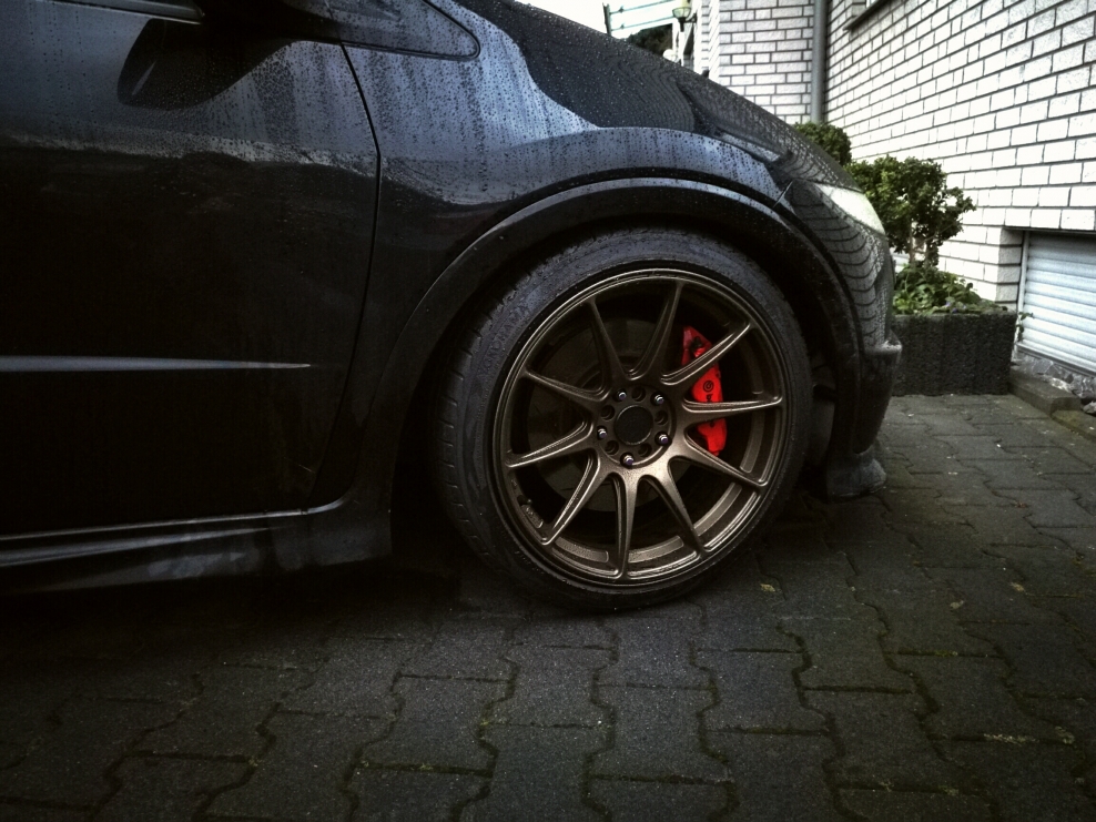

Felunek letni na aucie:

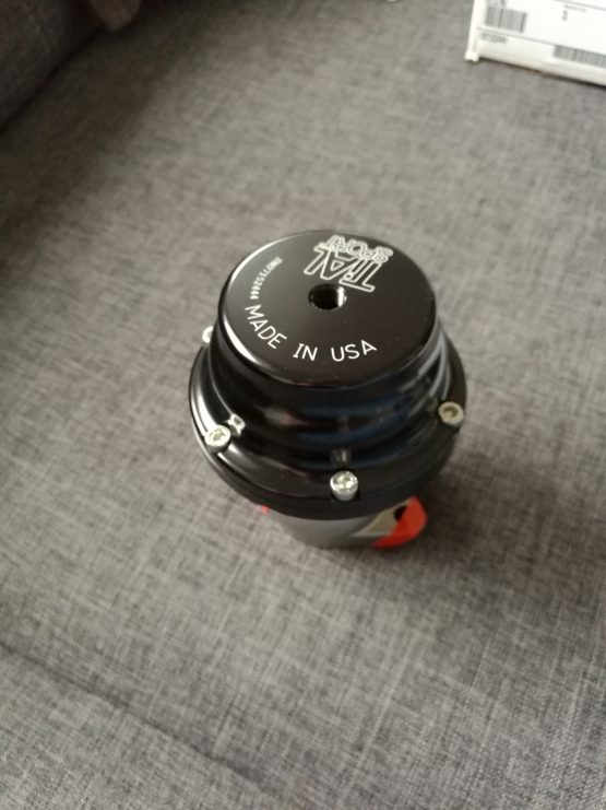

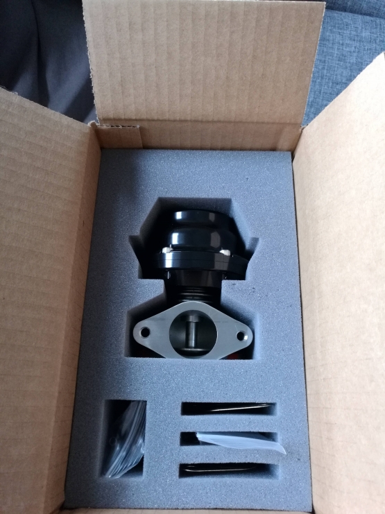

Wewnętrzny Wastegate zostanie wywalony i zastąpiony Tialem:

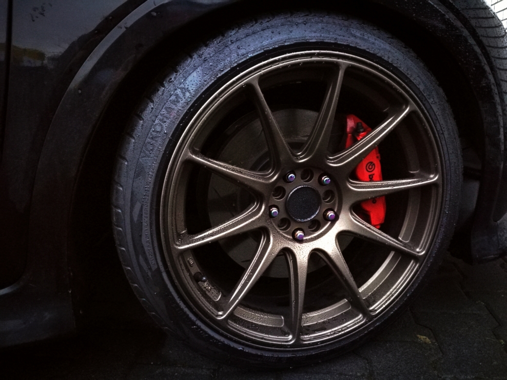

Zdjecie felgi profi
Winni
post Sun, 20 Mar 2016 - 09:40
Post #389
Dołączył: Tue, 23 June 2015
Tutaj trochę więcej widać :

w sumie to jakoś z automatu byłem przekonany, ze tam siedzi już zewnetrzny WG...dla mnie podstawa w każdym aucie turbionym z NA - boost i sterowanie o wiele precyzyjniejsze.

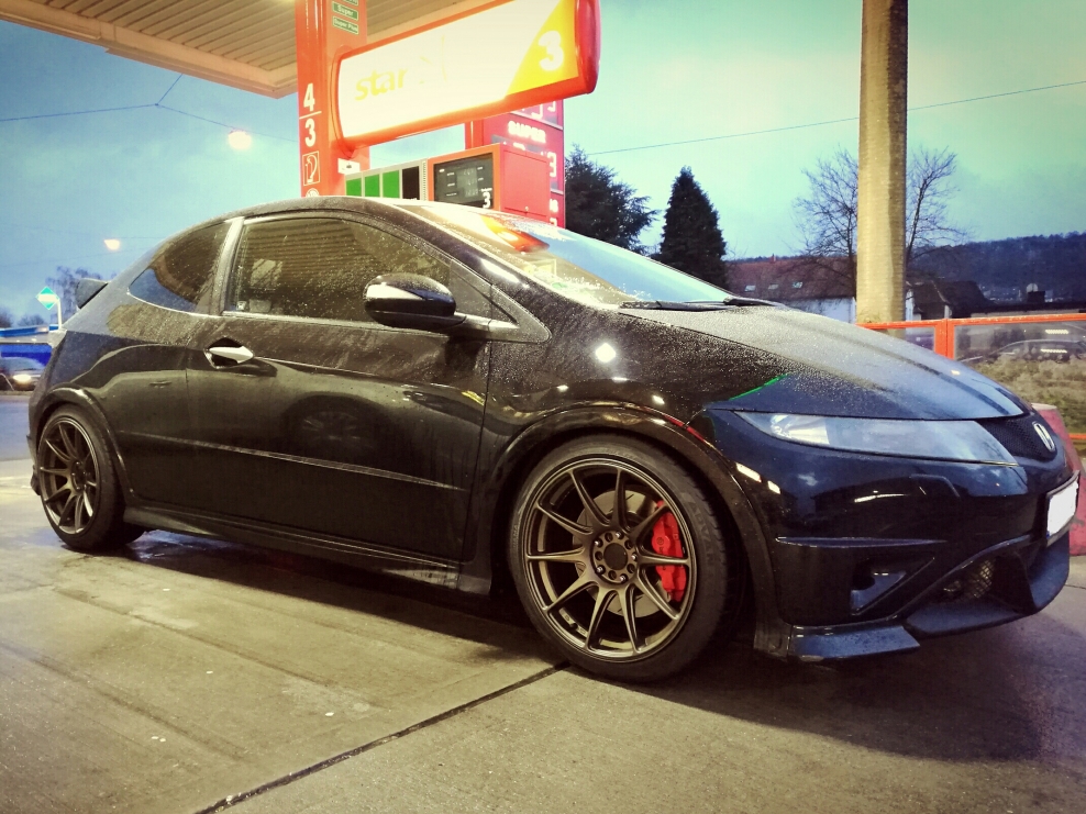

Letnie koło i pasowanie opon trochę stęsowe, czego nie jestem fanem, ale aż dziwnie dobrze to wygląda smile.gif Używasz auta kompletnie na co dzień? Ile tys km będzie to robić rocznie?

CYTAT(Fawor @ Sun, 20 Mar 2016 - 13:21) *
Wygląd się dla mnie też liczy, a jakoś super nisko też nie jest, na fotce niżej wygląda niż jest. Półtora palca jeszcze się mieści wink.gif
Opona 225/40/18 na feldze 8,75cala ładnie się układa.
Autem jeżdżę na codzień do pracy oraz dla zabawy, na dłuższe trasy etc. mam inne auto. Rocznie będę Civikiem robił około 12-15.000km.

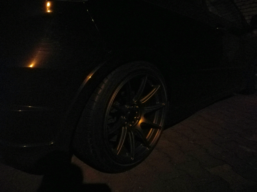

Jeszcze parę na szybko :

Do 300HP spokojnie starczy i będę mógł to jakoś po ludzku wysterować, GT2860RS nie dało się porządnie ogarnąć na tylko 0.5-0.6 bara. A na zewnętrzny Wastegate nie ma niestety miejsca, maska się nie domyka biggrin.gif
