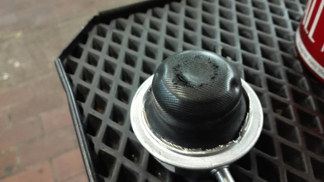

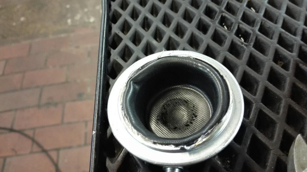

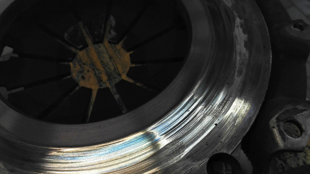

A tutaj winowajca:
waldii
post Thu, 25 Feb 2016 - 22:41
Post #367
Dołączył: Fri, 09 September 2011
Chinczyk plakal jak skladal
Teraz wymienic,hamownia i katac
Winni
post Thu, 25 Feb 2016 - 22:44
Post #368
Dołączył: Tue, 23 June 2015
Nasza wina, trzeba było pokręcić tym pretem do okoła żeby był blisko zapadki prz turbo, kręciliśmy nie ciągnąć za ten pręt przez co wewnątrz metalowa część tarła o membranę no i skutki widać na fotce smile.gif
Nauczka na przyszłość : najpierw ciągnąć i trzymać druta, dopiero wtedy kręcić dookoła tongue.gif

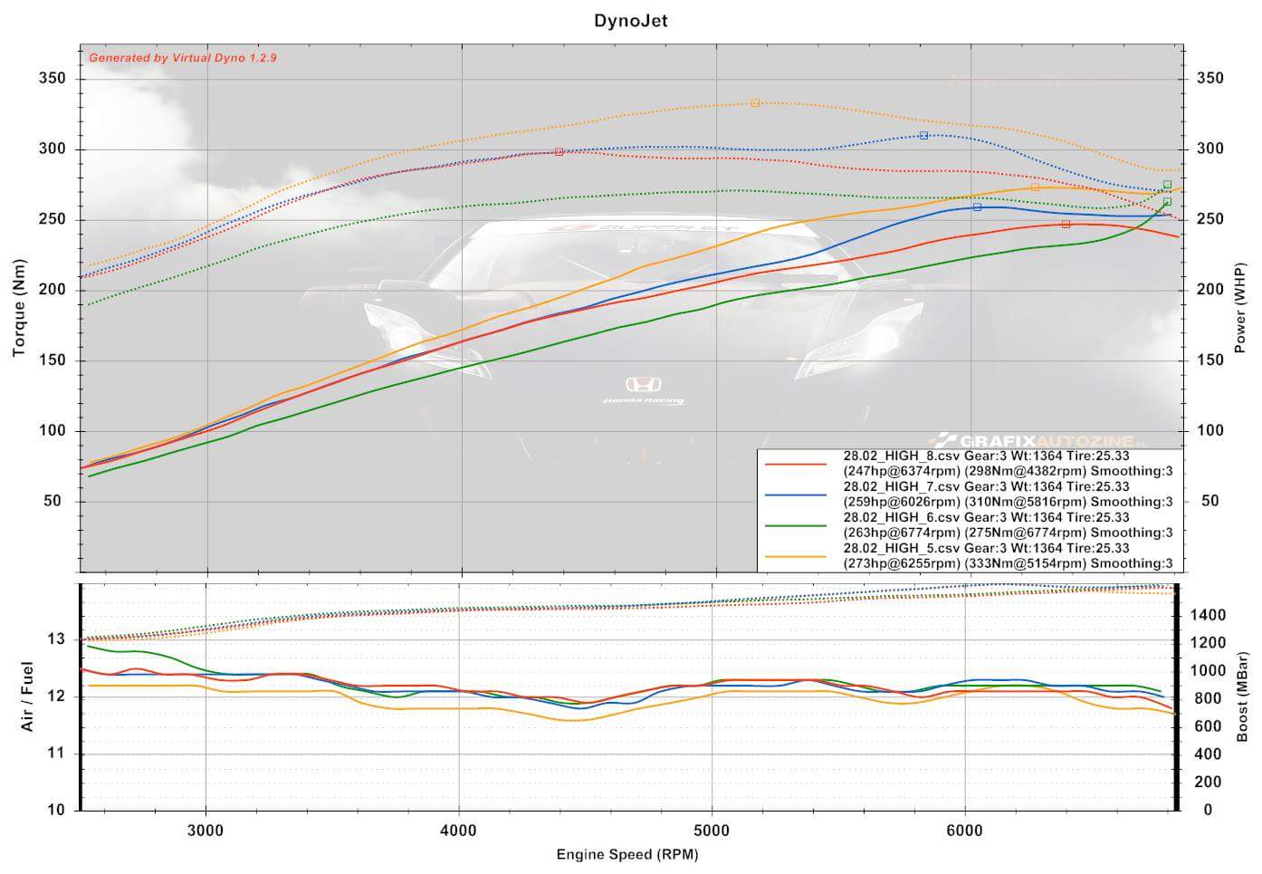

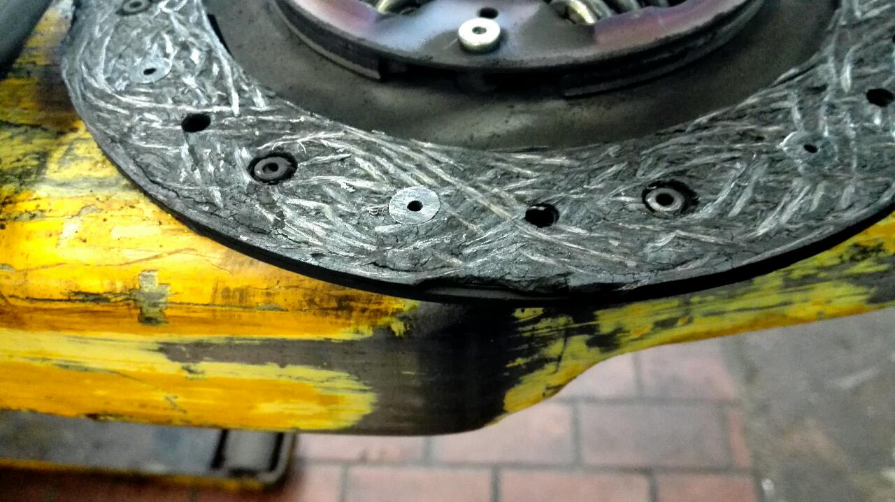

Dlatego też takie różne wykresy wyszły na poniższej fotce, pierwszy zółty był na jeszcze działającym sprzęgle, każdy kolejny WOT jak widać coraz mniej KM i NM przy tym samym doładowaniu przez sprzęgło:

Jakos duzo nm jak na 1.8 i 0.5 bara. Ja przy k20 i 0.85 bara z kompresora mialem 350Nm, a miedzy tymi silnikami jednak jest przepasc.
Winni
post Tue, 01 Mar 2016 - 13:34
Post #376
Doładowanie jest 0.65bara, co do liczb to wiadomo, to tylko VDyno, bardziej można ocenić przebieg niuta i mocy niż same cyferki wink.gif

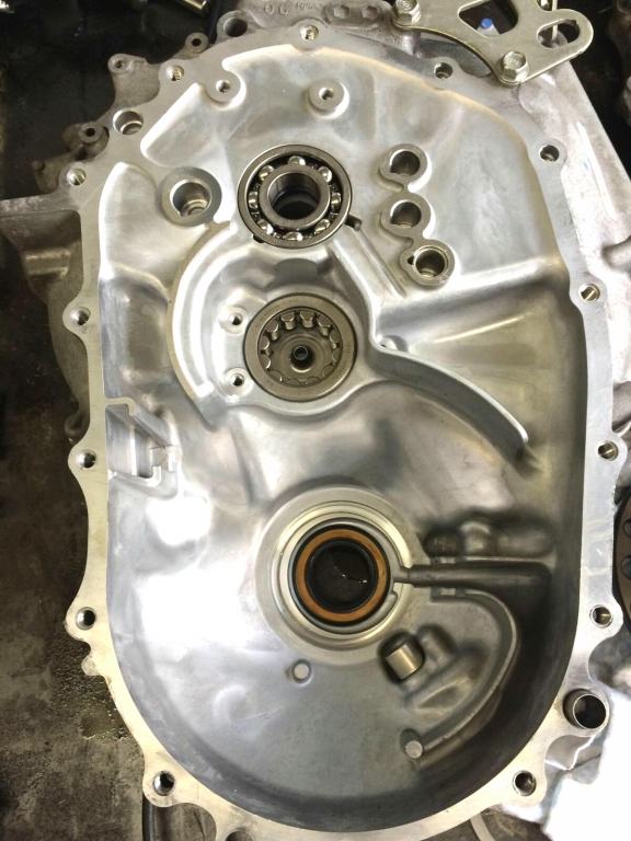

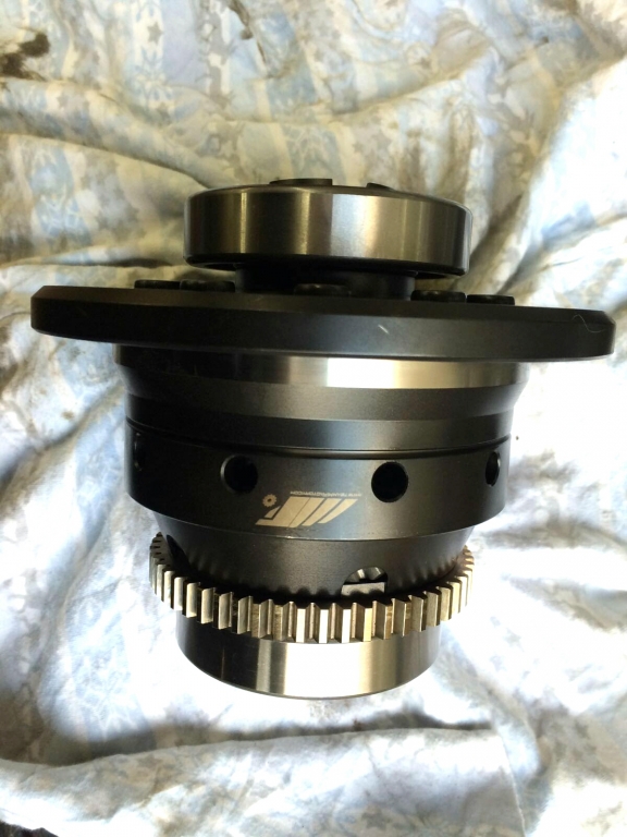

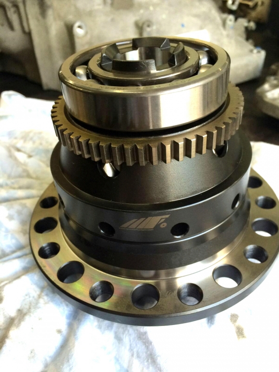

Skrzynia umyta, łożyska wprasowane na dyfer:

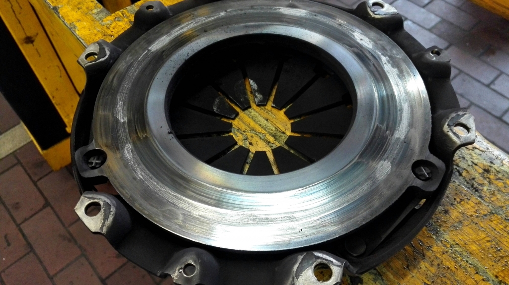

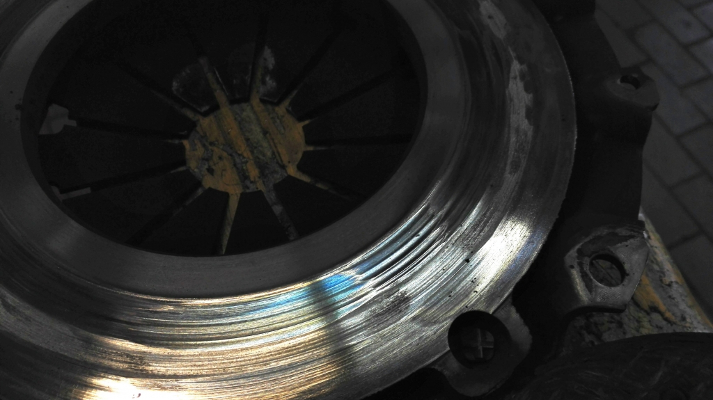

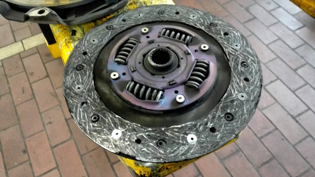

Tak wyglądało sprzęgło po demontażu :
Nowa skrzynia z dyfrem MFactory na aucie, do tego sprzęgło Exedy Stage 1 obite materiałem ciernym z prawdziwego kevlaru, jeździ się *****iscie biggrin.gif
Jak narazie ostrożnie bo wszystko musi się ułożyć i dotrzeć, doznania jak dyfer wciąga w zakręt niesamowite biggrin.gif
Ma się wrażenie że można każdy zakręt pokonać 2 razy szybciej niż bez dyfra, dlatego trzeba się trochę powstrzymywać żeby nie przecholować tongue.gif
