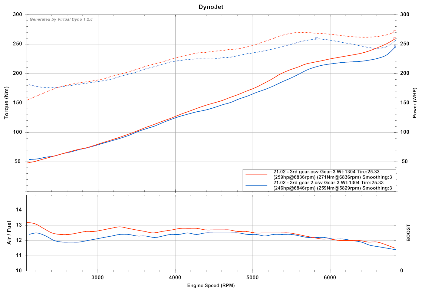

Pierwsze cyferki i przebieg z Vdyno, wykres gdzie jest wiecej mocy byl z 0.62 bara, drugi wykres z 0.53 bara smile.gif :
