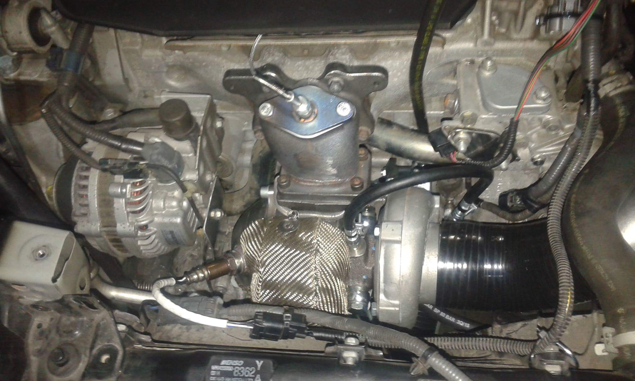

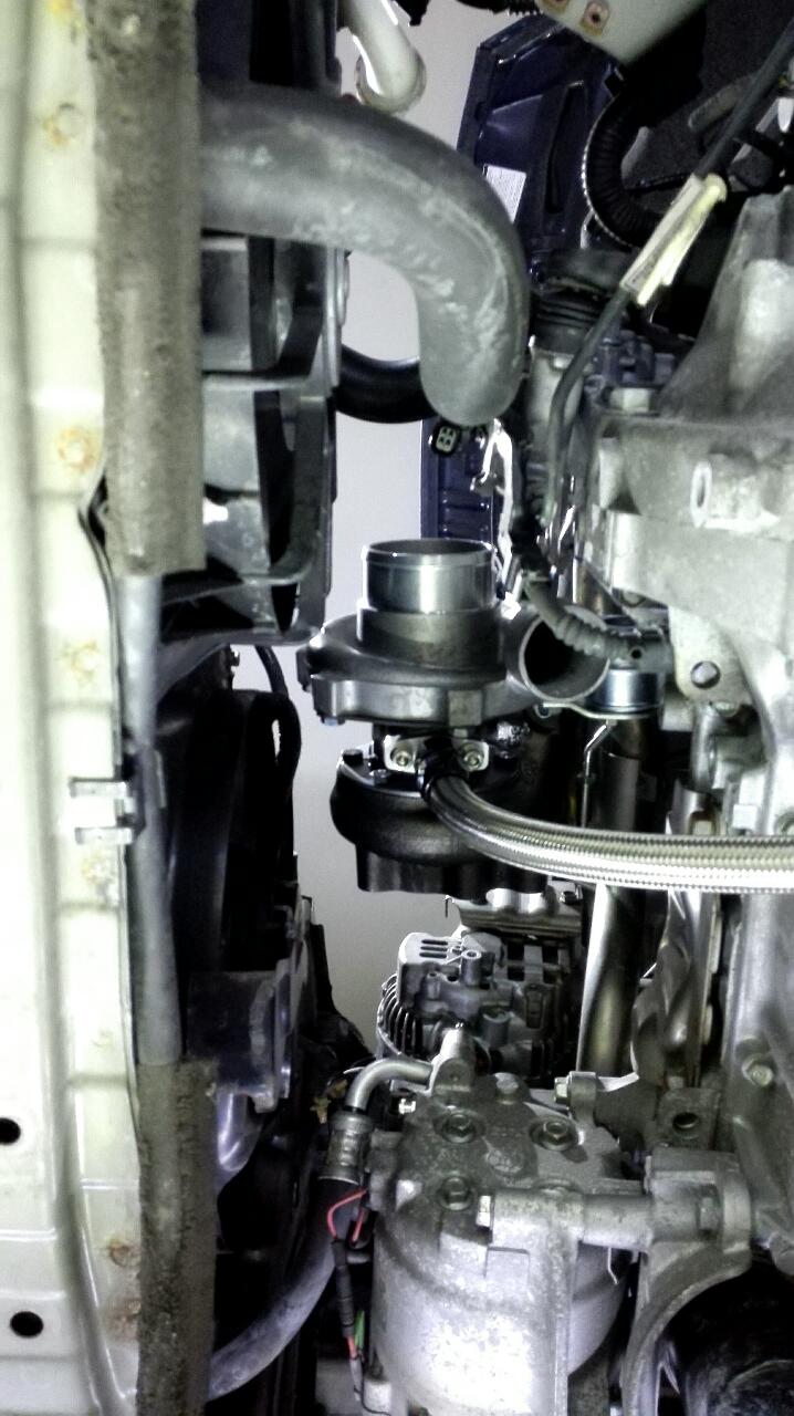

Flansza kolektora była pod złym kątem, turbo obijało sie o blok, teraz jest przespawane i pasuje jak ulał smile.gif
Widok od dołu :

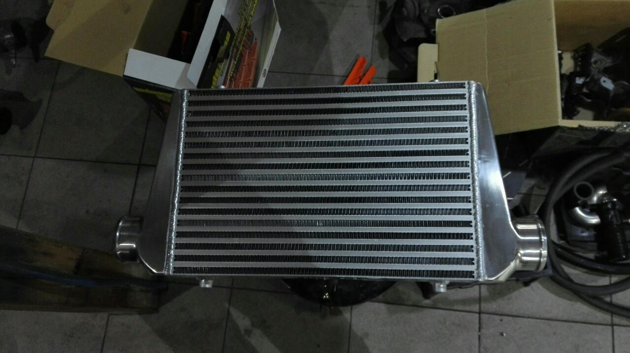

Woda poprowadzona już do turbo, Intercooler już przyszedł, jest dosłownie monstrum, jutro zrobię fotkę biggrin.gif

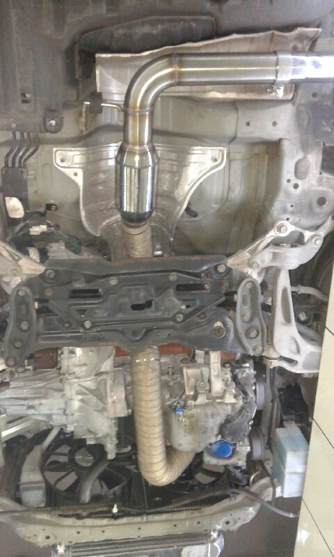

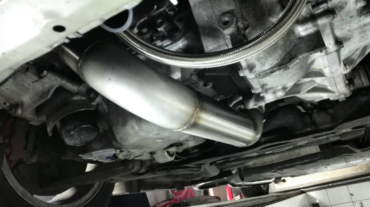

Downpipe wyspawany:

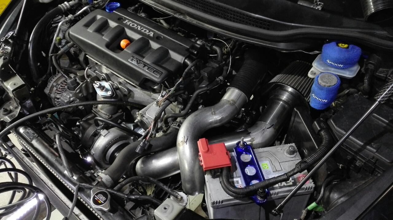

Fotka z późnego wieczora :

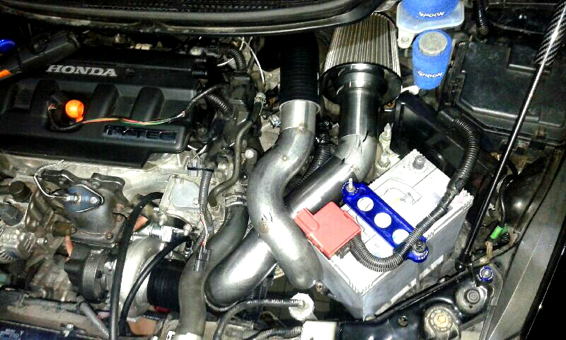

Wstępny projekt orurowania dolotu oraz orurowania intercoolera gotowy smile.gif

Nie wolales przerzucic aku do tylu i wyprowadzic na front dolotu?
Z ciekawosci bo zawsze mnie to zastanawialo - po co te frotki wyznawcy hąd zakladaja na zbiorniczki? To spelnia jakas funkcje poza dziwna wizualna? Bo karbonony palak do klapy to wiadomo, ze redukcja masy wink.gif

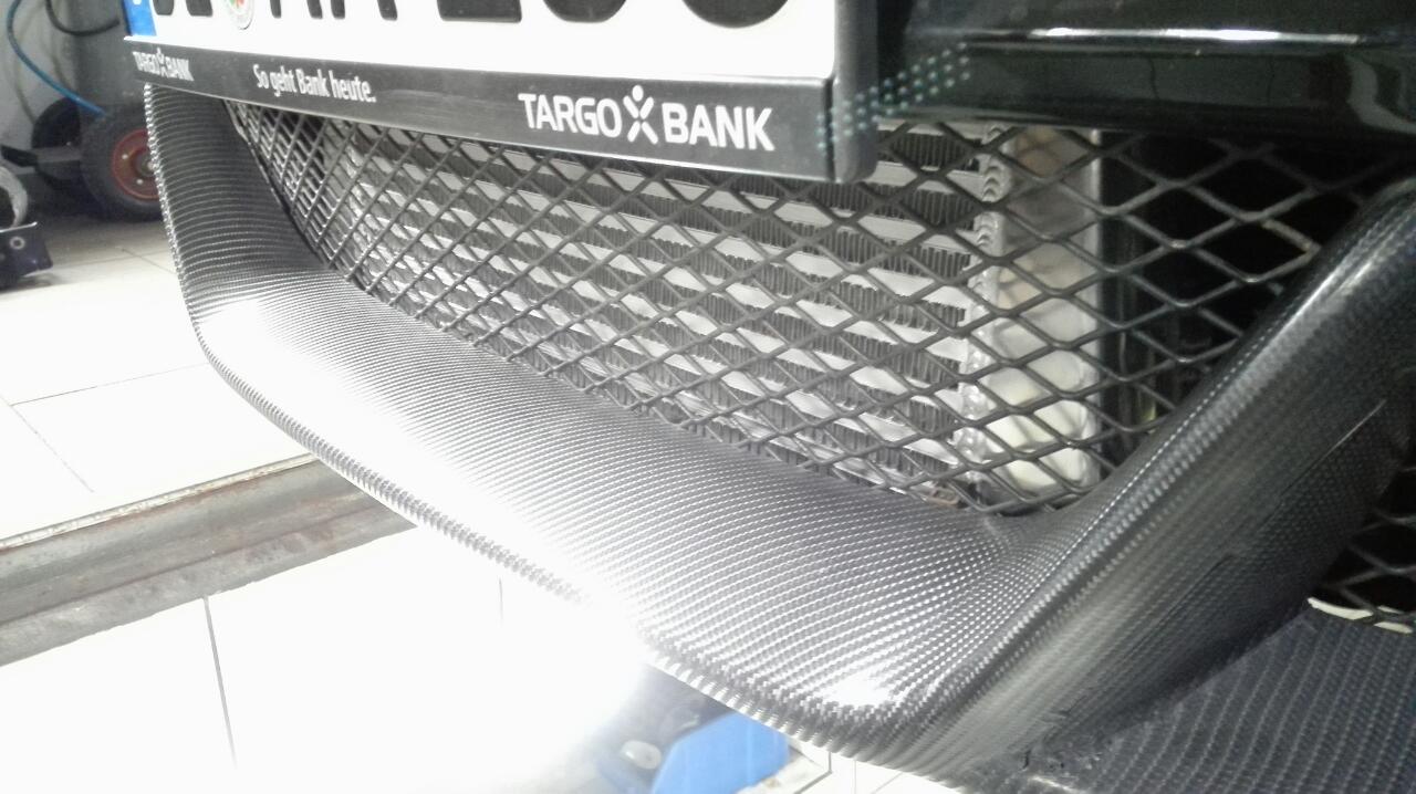

A tak na serio, to poza niesamowitym efektem wizualnym ma to w teorii zapobiedz wylaniu się płynu w przypadku jego zagotowania. Nie tylko Hondziarze to zakładają smile.gif Do Mitsu też napewno są tongue.gif
Siłowników Civic wogóle nie miał, a że chciałem siłowniki i akurat były z carbonem to czemu nie wink.gif
Zastanawialiśmy się nad przerzuceniem aku do tyłu, jednak tylko jako ostateczność jeśli nie dało by się w miarę sensownie poprowadzić orurowania. Przy tak małym doładowaniu i tak dużym IC (630x300x76mm) temperatura w dolocie będzie wystarczająco niska smile.gif

też bym aku do tyłu dał i w to miejsce umieścił stożek. Ten filtr stożkowy ma pod sobą łapacz zimnego powietrza, bo jeśli to jak jest rozwiązane zasysanie potrzebnego mu powietrza ?

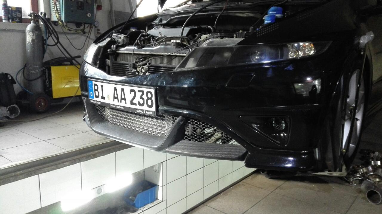

Tutaj lepsza fotka orurowania, narazie jak widać tylko delikatnie złapane punktowo:
Miejsce jest, nic nigdzie nie dotyka, na fotkach wygląda na mniej miejsca niż w rzeczywistości smile.gif
CYTAT(bina @ Sat, 06 Feb 2016 - 14:05) *
Filtr będzie dostawał zimne powietrze.

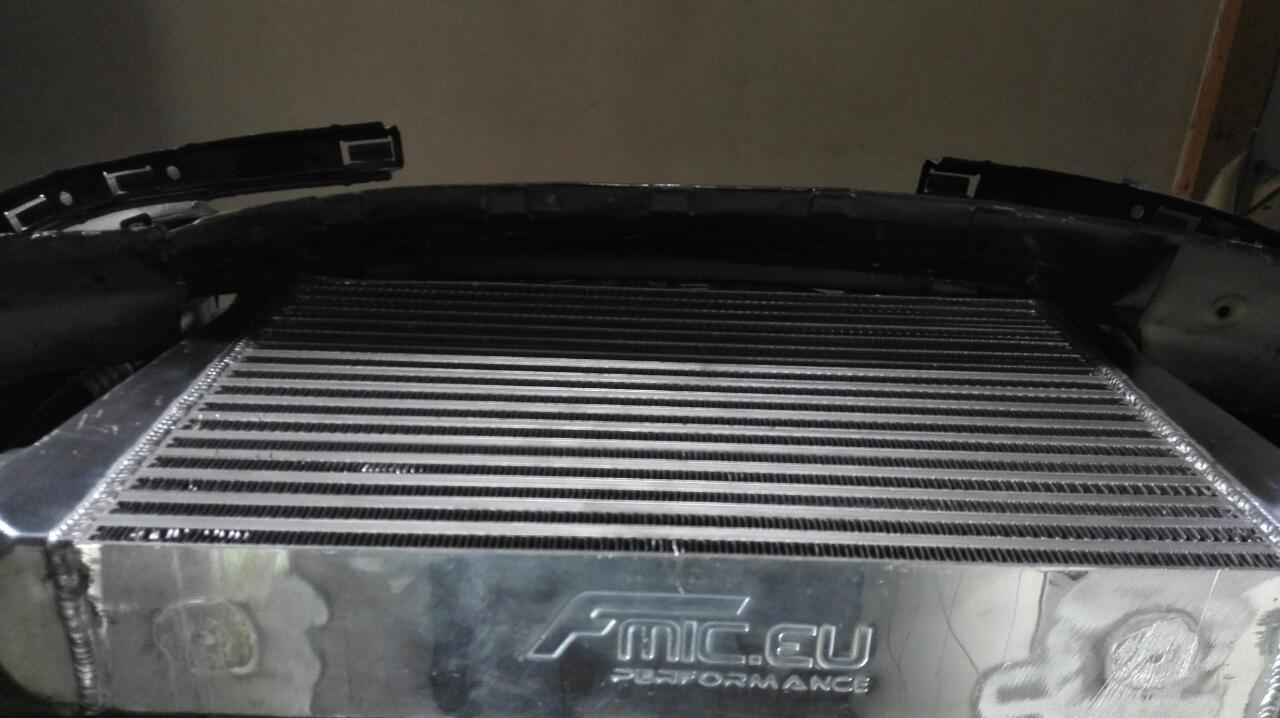

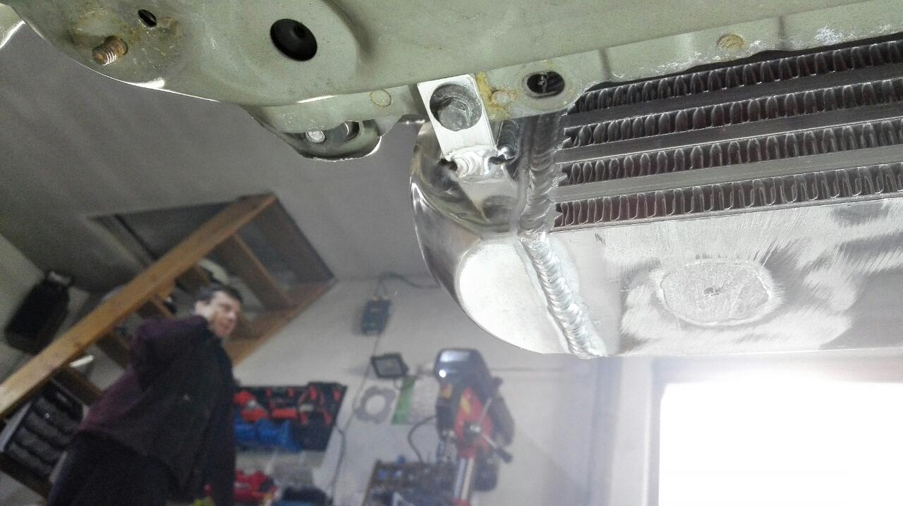

Tak wygląda Intercooler:
Ta przednia belka która była za zderzakiem została wywalona, zamiast niej będzie stalowy stelaż wyspawany pod Intercooler.

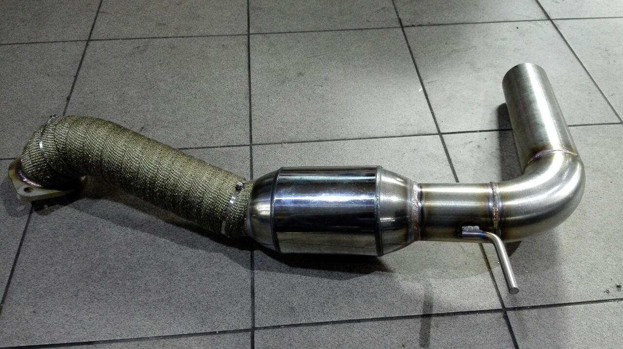

A tutaj drugi kawałek downpipe z katalizatorem :

Downpipe w całości :

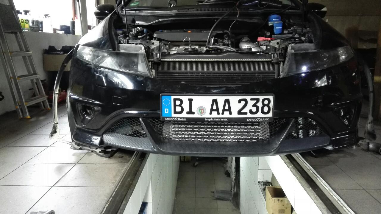

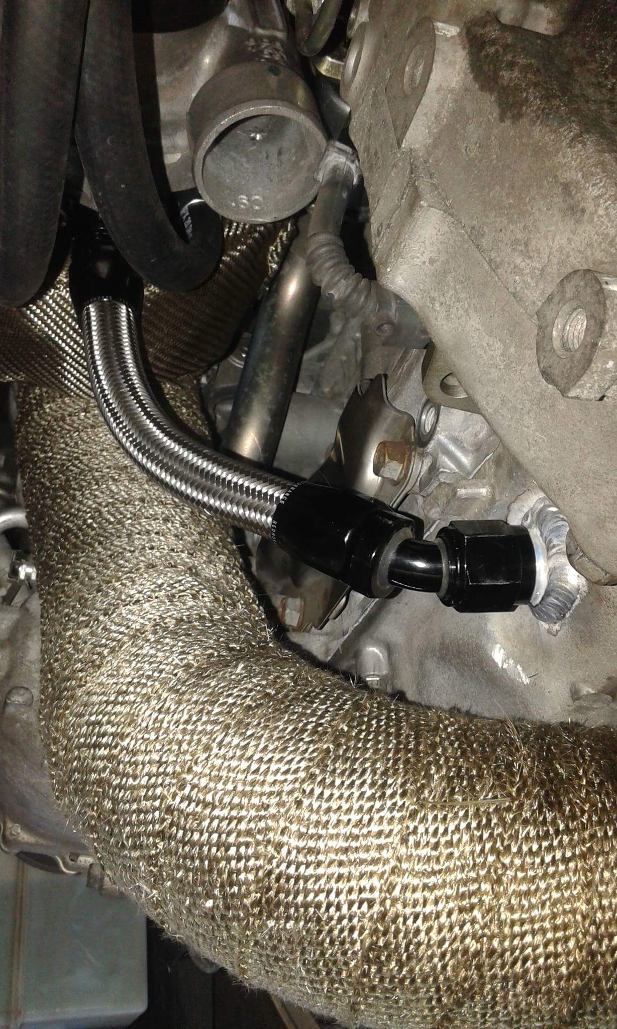

Spływ wspawany w miskę :
Kocyk, przewód będzie z oplotu + stali :

Dobrze, że w końcu zdecydowałeś się na fmic obustronny bo ten jednostronny jest porażką, nawet po powiększeniu tanków jest niewiele lepiej.
Trzymam kciuki za projekt, bardzo sprawnie się to posuwa do przodu.

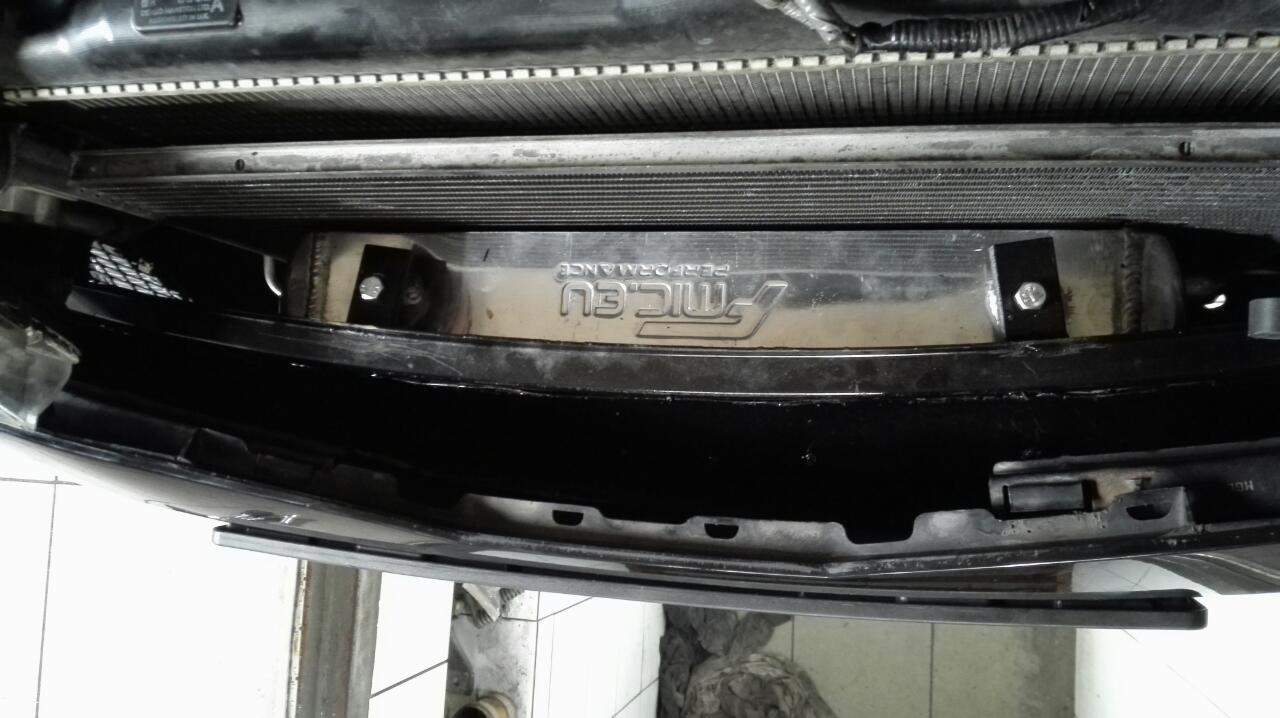

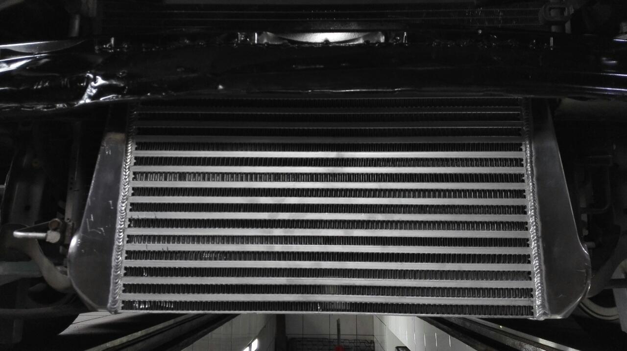

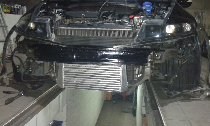

Parę fotek jak siedzi ICek:
