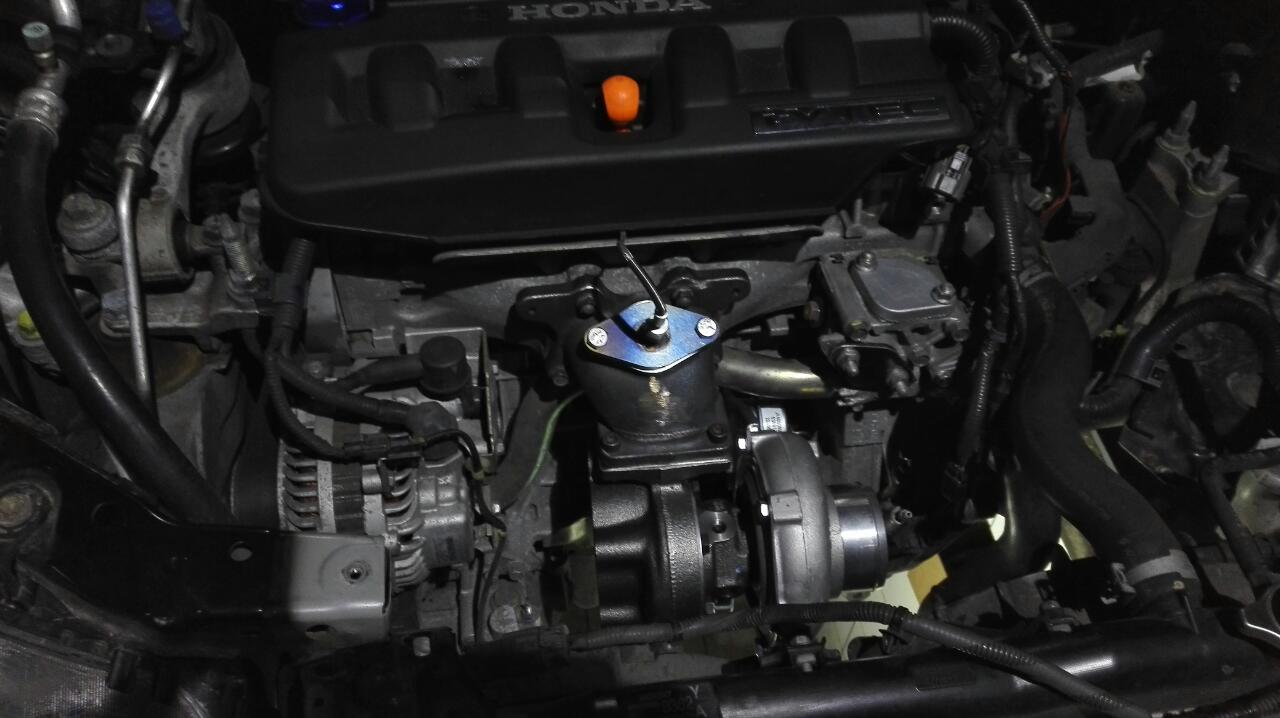

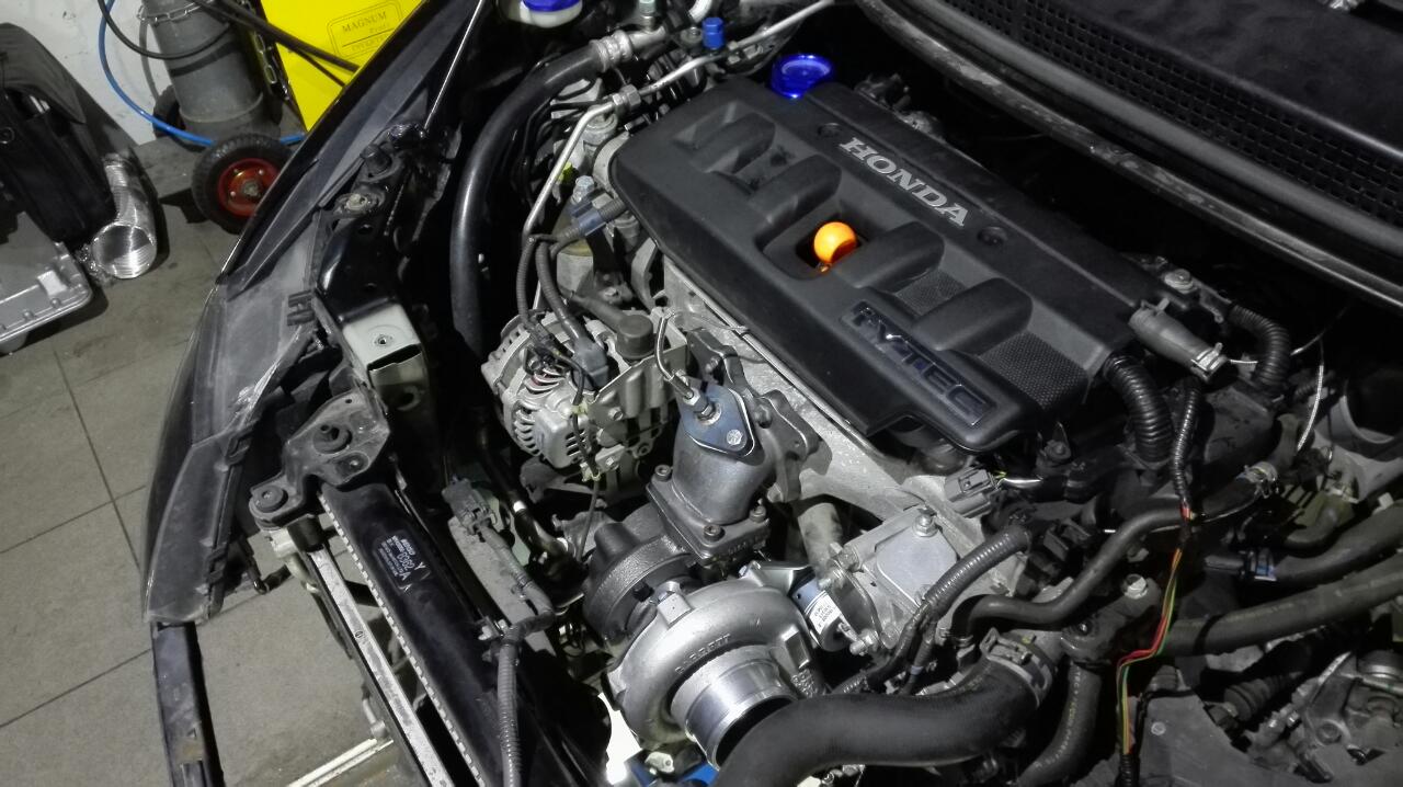

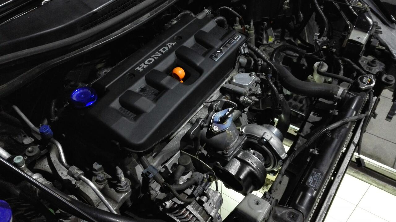

Uturbienie już w toku, narazie wszystko co niepotrzebne z pod maski wywalone, wydech Invidia zamontowany, turbo wstępnie przymierzone smile.gif

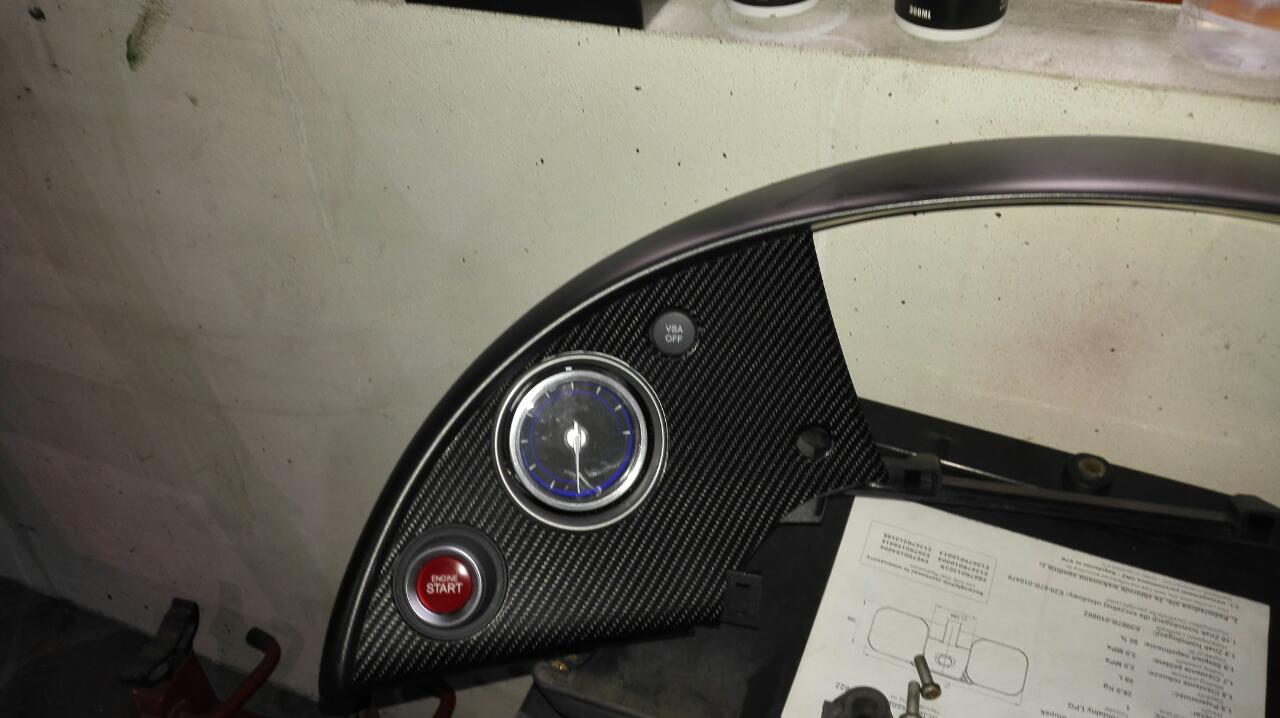

Zegar EGT też już zamontowany :

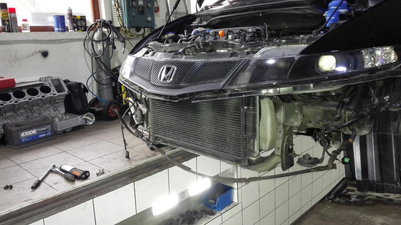

Przedni pas też już zdjęty, teraz będzie przerabiany kolektor bo nie pasuje i dopasowywany intercooler, trzymajcie kciuki smile.gif

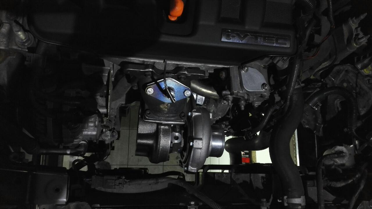

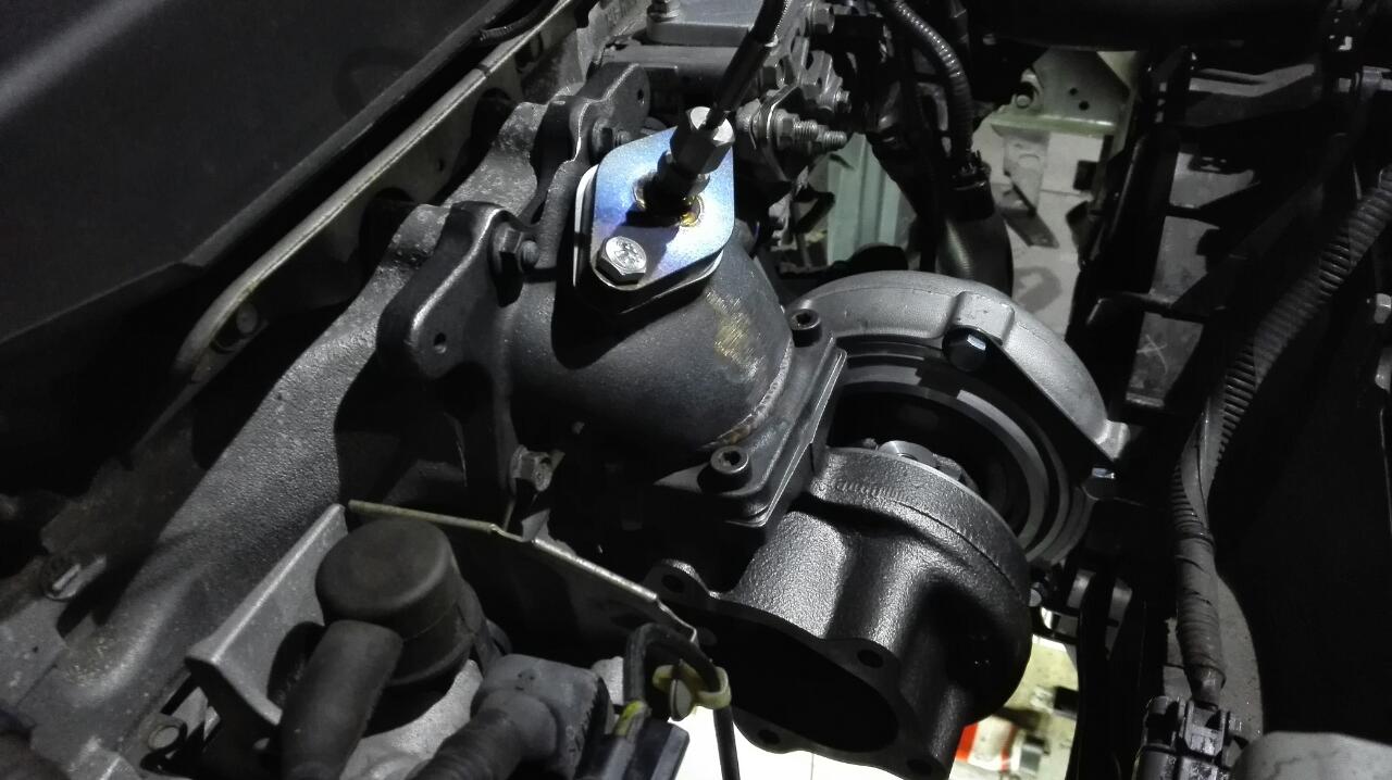

Turbo już siedzi :

Piękny kolektor wydechowy :-)
post Wed, 03 Feb 2016 - 21:57
Post #239
śmiszny ten adapter.. i jeszcze coś w nim nie pasowało? biggrin.gif Teraz uwazam za sukces, że to 1.8 w serii miało aż 140KM wink.gif
