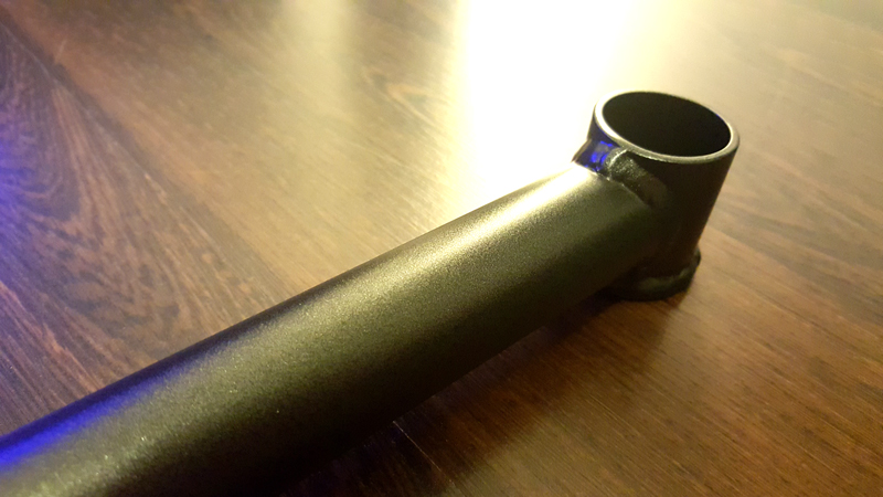

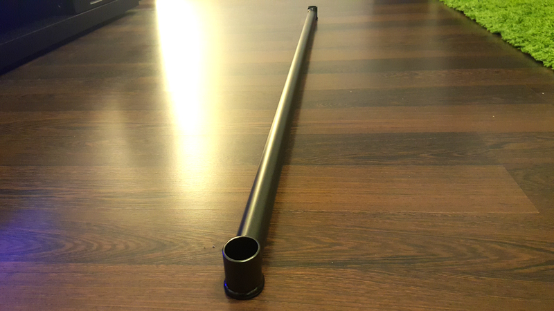

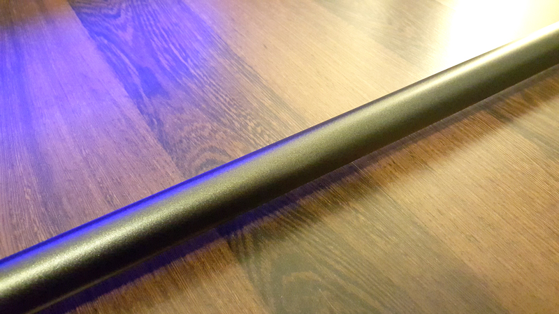

Sorry za doublepost, przyszla tez rozporka na tyl:

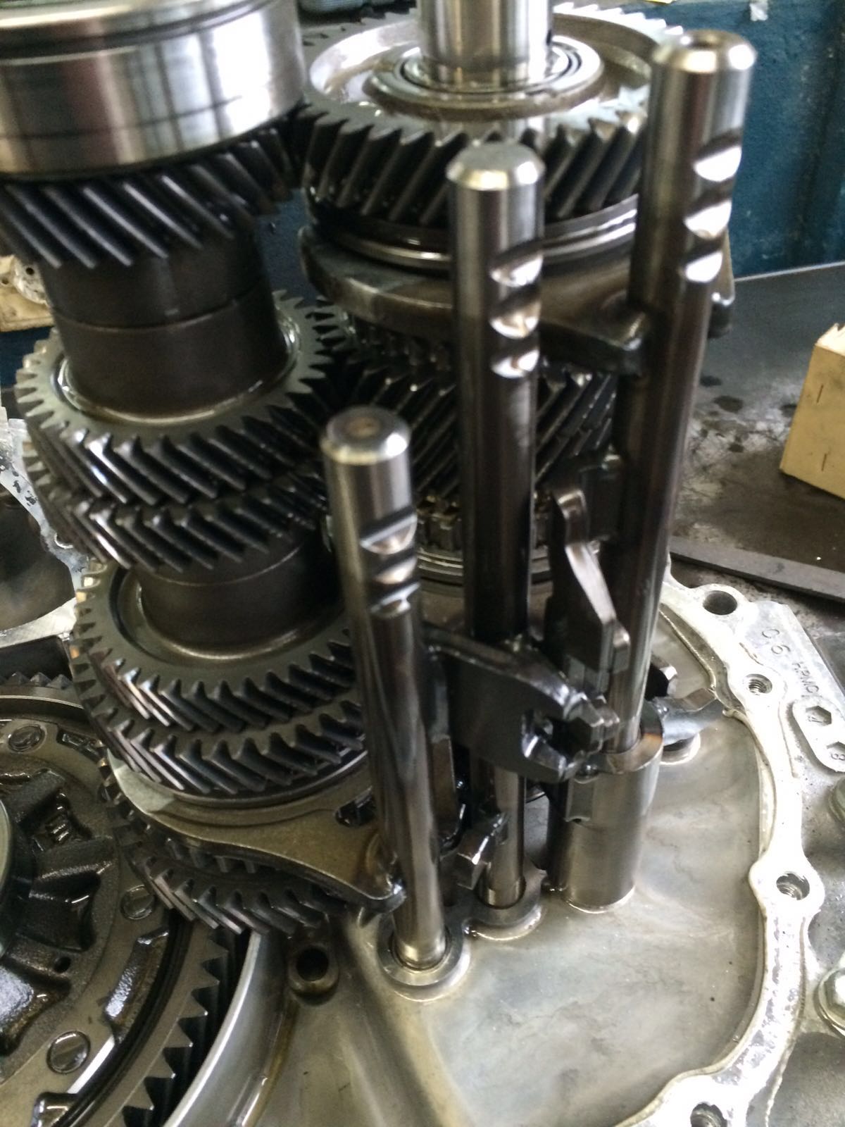

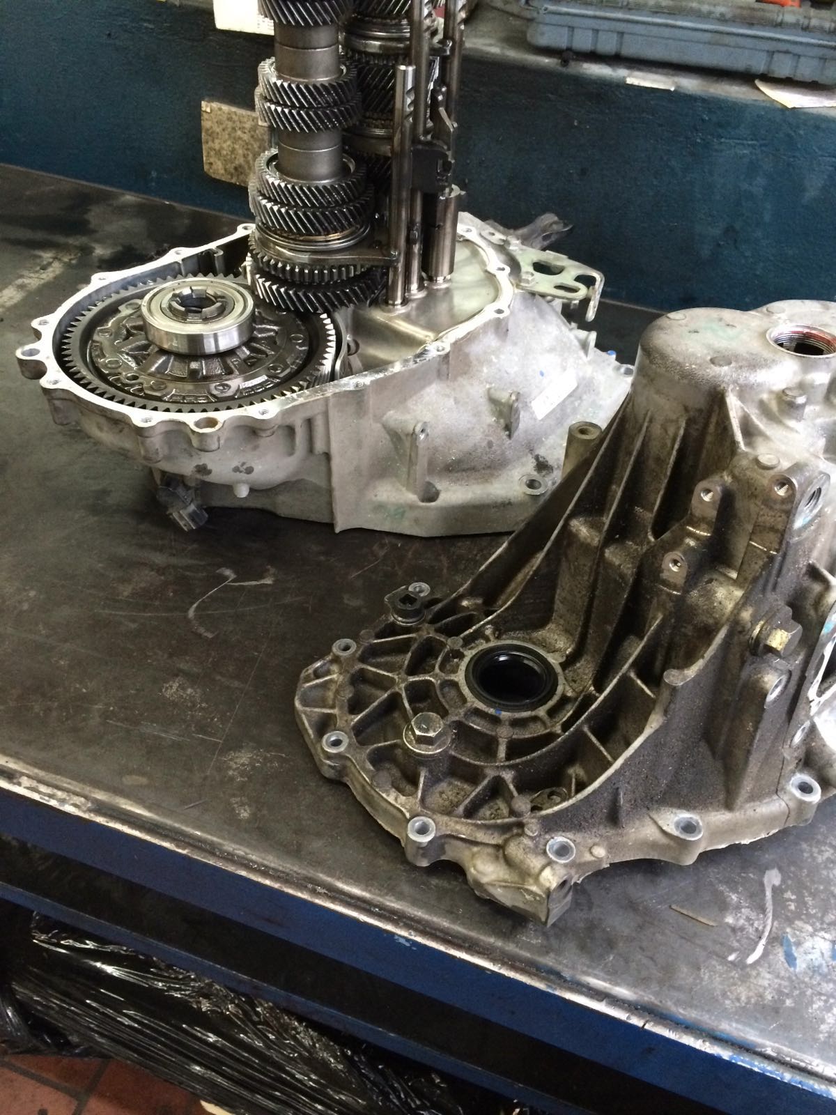

przyszła druga skrzyniai jest już u mojego kolegi na warsztacie, będzie lada chwila rozmontowana, zobaczymy jak wygląda w środku, mam nadzieję że nie będzie rozsypana w drobny mak biggrin.gif
Montaż skrzyni ze wzmocnionym sprzęgłem Exedy i dyfrem MFactory będzie niestety dopiero po powrocie auta z uturbienia.

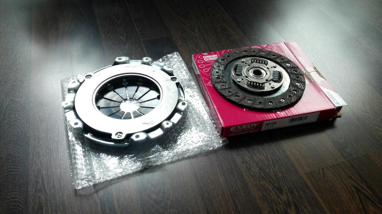

Przed chwilą przyszło sprzęgło Exedy Stage 1, będzie obite mocniejszym materiałem ciernym w makland.com. pl :
No i mój mechanik Robercik już zabrał się za montaż dyfra w skrzyni smile.gif :

CYTAT(Winni @ Sat, 30 Jan 2016 - 11:29) *
Jaki konkretnie jest cel tego działania? Nie ma do tego samochodu nic mocniejszego i czy aby napewno coś mocniejszego jest potrzebne?
Winni
post Sat, 30 Jan 2016 - 23:15
Post #218
Dołączył: Tue, 23 June 2015
Będzie ponad 250KM i ponad 300NM, Stage 1 ma rating do 280NM.
Stage 2 by spokojnie wytrzymało, jednym problemem jest jednak użytkowanie na codzień, Stage 2 nie ma całej tarczy tylko 3 wypustki z materiałem ściernym, jeździłem kiedyś na takim sprzęgle i na codzień nie chciałbym tym jeździć.
Stage 1 by (może) jakiś czas wytrzymało, pytanie tylko jak długo.
Dlatego po konsultacjach zdecydowałem się wziąść Stage 1 i wymienić materiał cierny na taki, który będzie wytrzymywał więcej niż 280NM ze sporym zapasem, a sprzęgło jako całość będzie nadal przyjemna w jeździe na codzień i w korkach.
