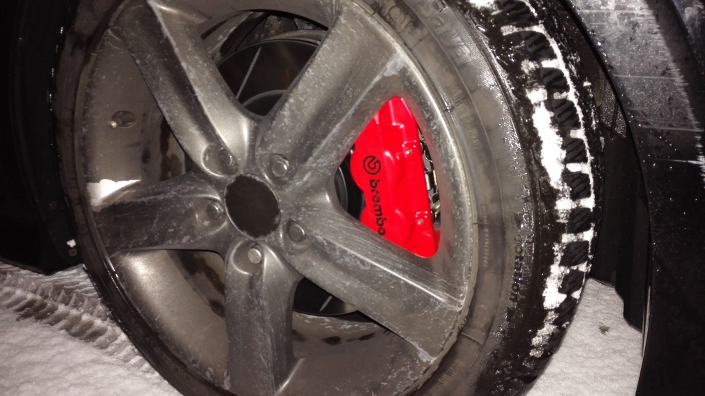

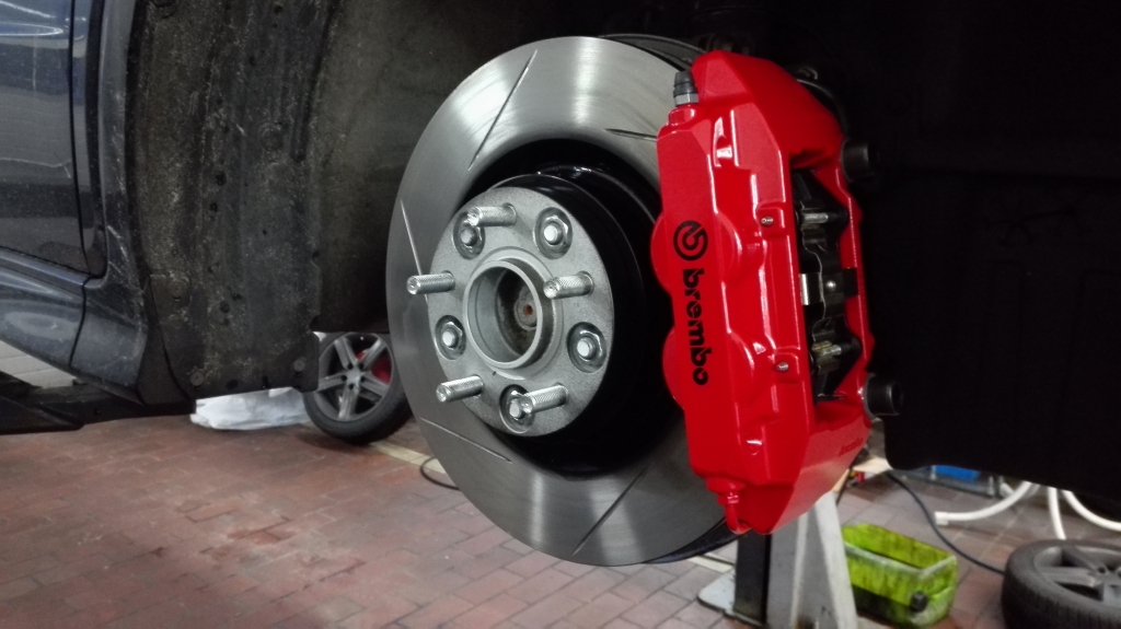

BBK już na aucie:
Narazie ciężko powiedzieć co do siły hamowania bo jest szklanka, ale wydaje się być dobrze wink.gif

Dzisiaj jeszcze raz odpowietrzyliśmy cały układ hamulcowy bo pedał dosyć nisko brał za pierwszym naciśnięciem, dopiero przy drugim/trzecim naciśnięciu brał od razu.

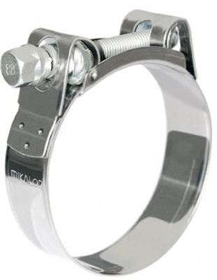

Termostat będzie zamontowany za pomocą obejm Micalor Supra :
