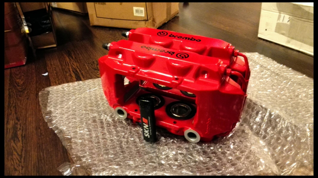

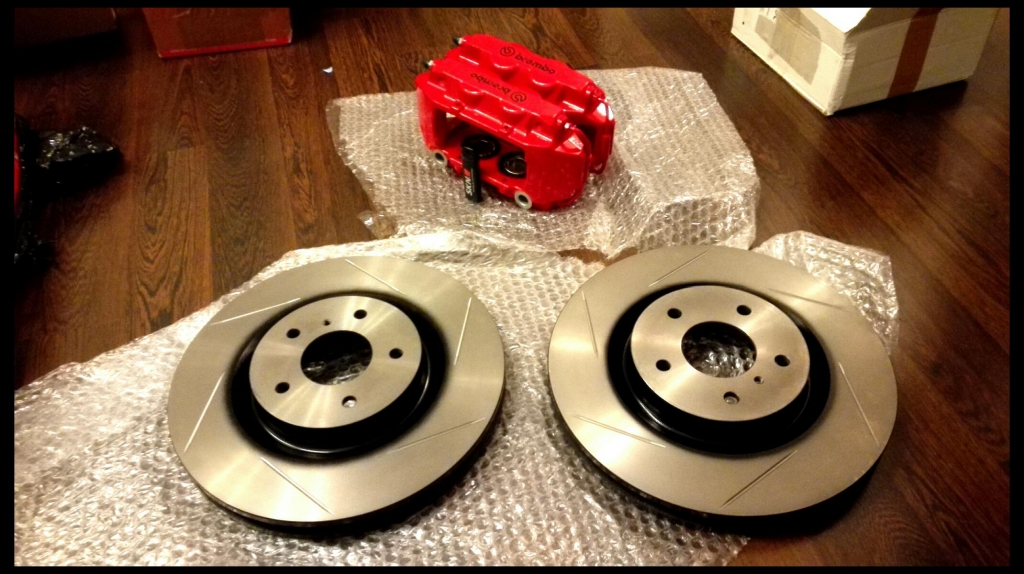

Dzisiaj przyszedł BBK:
Na żywo naprawdę robią wrażenie, myślałem że będą trochę mniejsze biggrin.gif
