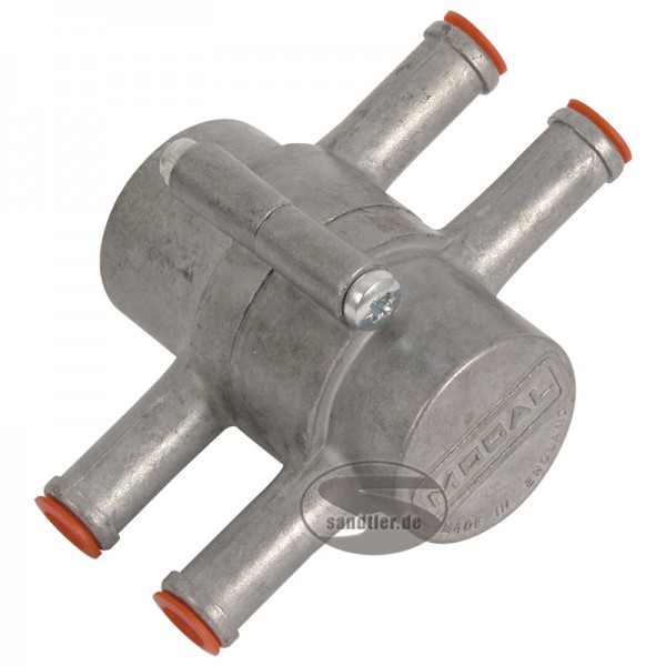

Mocal robi też takie termostaty:

Dzięki Harnaś za konkretny przykład, zamówiłem termostat Mocala i dodatkowo wewnętrzny wkład termostatu, która otwiera się całkiem dopiero przy 90° (standart 80°) żeby jak najszybciej się nagrzewał.

Widziałem taki ale jest mi za drogi, wpadnie ten :

W jaki sposób łączy się go z przewodami? Poprzez zakucie czy na opaski, co jest słabym rozwiązaniem?

W zestawie są opaski. Wiadomo, na fitting wkręcany było by "lepiej", ale będzie dobrze smile.gif

Tylko ze ten zestaw jest pod waz gumowy zbrojony,stalowy pancerz nie będzie tak latwo napchać.

Z tym termostatem co kupiłeś to go albo odeślij jak dojdzie paczka albo od razu zmierz grubość ścianki i otwór wew. tych króćców i jeżeli starczy materiału to rozkręcaj, gwintuj wewnątrz i zrób to jak powinno być czyli skręcane bo patent opaski ala cytryn&gumiak to słaby pomysł przy chłodzeniu oleju.

Można gdy jest zewnętrzna pompa obiegowa z malutkim ciśnieniem. Jak olej z magistrali tylko skręcane połączenia.
Przy ciśnieniu oleju i wysokiej temperaturze wąż na opasce prędzej czy później się zsunie/zerwie i to w najmniej oczekiwanym momencie. Jak ci szkoda kasy na porządne złącza to nie montuj nic, ryzyko zabicia silnika duże.
Można dospawać alu nyple, ale nie wiem czy to spawalny materiał

pare lat temu znajomy mi pokazywal u siebie zestaw chlodnica plus przewody ( garbus jakos tam wysilony), kilka lat jezdzil, upalal i nigdy nie mial problemu ze spadajacym wezem ani wyciekami. malo tego - mowil ze mial duzy problem by po dluzszym czasie zdjac waz z rurki. Wydaje mi sie ze polaczenia na opaskach sa niepotrzebnie demonizowane.
