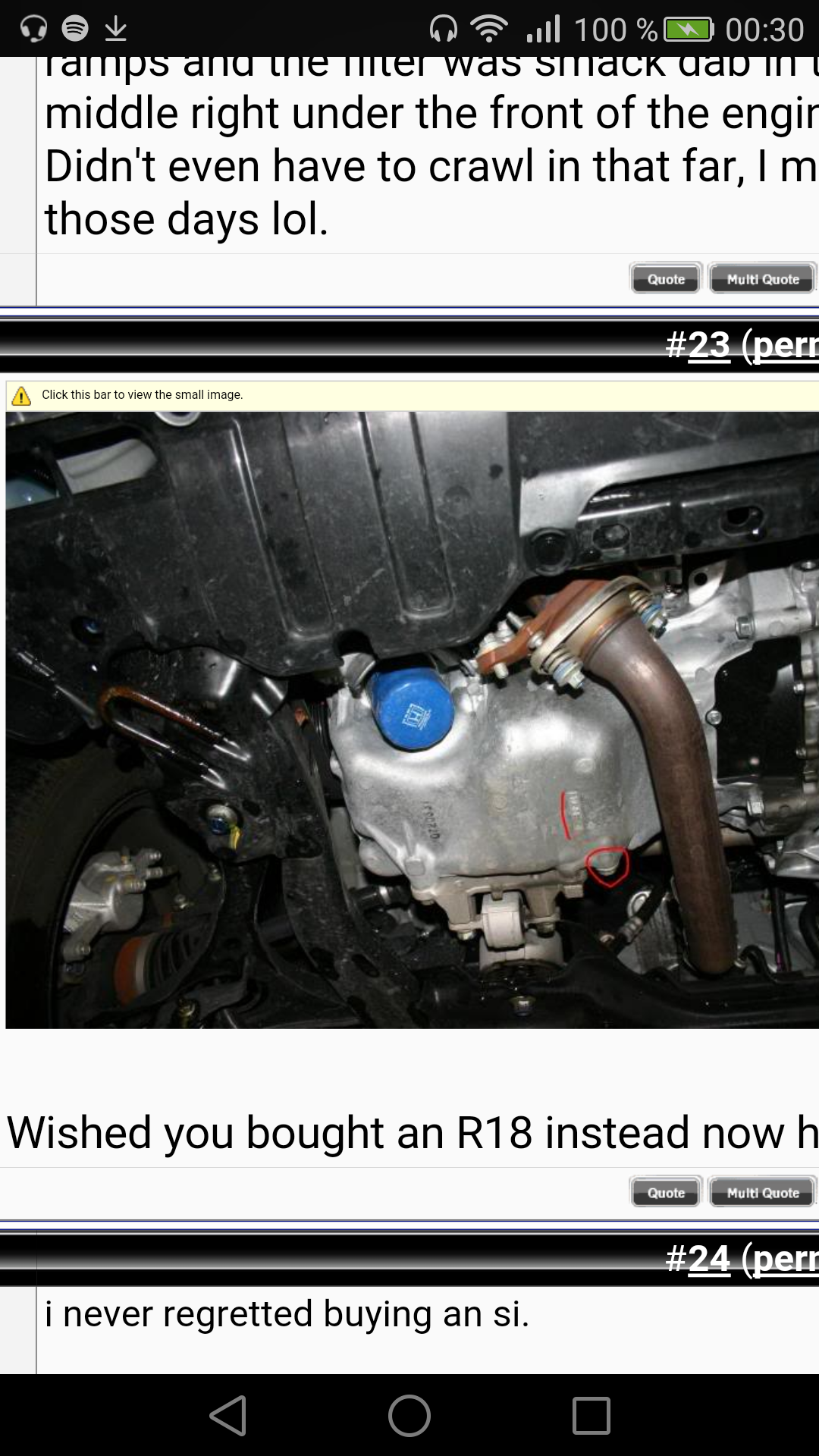

Winni
post Sun, 10 Jan 2016 - 00:21
Post #133
Dołączył: Tue, 23 June 2015
Brzmi dobrze, jedyny problem że nie da rady zamontować podstawki pod filtr bo jest ten gówniany metalowy kołnierz wokoło filtra...
Dlatego wogóle pomysł z relokacją, jak by nie było trzeba to bym się w to nie bawił.
Tak to wygląda wokoło filtra :
Głęboko osadzony filtr, nad filtrem widać kawałek tego nieszczęsnego kołnierza. Albo wezmę flexa i go po prostu uj*ebie i będzie po problemie biggrin.gif

post Sun, 10 Jan 2016 - 01:42
Post #135
Uff, pomysł ciekawy Kamil ale nie chcę wystrzelić poza cel wink.gif Może jak normalna chłodnica nie zda egzaminu pomyśli się dalej w tym kierunku.
Będę obcinał na serio ten kołnierz, wtedy wejdzie normalna podstawka od Mocala.
Wzorując się na pomyśle siewca co do podłączenia zamówiłem tak:
Mocal podstawka -> trójnik z gwintem 1/8NPT na czujnik temp. - >Chłodnica (jeszcze nie zamówiona, dopiero jak przymierzymy IC) ->trójnik z wyjściem 4AN do turbo -> spowrotem do podstawki
