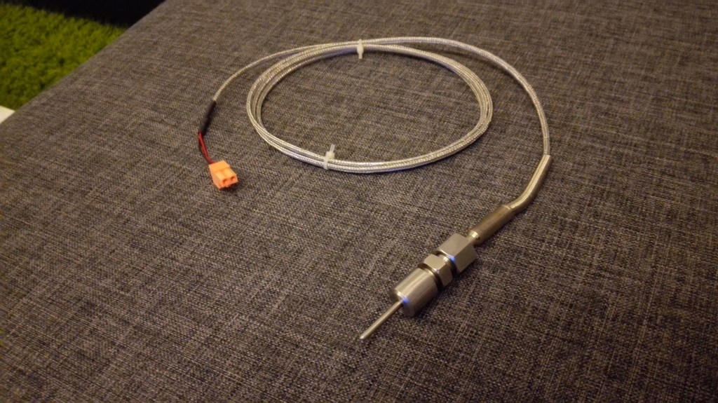

Pytanko : warto montować akurat w otwór u góry czujnik EGT?
Martwię się, że jak coś z czujnika się odłamie/urwie/stopi to rozwali wirnik...
Otwór miał być pierwotnie zaślepiony bo mam wewnętrzny Wastegate.
Mam się czego obawiać czy montować tam sensor?
Adrian
post Thu, 07 Jan 2016 - 20:12
Post #114
możesz montować, jak założysz dobrą termoparę to ryzykujesz tak samo jak tysiące innych osób, które je mają i turba żyją smile.gif
Pan. B
post Thu, 07 Jan 2016 - 20:14
Post #115
Dołączył: Tue, 05 May 2009
Skąd: Nowa Huta
Montowanie termopary egt za turbosprężarka to bezsens. Dorób zaślepkę na wyjście zaworu wg z gwintem na sondę. Blisko głowicy, odczyt z wszystkich kanałów. Będzie ok.

Winni
post Thu, 07 Jan 2016 - 20:40
Post #116
Dołączył: Tue, 23 June 2015
Dzięki za odzew, uff, no pytanie co znaczy "dobra" termopara, zegar jest chińczyk razem z termoparą w zestawie...
post Thu, 07 Jan 2016 - 20:47
Post #117
no ale termopary są standaryzowane, podzielone tylko na typy, np J, K itp. dobrą możesz kupić np tu: http://www.czaki.pl
Winni
post Thu, 07 Jan 2016 - 21:16
Post #118
Lookałem na szybko w tym czaki, jedyną która znalazłem co była powyżej 400C to do jakiś pomiarów temperatury w silnikach okrętówych biggrin.gif
Wypakowałem tą co mam w zestawie, optycznie wygląda stabilnie, ta końcówka wydaje się być w miarę gruba, coś koło 2mm:
Jakiego mniej więcej EGT się spodziewać zaraz za głowicą?
kaziu1985pn
post Thu, 07 Jan 2016 - 22:40
Post #119
Dołączył: Tue, 15 September 2009
chyba nikt się nie łudzi skąd pochodzi 90% termopar na rynku, nie ma co kombinować tylko montuj ta od zegara.
Pan. B
post Thu, 07 Jan 2016 - 22:48
Post #120
Skąd: Nowa Huta
Jak wyżej.
Warto pamiętać że grubsza termopara to większa zwłoka w odczytach.
Jak padnie to smiało możesz brać te z efishop.pl
BMW...freude am fahren...
