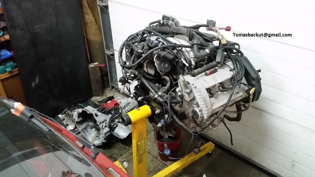

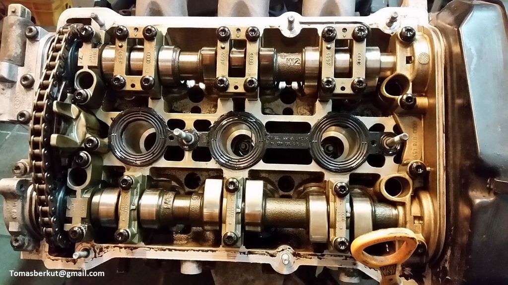

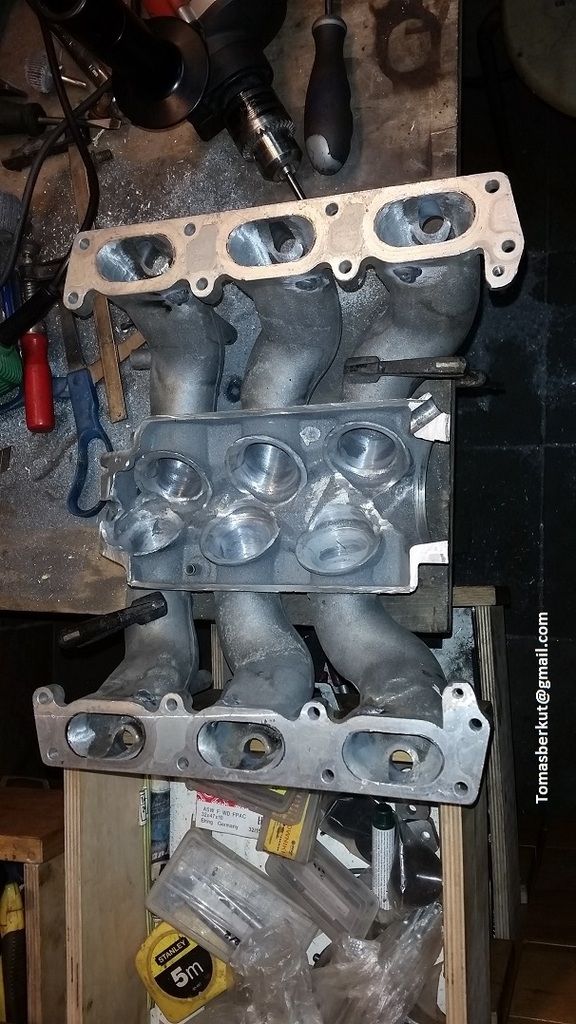

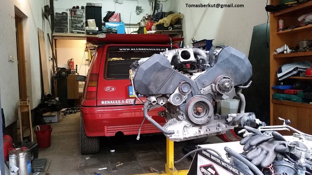

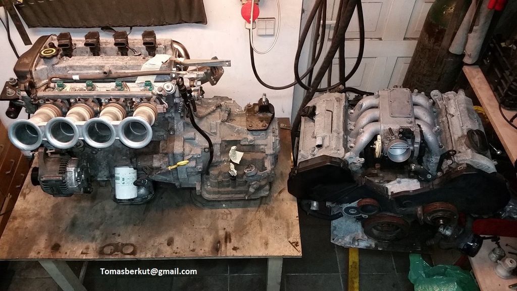

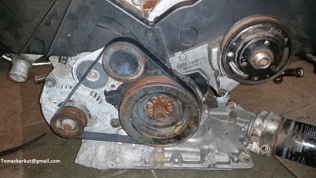

Stare vs nowe. Nigdy nie moge nadziwic sie jak kompaktowe sa te silniki :) BUH z racji 10 cylindrow zabiera troche miejsce ale i tak jest male. CFSA albo BNS to znowu malenkie silniki z mocnym kopnieciem. Najchetniej wlozylobym cos takiego jak zbudowalem wczesniej, CFSA turbo ale nie ten budzet :D
Kupujac sprzeta mialem pelna swiadomosc tego ze moze byc kawalkiem zelaza i aluminium na szrot. Stal pod chmurka i na wpol przykryty folia a tu taka niespodzianka. Chyba jeszcze nie widzialem tak ladnego silnika z rodziny 30V ;)

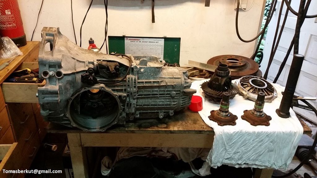

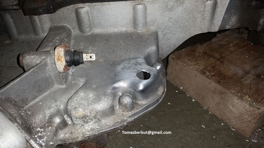

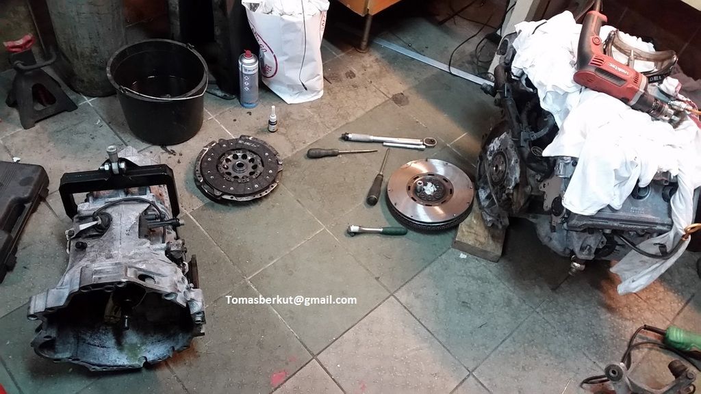

Skrzynia biegow:
Tutaj niestety bylo slabiej. Trzeba bylo rozebrac i wyczyscic. Na walku atakujacym bylo duzo korozji, udalo sie ja doczyscic bez smiertelnych wzerow ale wnetrze bylo wypelnione szlamem.
Wiele czyscikow, pedzlowania, bujania i modlitw pozniej skrzynia zostala poskladana spowrotem.
Skrzynia i tak jest materialem na strate, nie ma szansy na to ze wytrzyma takie rzeczy jakie beda dzialy sie w tym sprzecie. Zakladam ja w formie tymczasowej do 01E z 2.5 tdi i modle sie do boga zelaznego deszczu o male opady.

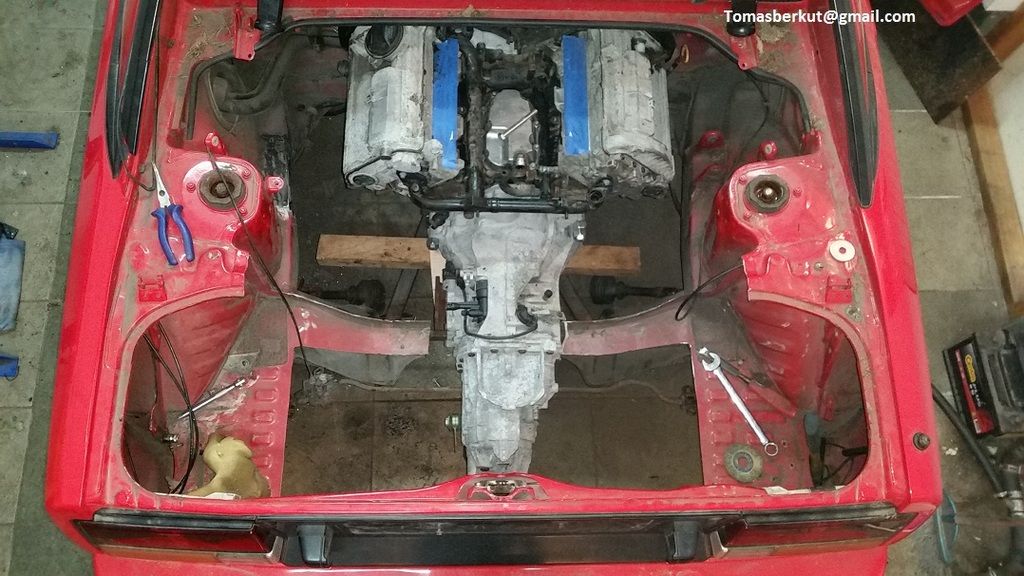

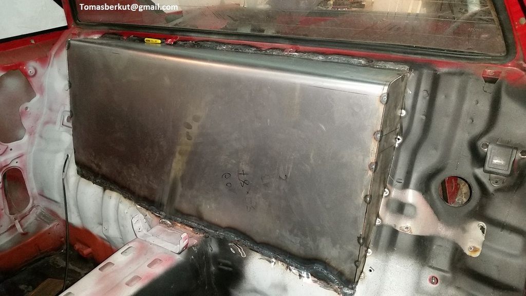

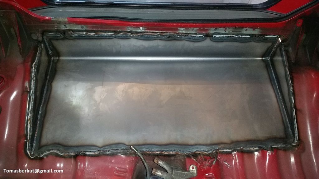

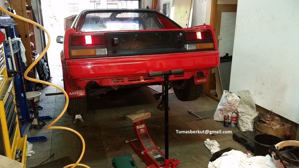

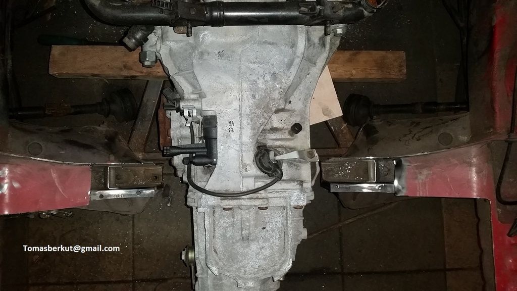

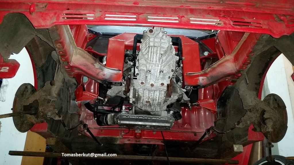

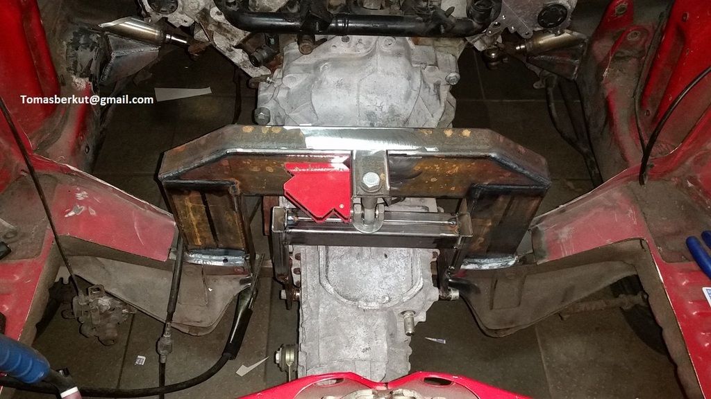

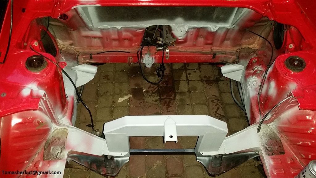

Teraz trzeba zrobic nowe mieszkanie skrzyni:

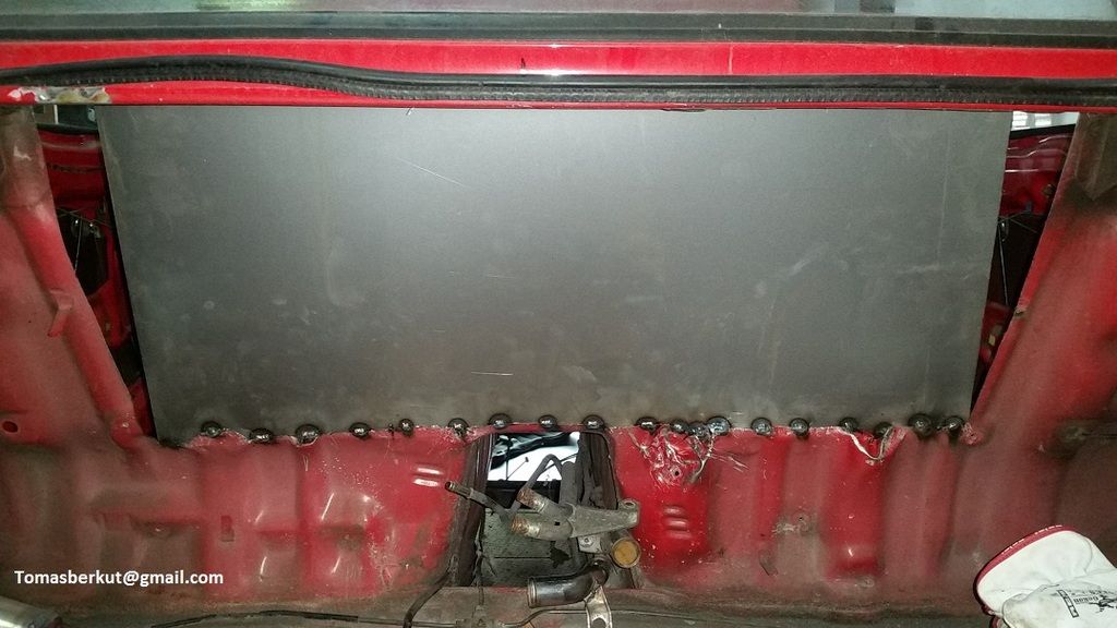

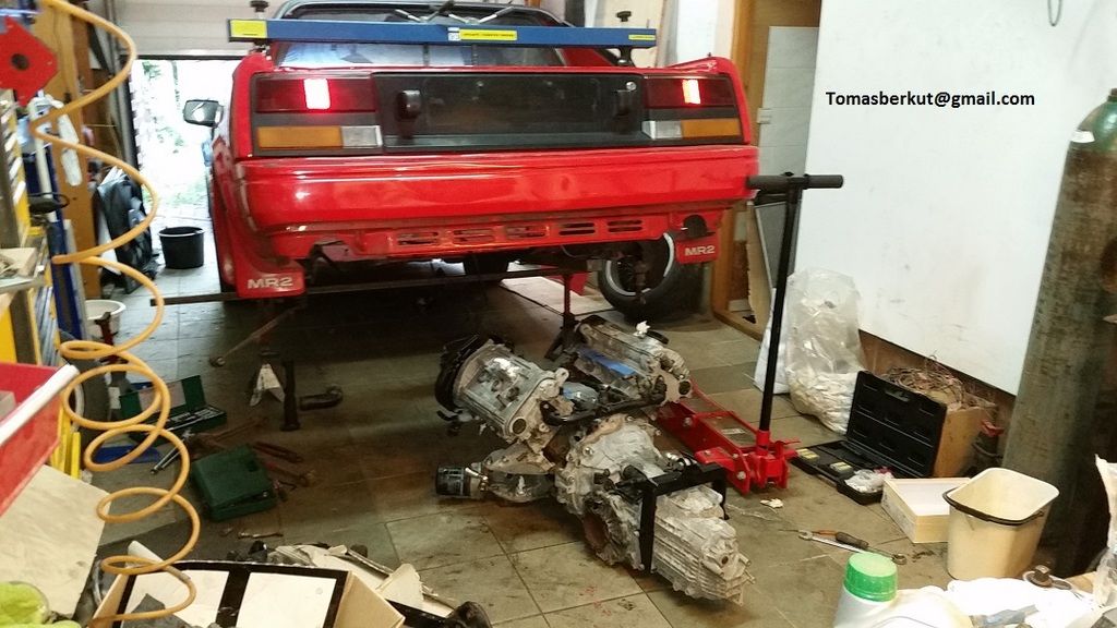

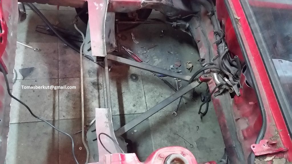

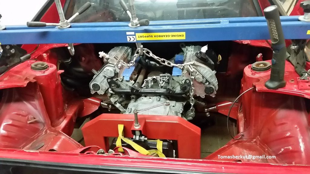

Bagaznik wyciety, to samo z pokaleczona plyta posrednia miedzy bagaznikiem a komora silnika.

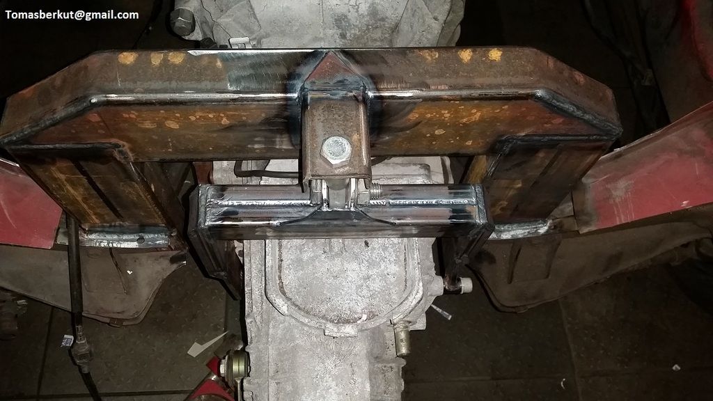

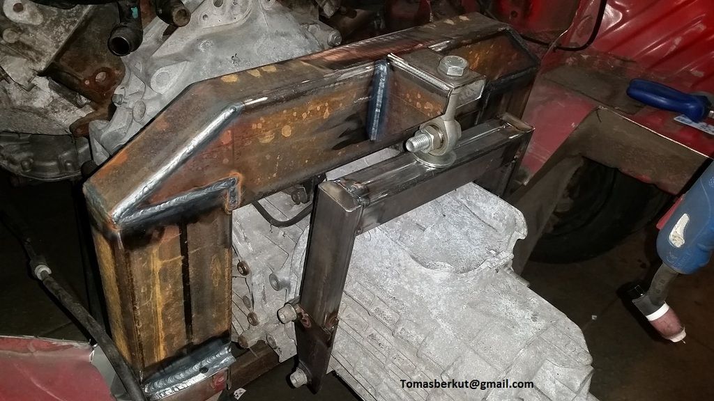

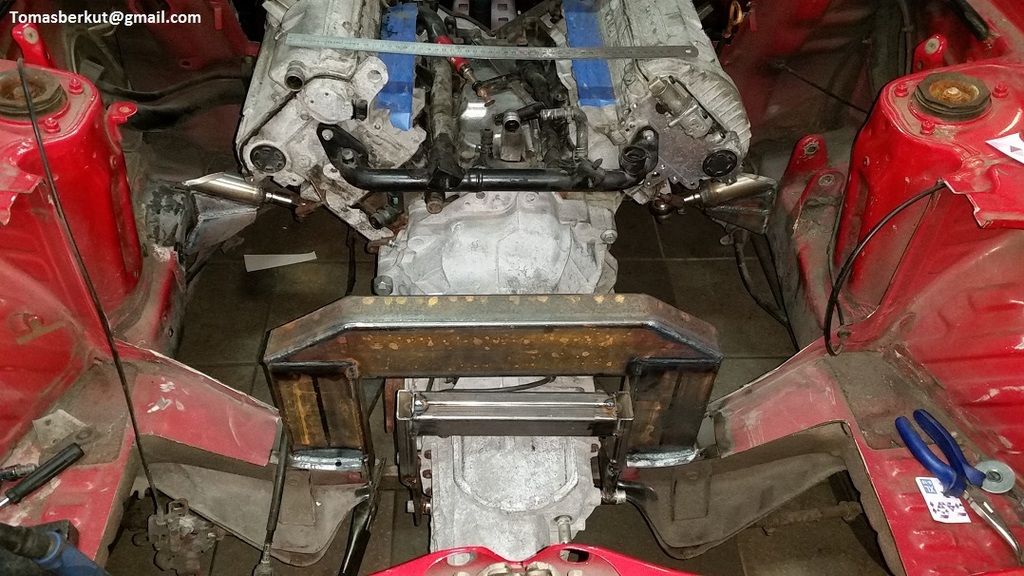

Belka zawieszenia zostala zmodyfikowana o centralna rozporke trzymajaca obie polowki. Oprocz tego dodana zostala trojkatna rozporka zamykajaca tyl auta w 3 trojkaty. Nie wiem co sie dzieje z ciezkim 4ag ale przy Zetecu widzialem slad na tulejce ze tylek tanczyl prawie 15mm na boki przy upalaniu na slabej oponie.

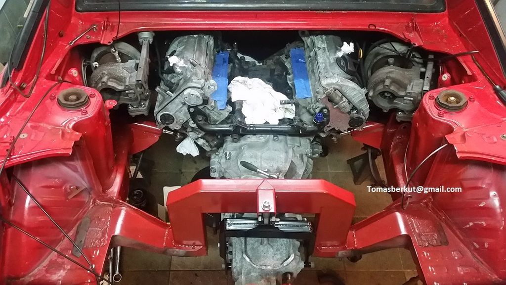

Silnik lezy na deskach. Teraz trzeba go delikatnie wpasowac w nowy dom.
Delikatnie....

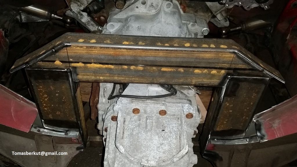

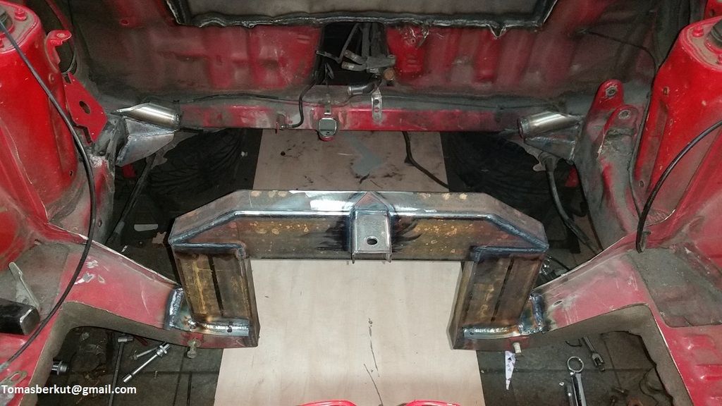

Podluznice czyste, trzeba bylo tylko przygotowac pod spawanie.
Nowa podluznica spinajaca tyl. Subtelnosc przedewszystkim.

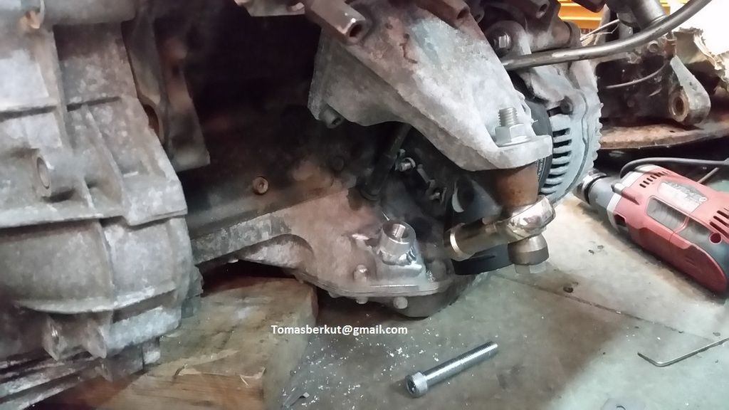

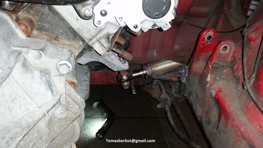

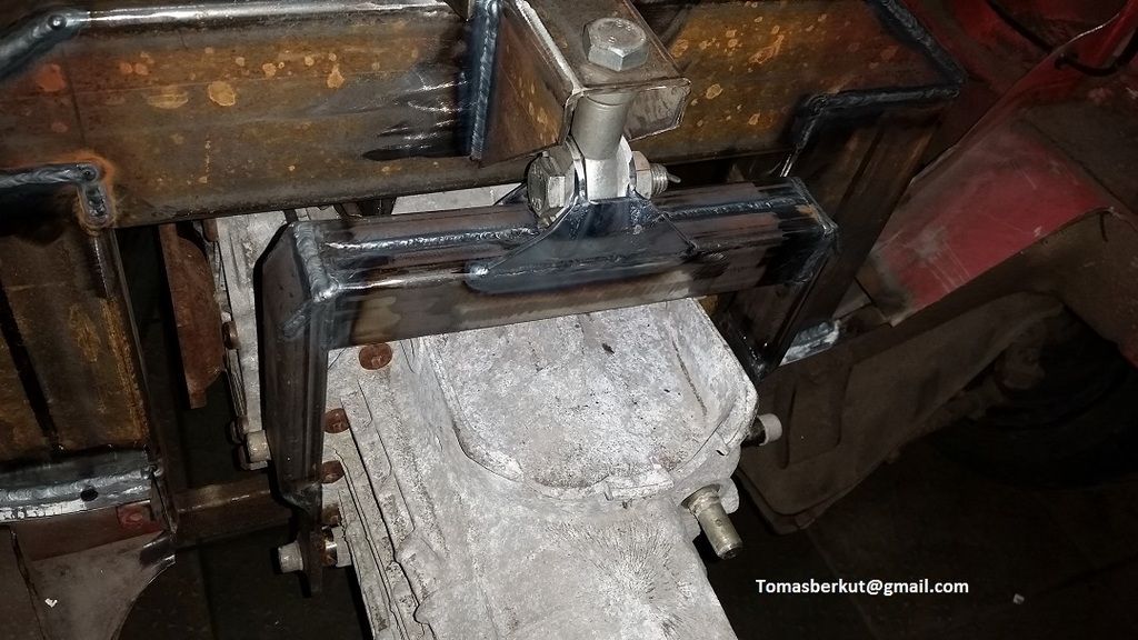

Miejsca pod przyszle lapy silnika. Tak, wiem ze nie uzywa sie tych elementow w ten sposob. Tak bedzie to ogarniete. To jest rozwiazanie tymczasowe, tak sie sklada ze te swoznie wraz z dystansami maja odpowiedni wymiar pod to by pozniej tam wpasowac bardziej koszerne rozwiazanie.
Budowa lapy skrzyni biegow.
Tutaj swozen pracuje juz w dobrej plaszczyznie i tak zostanie. Kilka spawow pozniej:
Teraz powinienem wstawic kilka zdjec obspawanych przednich mocowan silnika ale niestety nie mam niczego co by sie nadawalo do publikacji. Po zmianie telefonu z Nokii 808 na Samsunga Galaxy S5 jakosc zdjec padla na pysk z zawinieciem pietami za uszy i wiekszosc zdjec, ktore cykam w trakcie pracy nie nadaje sie do niczego.

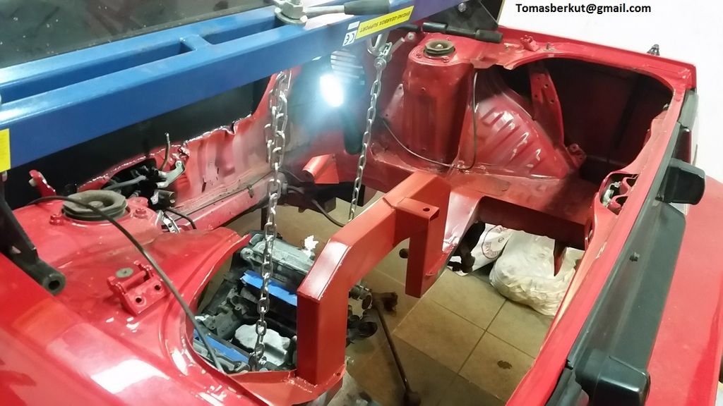

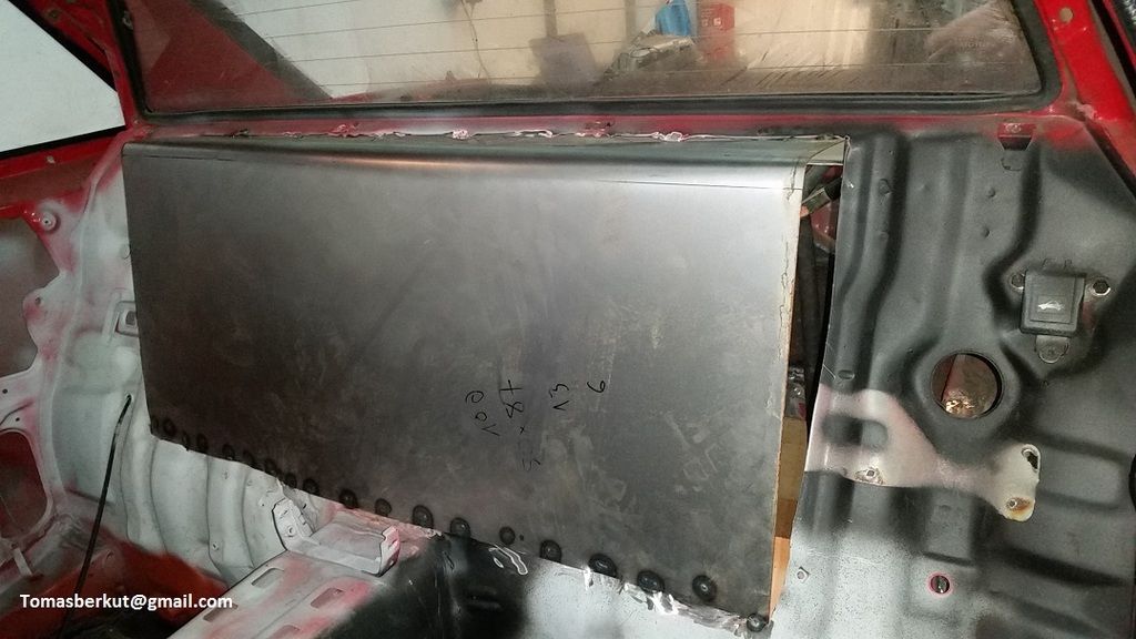

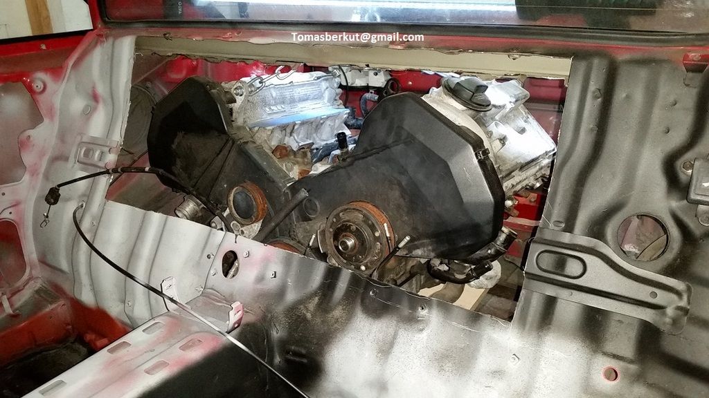

Kabina oddzielona od silnika 1mm blacha.
Odswierzanie i malowanie. Niestety brakuje 3 zdjecia z efektem koncowym, aparat... Wszystko jest ladnie czerwone ;)

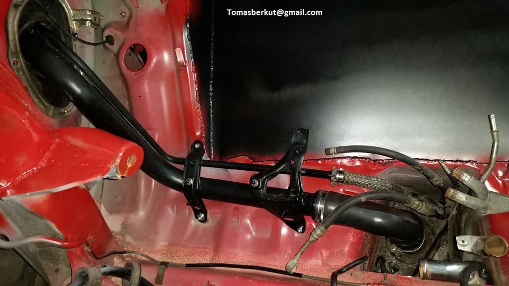

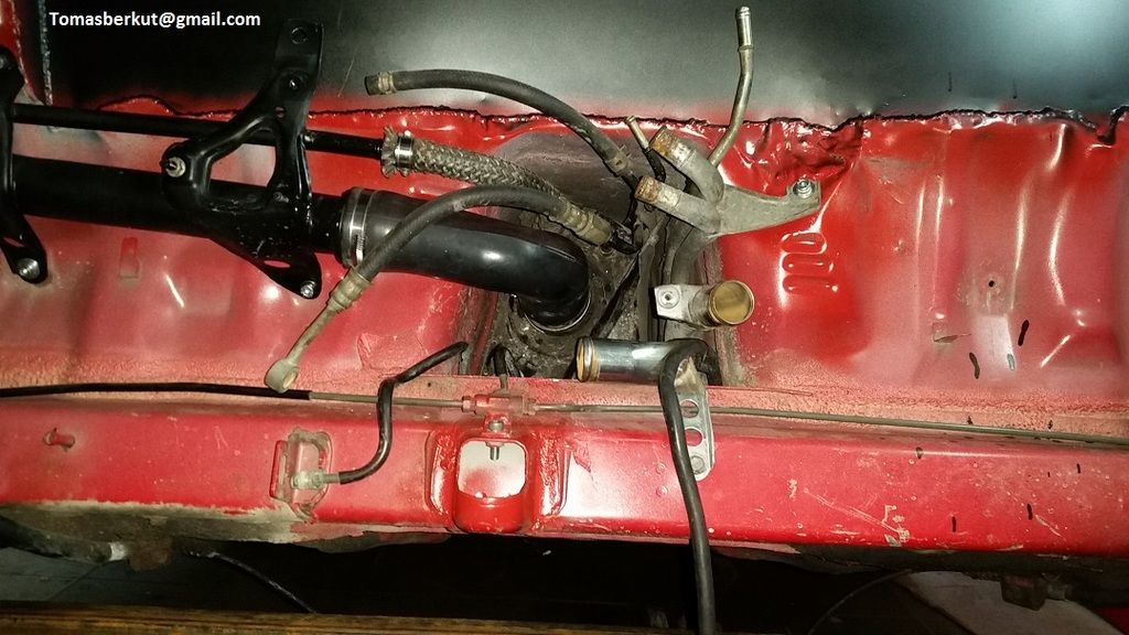

Przerobione przewody od chlodzenia i paliwa tak by wszystko pasowalo na swoje miejsce.

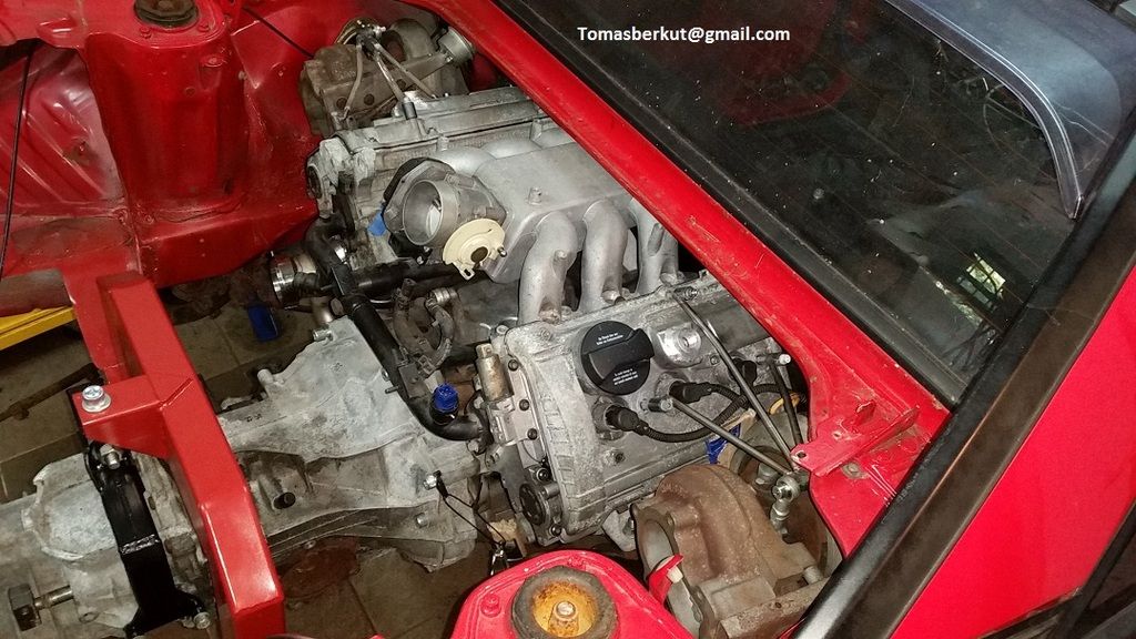

Na pierwszy ogien zamontowane bedzie 2.4. Po tym jak okaze sie ze wszystko dziala tak jak nalezy bedzie swap na 2.7. Sprzeglo na "kevlarowej" okladzinie, 240mm.

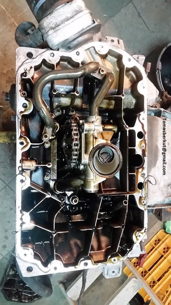

Splywy oleju. Wszystko bedzie na zlaczkach hydraulicznych i teflonie.

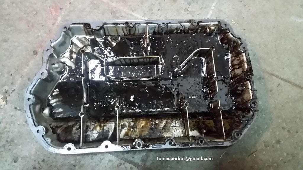

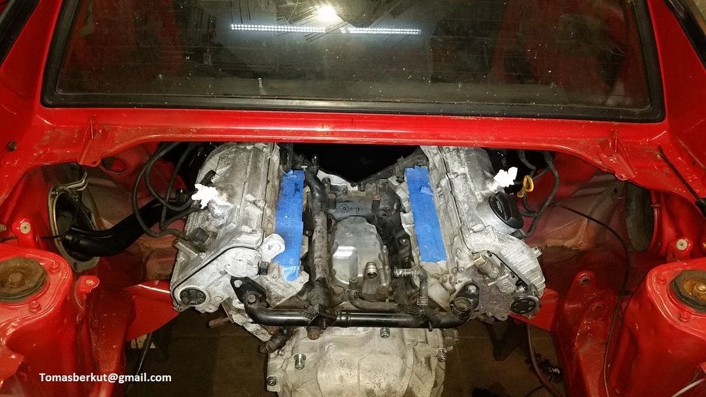

Audi V6 30V w wersji Toyota MR-R edition. Miska olejowa wymagala drobnego przemodelowania by to wszystko pasowalo ale nie stanowilo to zadnego problemu.
Sprzet budowany jest w duchu DIY. Nie uzywam zadnych fantsy pantsy narzedzi, auto jest pomyslane tak by dalo sie go obsluzyc na chodniku. Do wlozenia i wyjecia silnika wystarcza belka, lewarek i kobylki. Silnik wisi na 3 srobach i schodzi w dol bez zadnego proszenia.
Siedzi :)

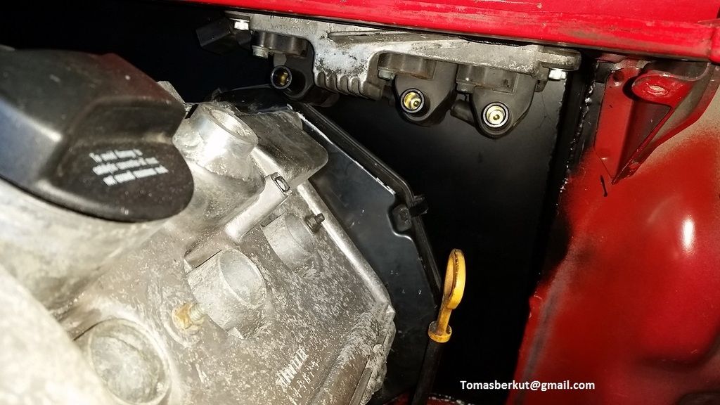

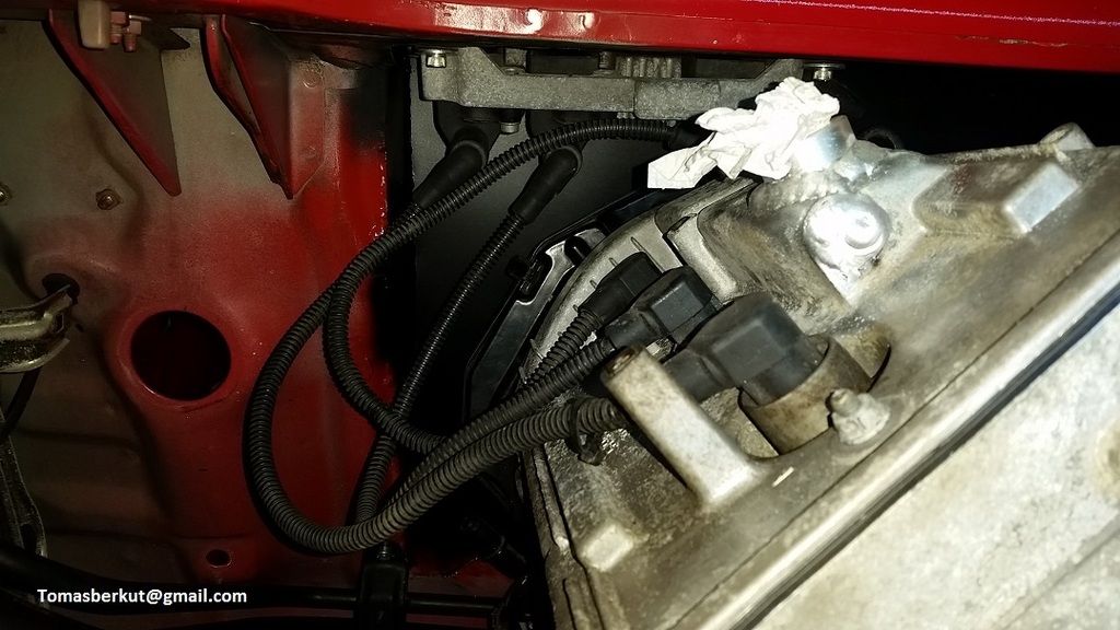

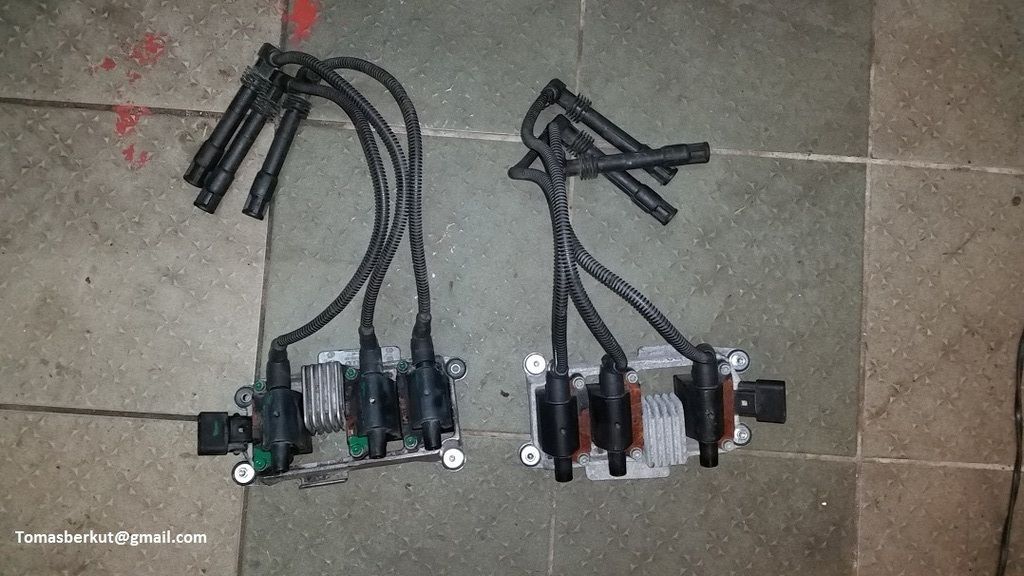

Zaplon. 2x zestaw cewek od V6 30V. WN idzie tylko z jednej poli, druga jest odrazu zmasowana tak ze pojedyncza swieca dostaje cale napiecie, ktore normlanie byloby dla dwoch swiec. Nie mam niestety foto tego ale jest to zintegrowane w mocowanie cewek.
Cewki idealnie wpasowaly sie w miejsce docelowe ;)

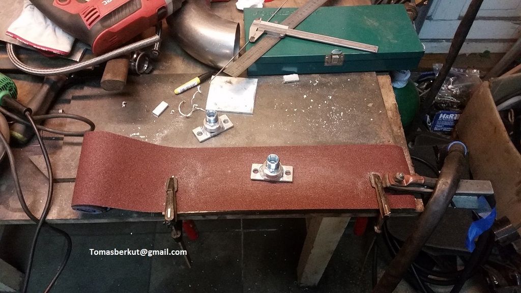

Cos czego nie da sie poczuc w internecie a wiadomo tylko jak sie buduje takie cos. Zeby wpasowac cewki na miejsce docelowe (gdzie jest go bardzo malo i jest ciezko dostepne) i zbudowac mocowanie zabralo prawie 8h.

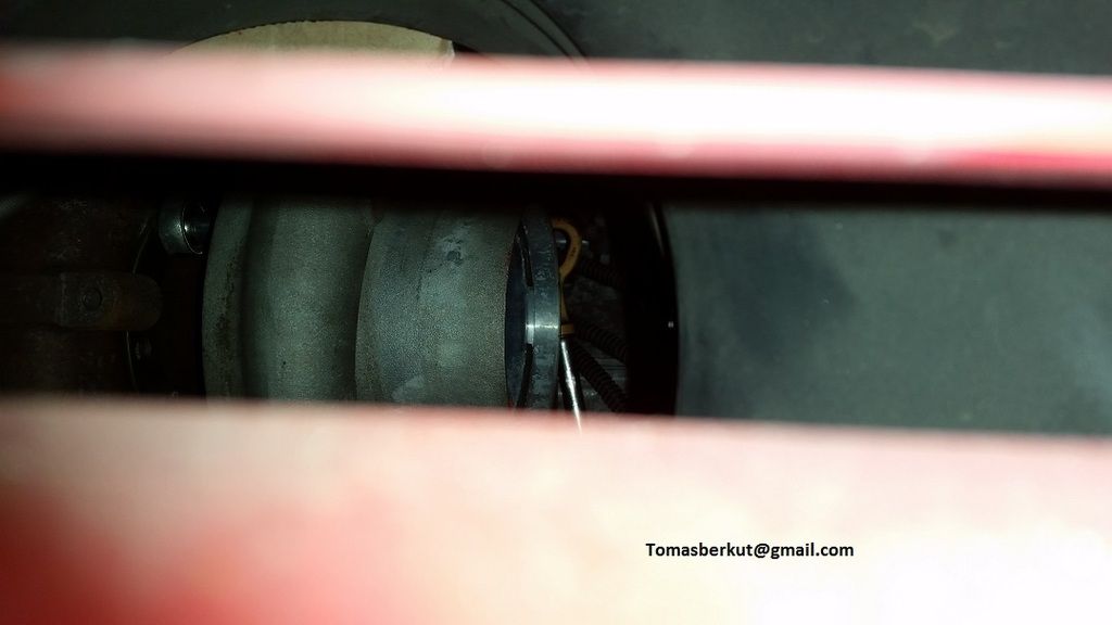

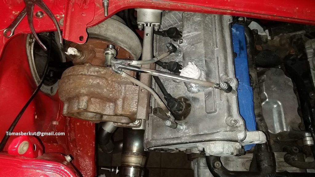

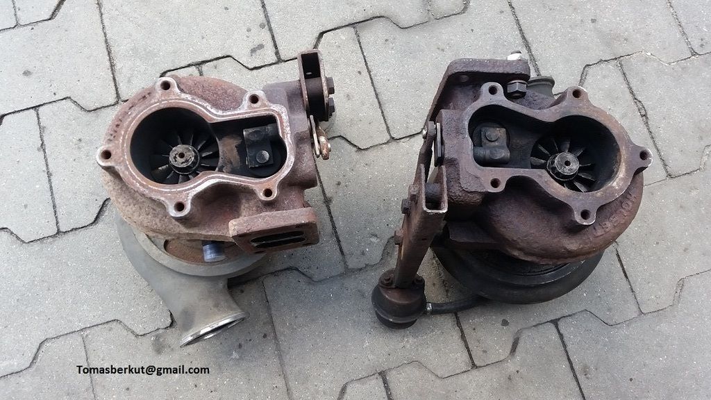

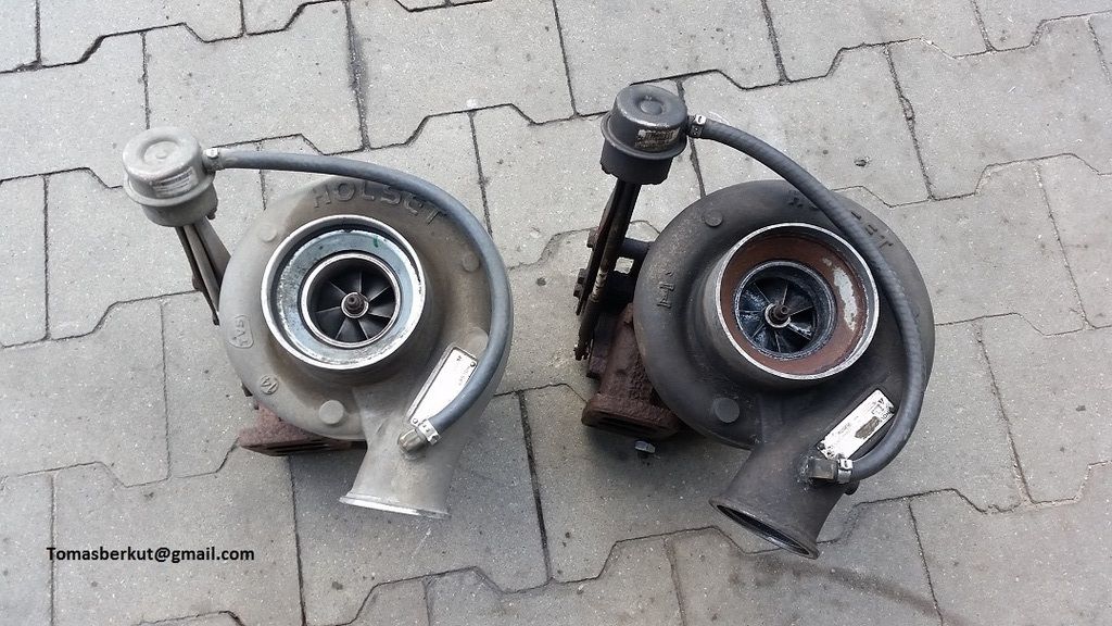

Turbomaszyneria. 2x HX35W.

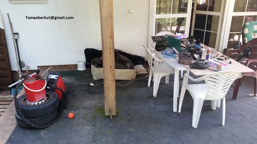

Stanowisko pracy weekendowej. Czyszczenie, inspekcja i sprezarek z dostepnych fruktow.
Przymiarka, mieszcza sie w komorze. Czas zaczac mocowac sprezarki.

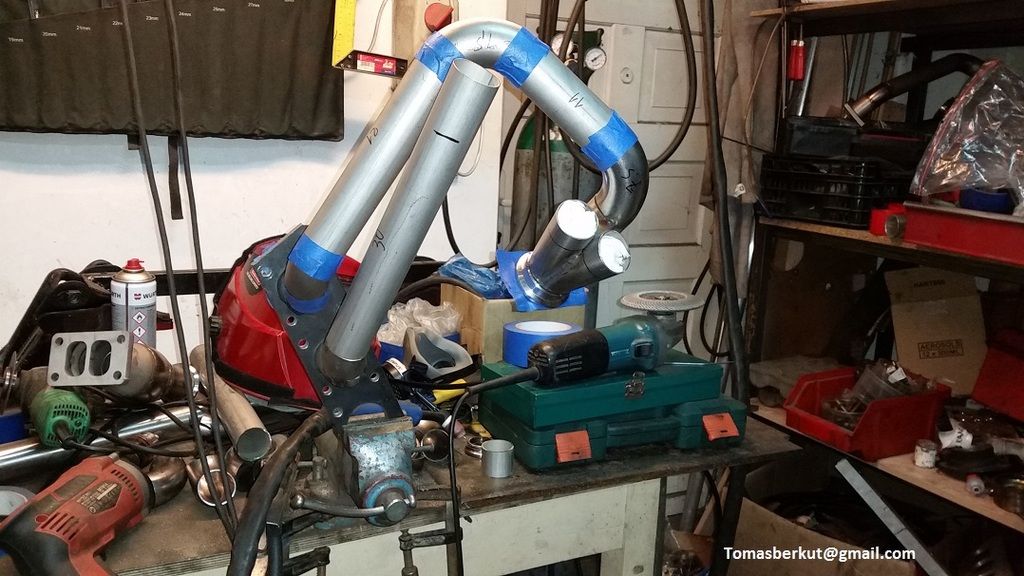

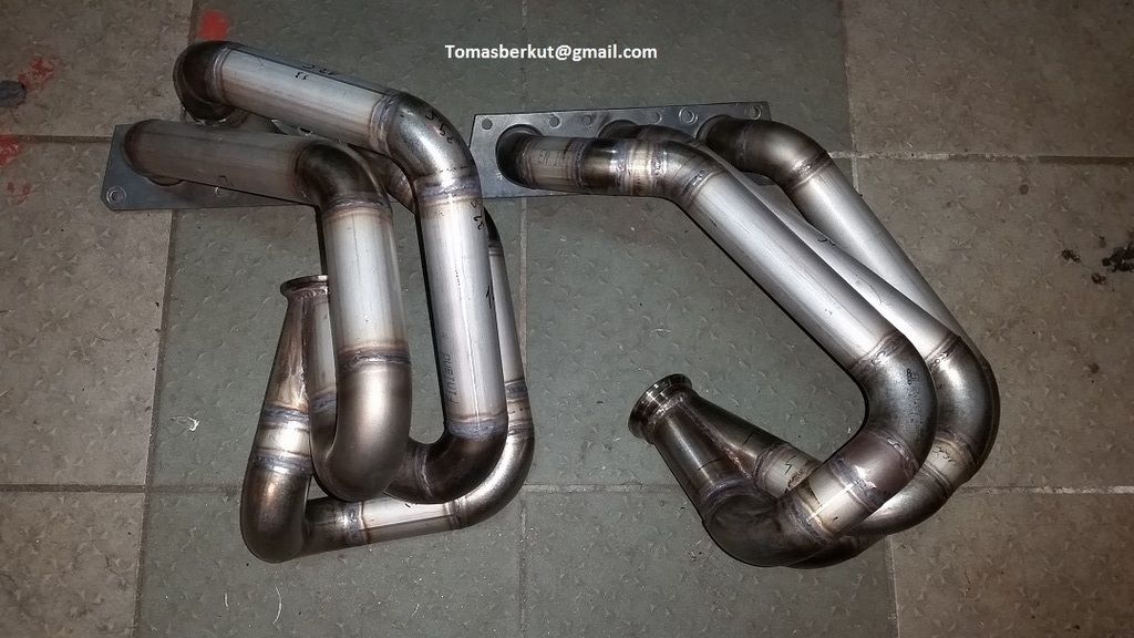

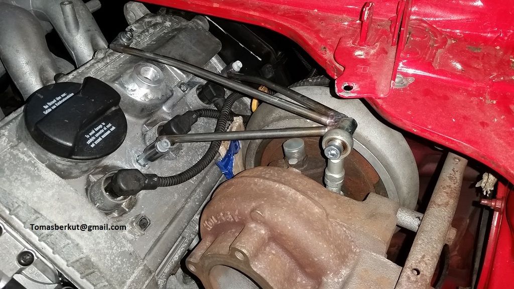

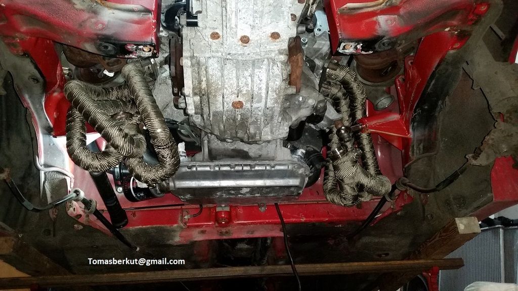

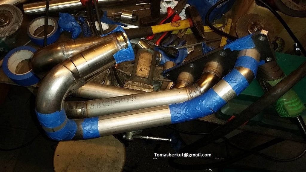

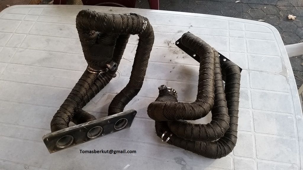

Wieszaki gotowe. Wieszaki. Jest to cos co mnie zawsze wkurwia jak ogladam projekty. Ludzie montuja wieeeelkie turbo, wszystko to ciezkie i toporne, dp 4" cuda niewidy na kiju a to wszystko wieszaja na rozgrzanym do 900C kolektorze. Zycze powodzenia z zywotnoscia kolektora.
A nie, zapomnialem. Wieszaja, na zelaznej tregli na sztywno do bloku silnika biggrin.gif
Temat numer dwa to latwosc serwisu. Taka turbosprezarka wazy ok. 20kg. U mnie kolektor wydechowy i wszystkie laczniki sa tak zbudowane ze calosc rozbiera sie niezaleznie od siebie. Podczas calego tego procesu turbo wisi elegancko na swoim miejscu, do ustawiania go wystarczy jeden palec.

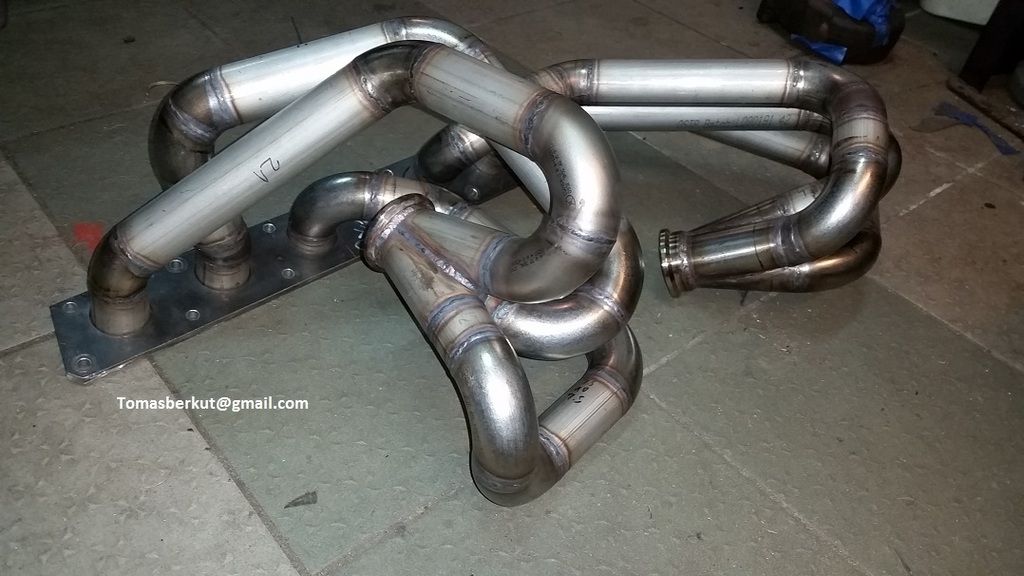

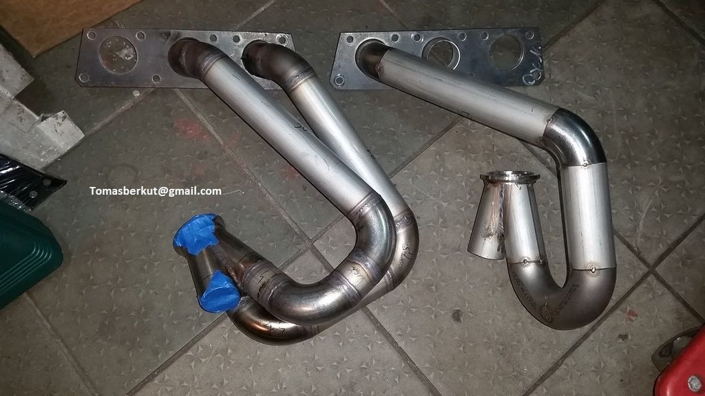

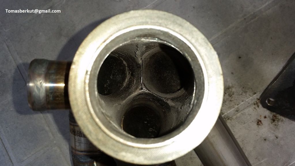

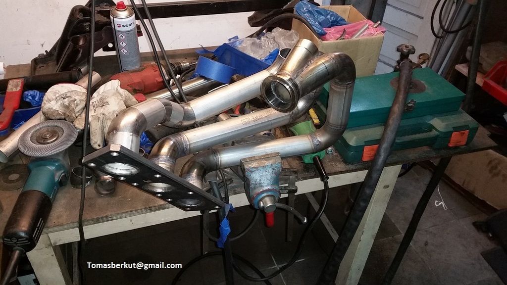

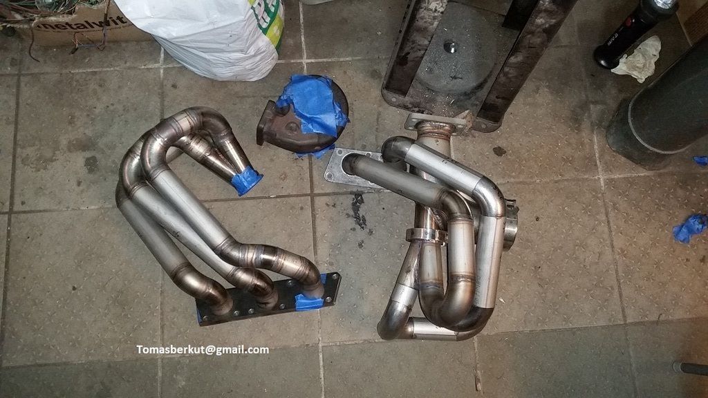

Kolejna zaleta uzywania wieszakow i pomyslenia jak zrobic reszte ukladu wydechowego. Kolektory sa robione na sciankach 1.5mm i nie boje sie ze cokolwiek bedzie pekac.

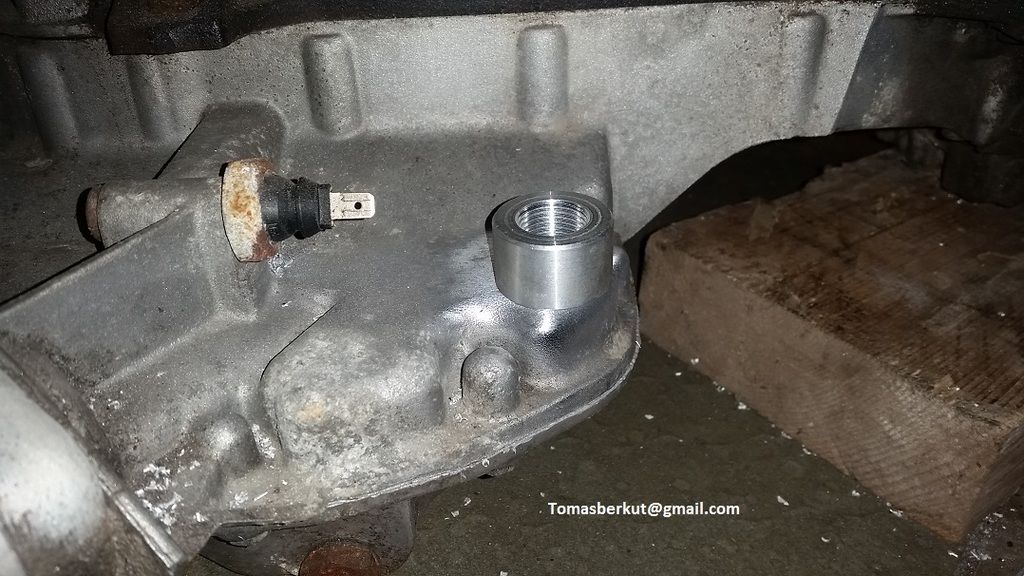

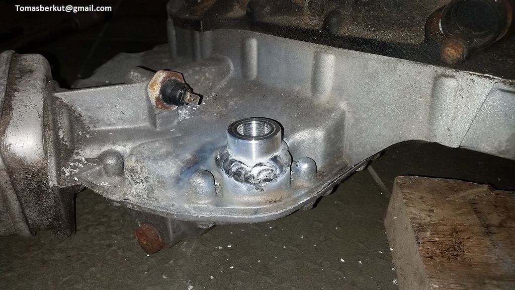

Po wspawaniu miejsca na sonde lambda:
Tak to wyglada od srodka:
Przez to ze uzywam cienkosciennej rury, wszystko jest pofazowane i spasowane jak nalezy + argon do srodka calosc jest idealnie gladka rura. Nie ma kartofliska na kazdym laczeniu.

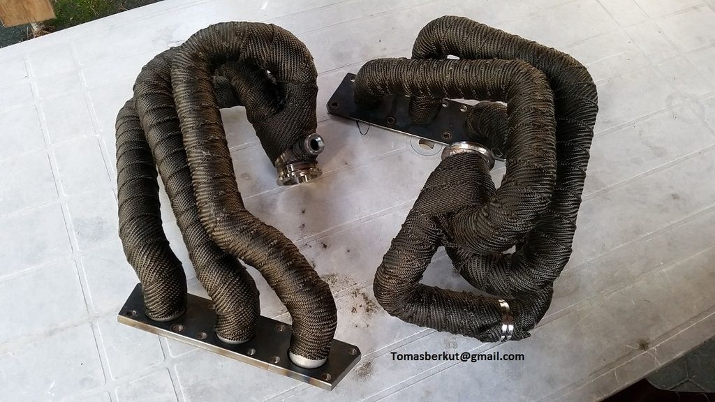

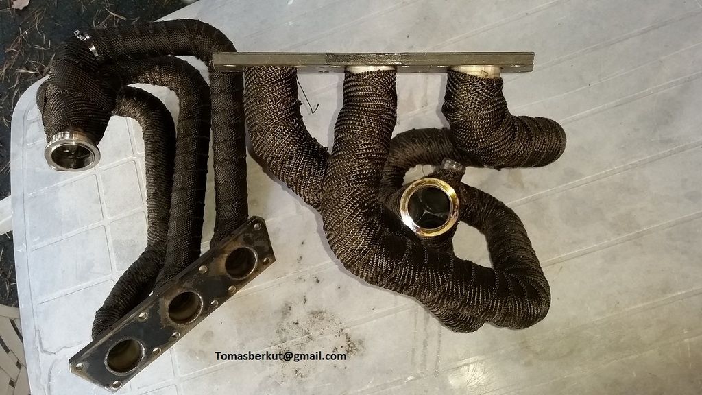

Skonczone, owiniete na trzy i w aucie.

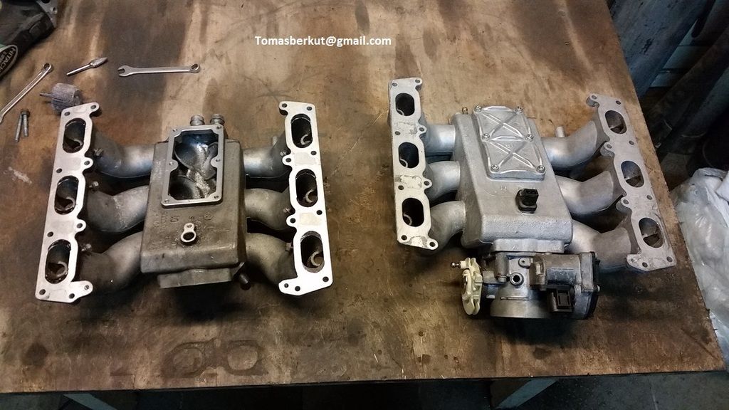

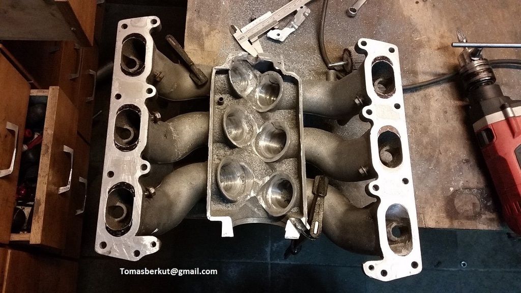

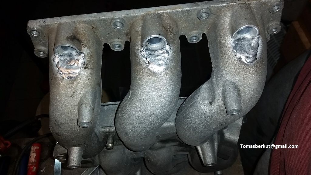

Teraz pora na kolektor. Normlanie zrobilbym nowy wlasny ale chcialbym tego sprzeta odpalic przed poczatkiem roku. Biorac pod uwage to co musialbym zrobic zeby byl wykonany tak jak mi sie to podoba (ciac bude i wstawiac nowa szybe) stwierdzilem ze pojde w tym wypadku na tymczasowy kompromis i zastosuje przerobiona serie z audi.
Seria nie znaczy ze nie dostanie sie jej ...
Dodac troche miesa zeby bylo skad material sciagac.
I to zamienia sie potem w cos co jest blizej docelowego :

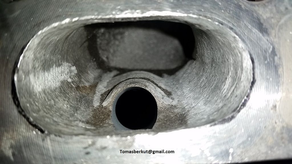

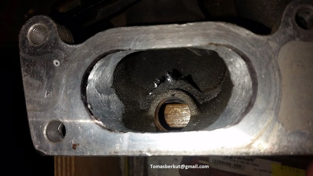

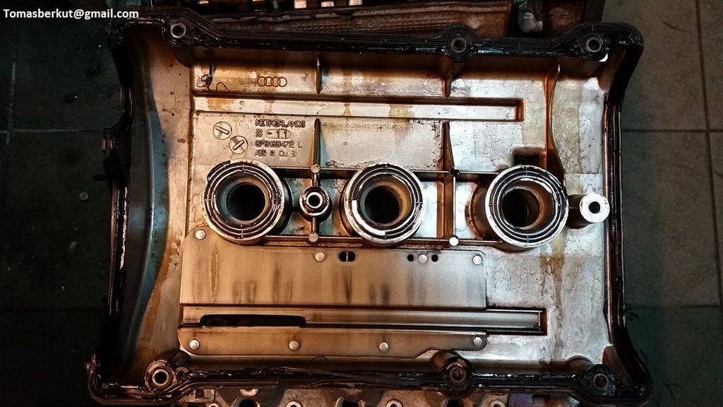

Kup sobie szlifierkę prostą (palcówkę), szkoda wiertarek na porting a i szybciej i przyjemniej idzie wink.gif
