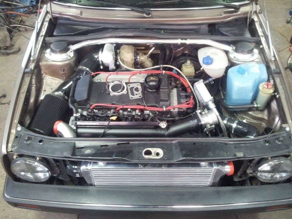

W aucie działo się dość sporo ostatnimi czasy, nie pamiętam już wszystkiego co było robione, więc z grubsza:

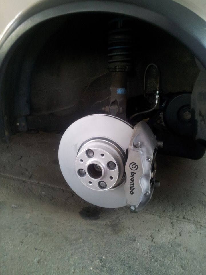

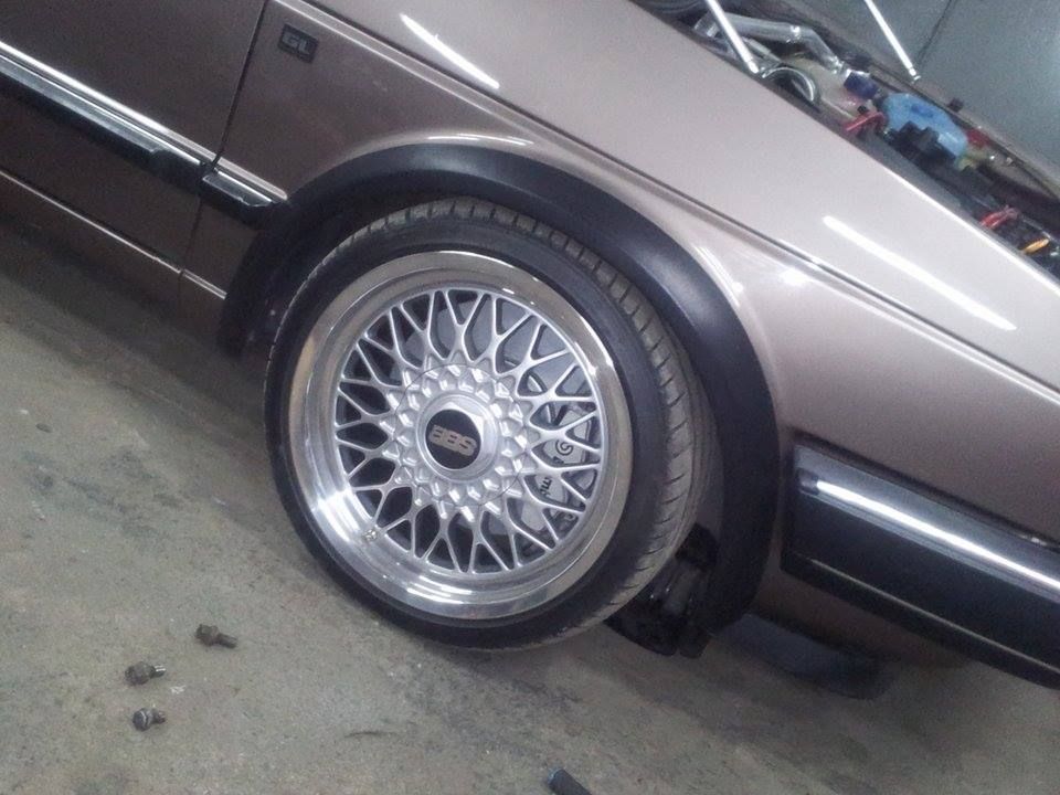

na przód wpadły hamulce Brembo 4 tłoczkowe, tarcza 300mm 4x100, przewody w stalowym oplocie

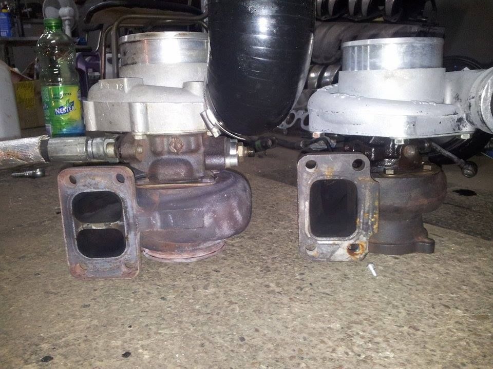

Obecnie auto jeździ z dołem z 2.8, bo kolejne zdrowsze 2.9 remontuję sobie na boku i wrzucę w tzw. międzyczasie. Jakiś czas temu zmieniłem turbo na chińskie GT3582, na zdjęciu porównanie ze starym turbo, strona zimna wymiarami prawie identyczna, strona ciepła jak widać, różnica kolosalna.

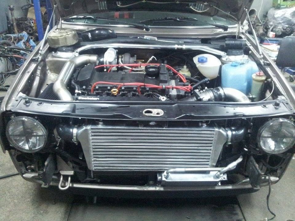

Praktycznie cały układ dolotowy został zmieniony. IC ze sprintera wyleciał i wpadł cooler z fmic.pl, orurowanie od nowa 2.5" z kwasówki, kolektor dolotowy trochę przerobiłem żeby zmieścić ori wiatraki. Przy okazji układ chłodzenia został zmodernizowany, założone oryginalne wiatraki z VR6 3 biegowe od wersji z klimą, oryginalny sterownik wiatraków, oryginalna pompka wymuszająca obieg i wszystko podpięte jak fabryka przykazała. Efekt: zero problemów z temperaturą wody, auto po pałowaniu studzi się samo na postoju ze 100 do 85 stopni. Wniosek: nigdy więcej chińskich cienkich wiatraków

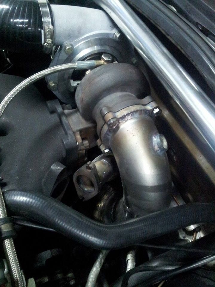

Z racji nowego turbo powstał nowy downpipe (tak, w moim aucie kolejna rzecz z kwasa! tongue.gif )
Strojenie jak zwykle u Łukasza Lamika, efekt 412 koni i 556Nm, doładowanie 1.1bara pojawiające się przy ok 3700 obrotów (wcześniej ok 4800)
Z zewnątrz koncepcja zachowana, czyli nic się nie rzuca w oczy.

czesc ja mam pytanie dotyczace hamulcy, z czego tarcze dopasowałes w rozstawie 4x100 ?
gość_smedas_*
post Mon, 26 Oct 2015 - 07:47
Post #86
klinton
post Mon, 26 Oct 2015 - 08:34
Post #87
Dołączył: Tue, 11 November 2014
Tarcze to popularny patent z Renault Grand scenic. Oryginalnie 4x100 smile.gif

Świetnie to wszystko wygląda, plus za dopracowanie szczegółów. Mógłbyś napisać coś więcej o hamulcach? Z czego zacisk, czy na adapterze, no i na jaką felgę to wejdzie? 16" czy 15" może?
