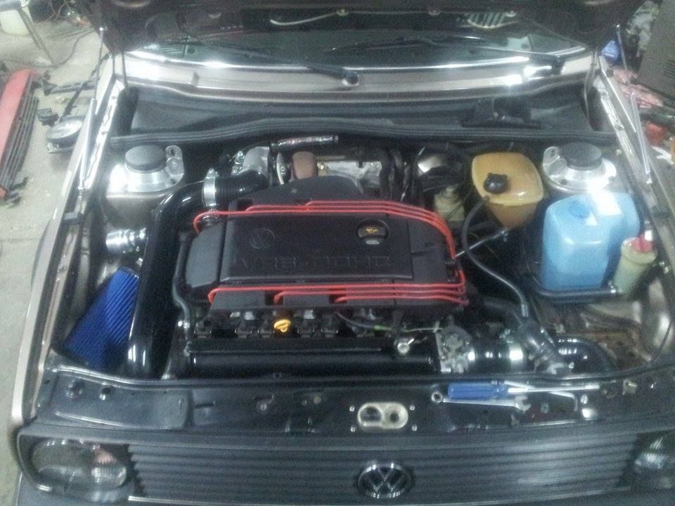

CYTAT(mlody1921 @ Thu, 01 Jan 2015 - 15:01) *
Super golfik ładnie czysto fajnie ze wszystko robisz sam tu jest duży fan ja coś zrobione samemu działa biggrin.gif
A kolektor nie chodzi oto że mały tylko chyba troszke źle zrobiony, jest prosty a powinien być z lewej strony mniejszy niż z prawej, dobry kolektor zrobić to ponoć nie jest takie proste
nie pomyliły ci się czasem strony?

Pewnie chodzilo o lewa strone stojac przed silnikiem, prawa patrzac od strony kierowcy wink.gif

Kurde chodziło patrząc na obrazek anie jak siedządz w aucie może i mój błąd ale chyba patrząc na kolektor bardziej obeznanym w temacie widzą o co chodzi

Kolektor został delikatnie przerobiony przed montażem, bo w takiej postaci jak na zdjęciu nie mieścił się napinacz paska wielorowkowego. Został skrócony przy pierwszym garze a "zamknięcie" zostało wspawane pod kątem. Kolektor robiłem na podstawie zdjęć z Internetu, nie konsultowałem tego z nikim także jak coś będzie nie tak, to pretensje będę miał tylko do siebie wink.gif
Jak już jesteśmy w temacie dolotu, to co powiecie na ten kolektor? biggrin.gif http://www.ebay.de/itm/141527002513

Z cyklu "pierdoły". Wczoraj, w oczekiwaniu na ostatnie elementy wydechu, przeniosłem akumulator do bagażnika, a dzisiaj korzystając z chwili wolnego czasu pobawiłem się w przymiarki plastików pod maską. O dziwo, mimo braku oryginalnego kolektora, całkiem dobrze to wygląda i raczej tak zostanie (kwestia dorobienia mocowań).

A aku nie lepiej po prawej dać? Lepsze rozlożenie masy chyba, nie?
marianmk2
post Wed, 07 Jan 2015 - 15:55
Dołączył: Fri, 21 September 2012
Skąd: Opole/OKR
Z lewej we wnęce jest dużo więcej miejsca, z prawej wnęka jest duużo mniejsza smile.gif
