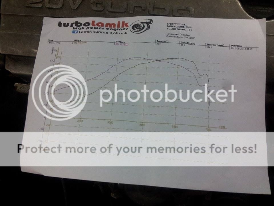

Masz wykres gdzies??

jeden z pomiarów:

ok, bo z tym limiterem na 7000 to juz myslalem ze was ponioslo. zdycha na 6400 jak kazdy kapec

Cieplak to w koncu jest mega zrobone czy jest kapec??Bo juz nie wiem..

mocy fest jak na ten boost i seryjnego kapcia, natomiast cudow niema i nie napelni sie tego powyzej 6400 chocby skaly sraly.

Cieplak co tutaj proponujesz? pytam z ciekawości bo się na tym po prostu nie znam wink.gif wałki? porting głowicy? większe zawory? czy wszystko na raz biggrin.gif

Wałki zdecydowanie.
