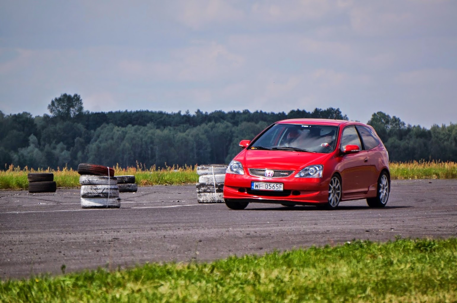

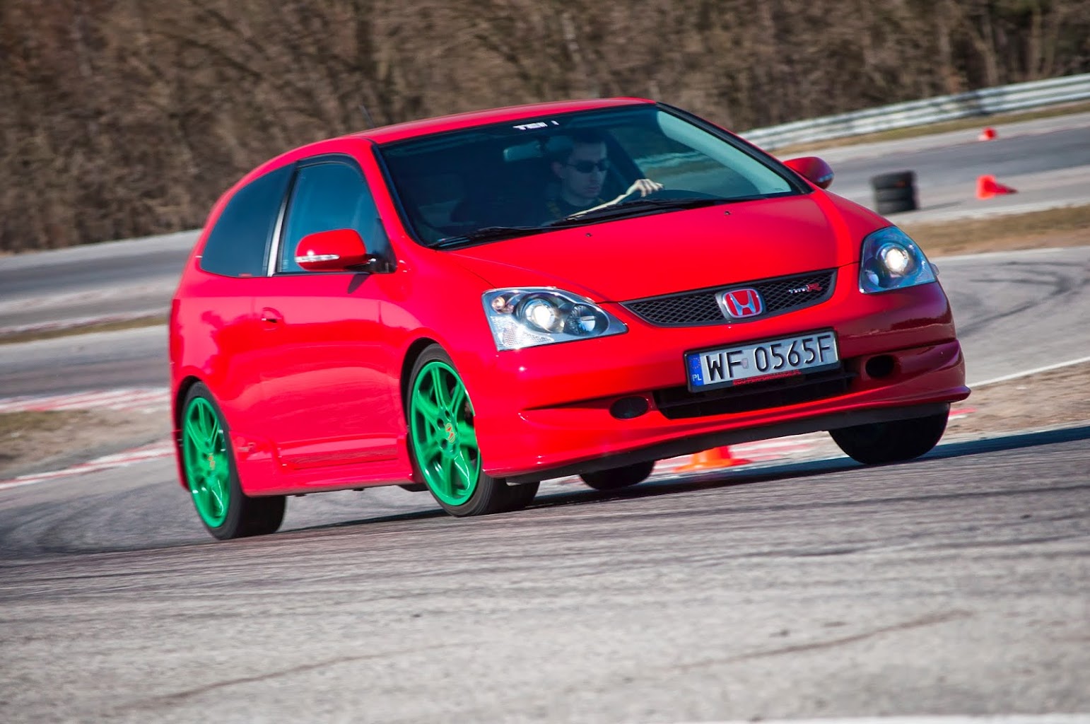

'bry.
Wrzucam spec mojego CTRa, może ktoś doświadczony doradzi coś np. w kwestiach ustawień geometrii, itp. Jeździ głównie w Ułężu, Torze Jastrząb, rozeta :> i czasami Kielce. Wypadałoby w następnym sezonie wybrać się w końcu na Tor Poznań, póki jeszcze go nie zamknęli...ech. W najbliższym czasie czeka mnie chyba ogarnięcie zawiasu, bo HSD zaczyna łapać coraz większe luzy na sztycy..tylko nie wiem za bardzo co wybrać...
Enyłej:
MODEL:
- EP3 2005 - salon PL
SILNIK:
- K20A2
- Amortyzator silnika Tegiwa
- Wkłady poduszek silnika ES
- Wtryskiwacze 410cc Acura RDX
- Motul 8100 X-Cess 5W40
UKŁAD DOLOTOWY:
- CAI Injen
- Hondata Heatshield
- RBC
UKŁAD WYDECHOWY:
- Kolektor wydechowy DC Sport 4-2-1
- Przelot 2,5' by El-Tec
ELEKTRONIKA:
- Hondata K100
UKŁAD NAPĘDOWY:
- Szpera płytkowa MFactory (ustawienie 1-way, 100% spięcia, 60Nm preload)
- Karbonowe synchronizatory 1-2, 3-4 MFactory
- Przesuwki 1-2, 3-4 MFactory
- Przelożenia 4,5 JDM EP3
- Przełożenie 6 Acura TSX (najdłuższe OEM)
- Przełożenie główne 5.33 (najkrótsze OEM (CR-V))
- Olej Torco MTF lub RTF (zależnie od temp.) + Torco Type F Friction Modifier
- Tuleje wybieraka i linek skrzyni biegów Tegiwa
- Górne poduszki skrzyni biegów Powerflex
- BuddyClub Racing Spec Short Shifter
ZAWIESZENIE:
- HSD HR Monotube (F: 9kg/mm, R: 12kg/mm)
- Komplet poliuretanów ES
- Tuleje przedniego wahacza SuperPro (zwiększające KWSZ)
- Sworznie wahaczy Hardrace (Roll Center Adjusters)
- Tylny stabilizator JDM
- Przednia rozpórka Staffa
- Tylna rozpórka Staffa
- Przednia dolna 4pkt-owa rozpórka UltraRacing
- Steering rack raiser
- Tylne wahacze regulowane D2 Racing
- Camber bolts Powerflex
- 0 st. 20' toe out przód
- 0 st. 10' toe in tył
- 2 st. 30' negatyw przód
- 2 st. 0' negatyw tył
- obniżenie o ok. 1cm względem serii
UKŁAD HAMULCOWY:
- BBK Projekt-K - zacisk 4-tłoczkowy Brembo, tarcza 310x28, adaptery
- Klocki Mintex F2R
- Płyn hamulcowy Motul RBF 660
- Przewody w oplocie Hel
- Brake cylinder stopper
WNĘTRZE:
- Wskaźnik temp./ciśnienia oleju Spa Design
- Szelki Schroth
- Gałeczka BuddyClub
KOŁA:
- Braid Fullrace A 17x7 ET35, Federal 595rs-r, Toyo r1r
- OZ Racing OEM Lancer Evo 5 17x7.5 ET38, slick Michelin
MOC:
- 247KM/228Nm
YOUTUBE:
https://www.youtube.com/user/TheSzypki/videos
SŁIT FOCIE:

Wałki seria!? ohmy.gif Z 200 na ~250KM samymi dolotem, wydechem i strojeniem w 2.0? Jak głowica nie tykana to fajne te K20! Heble, zawias i skrzynia po opisie wyglądają na bardzo dopieszczone... jest kot!

No, zmieniony kolektor ssący to trochę ponad sam dolot wink.gif Ale ogólnie to tak - takie są realia K20, dlatego motor jest tak popularny na swap do mniejszych/starszych Hond.

Fajna Hanka, widywana w Kielcach na TJSach, pozdro.

nie przywiązuję jakiejś wielkiej wagi do tych cyferek/wykresów, ale faktem jest, że samo RBC dało w tym wypadku przyrost ok. 10KM.
sam silnik jest póki co seryjny i raczej taki zostanie...jeśli będę cokolwiek zmieniał w tej kwestii, to raczej tylko przesiadka na franka, też na seryjnych bebechach.
b. fajnym modem było FD i szpera MFactory, polecam. na rozecie pozwoliły urwać jakieś 1.5 sek. na przejeździe 3. biegiem (obecnie 1.17:88 na zimnych 595rsr;)
