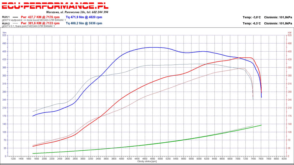

jak masz możliwość zmniejszenia współotwarcia po poprzez wysterowania wałka z ecu to powinna moc górą wzrosnąć

Na to liczę powiem szczerze - wiem że kosmiczne przyrosty po przestawieniu wałków mieliśmy w Baniaka GTI-R z głowicą od SR20VE właśnie po przez zmniejszenie współotwarcia doszło w granicha 60KM bez dokładania boostu i to w silniczku zaledwie 2.0 smile.gif
Tu jest 3,7 to jakby tak 100 kuca doszło przy 700 no to czuję normalnie że ultra mega niskie 5 sek będzie w zakresie 100-200 biggrin.gif

Niestety kręceniem wałkami, w tym wypadku, będziesz mógł tylko pójść na kompromis. Żeby zbudować lepsze kreski na górze, będzie trzeba poświęcić dół wink.gif
Dół nieznacznie się pogorszył ale tak od 3500 jest potężna różnica po przestawieniu wałków (silnik SR20VE wałki oryginalne boost +0,1 bara)
W przypadku 370Z z silnikiem VQ37VHR mogę sobie płynnie regulować ustawienie wałków ssących w funkcji obrotów + płynna regulacja wzniosu, no niech Cudny wraca to podziałamy nieco w tej tematyce biggrin.gif

Ale obstawiam ze u Baniaka nie bylo wiecej dmuchniete jak 1,2 w peaku bara opadajace na 1 pod odcinka wink.gif
Zdecydowanie gorzej wykres momentu by wyglądał jakbyście z 1,5 dmuchnęli. Wykres momentu by tak delikatnie nie opadał i bardziej by przypominał ten Zet'kowy. Osiągnąłby maks i leciał później na łeb.
Almera N16 SR20VE-T
post Tue, 07 Jul 2015 - 11:33
Post #287
Zapewne seryjny kolektor wydechowy z GTI-R by się zapchał i by spadało jak u Cudnego... Ponoć przy 1,2 bara dodał by ze 30-40KM jak twierdzą angole... No ale wracajmy do tematu zetki biggrin.gif

Te tematy się trochę łączą. Generalnie wałki ze sporym overlapem w układach z doładowaniem działają wink.gif Ale do tego są potrzebna kolektory z długimi i równoodległościowymi runnerami i konieczna spora sprężarka - czyt. większa niż by się wstępnie zakładało smile.gif
Przykładowo SR20VE-T z GT35 lub 42 smile.gif Wtedy to zaczyna działać na korzyść.
U Baniaka zapewne był krótki kolektor z GTI-r, z resztą taki sam jak u mnie i tu leżał problem.
