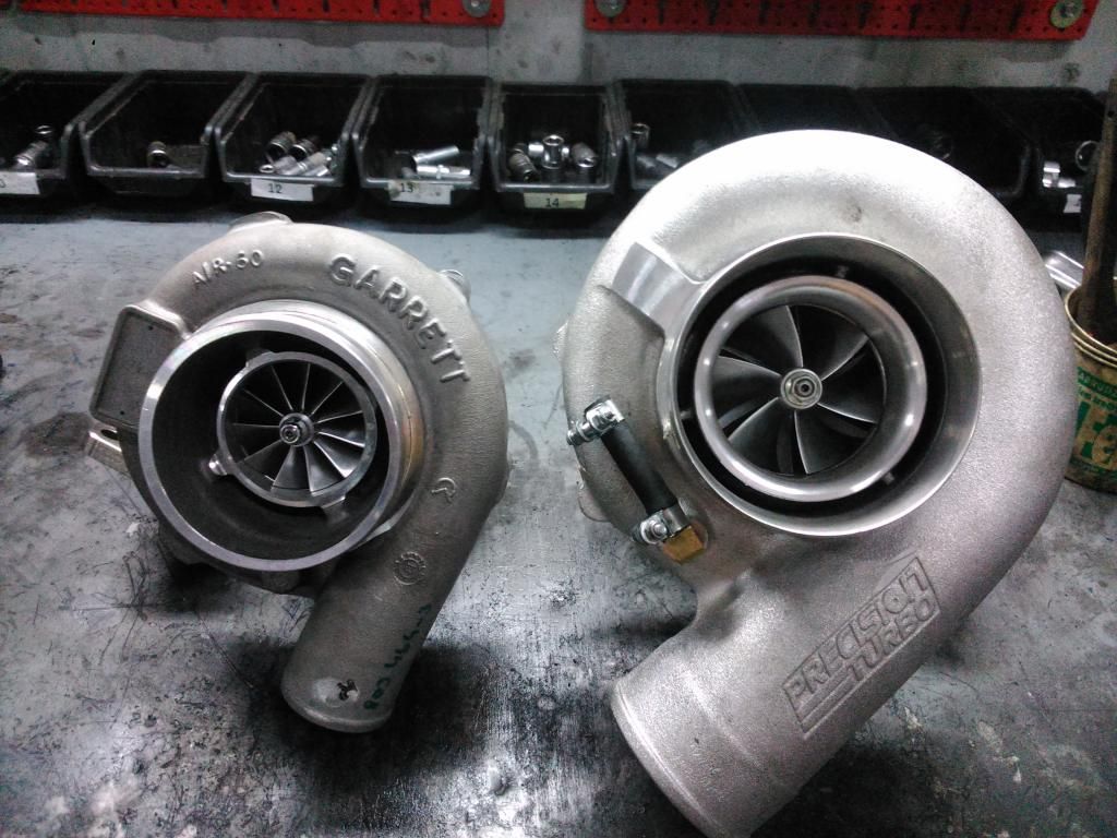

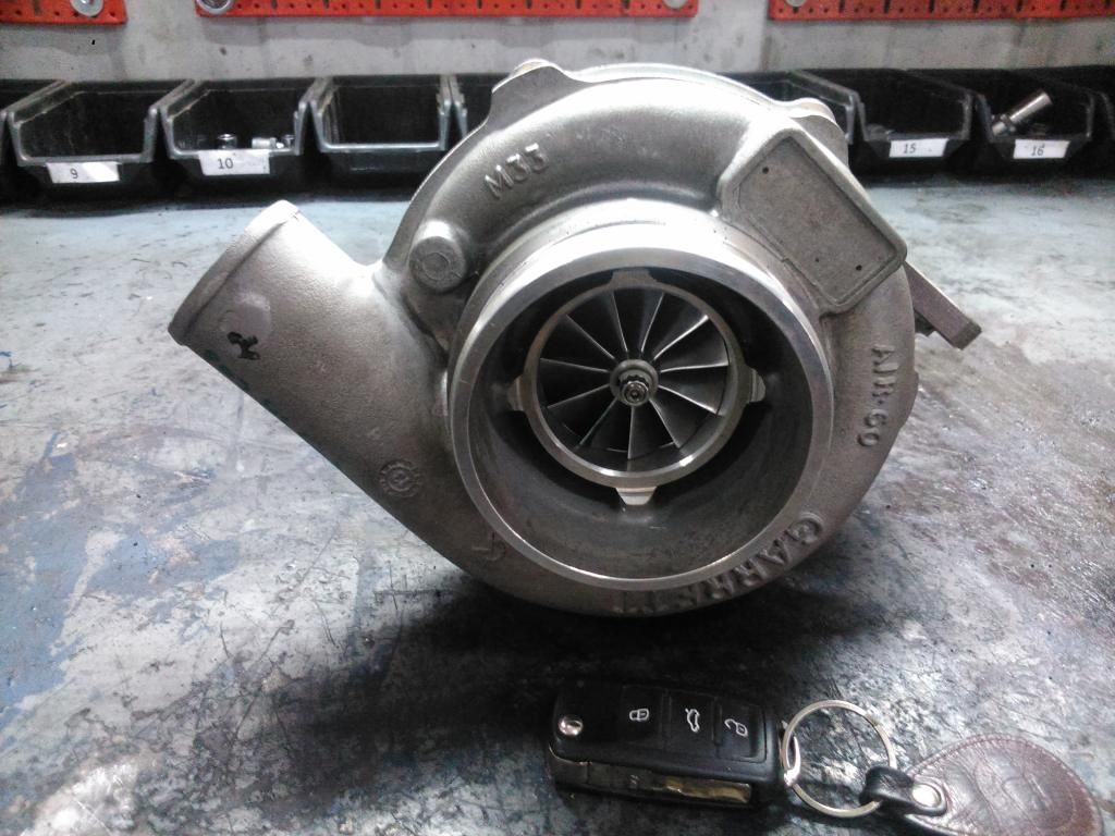

GT3082R się skończyło i zapadła niełatwa decyzja o zmianie turbo,
wpada GTX3076R
myślałem jeszcze o Precision PT6766 ( byłe turbo Rafałka - dosłownie smile.gif )
GTX3076R vs PT6766

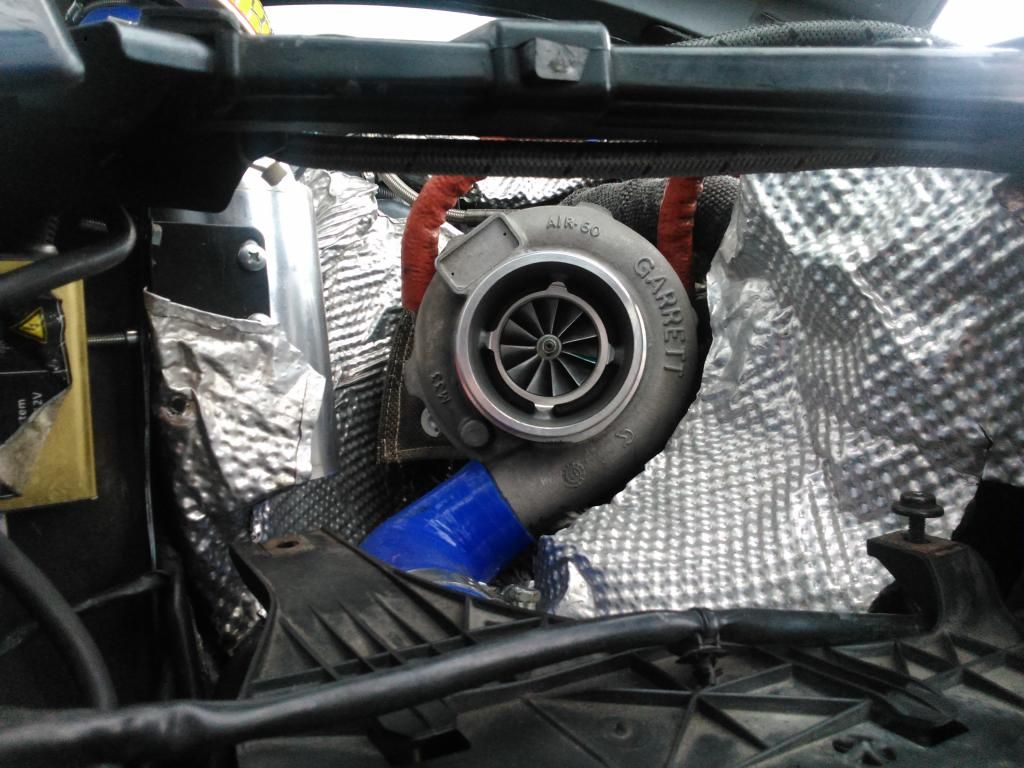

Turbo już siedzi i zrobiło trochę kilometrów,
mała korekta i w przyszłym tygodniu auto wskoczy na rolki
Rafalek114
post Sun, 08 Mar 2015 - 14:10
Ogromna zmiena na plus ... teraz trzeba to jeszcze wystroic i bedzie igla ..

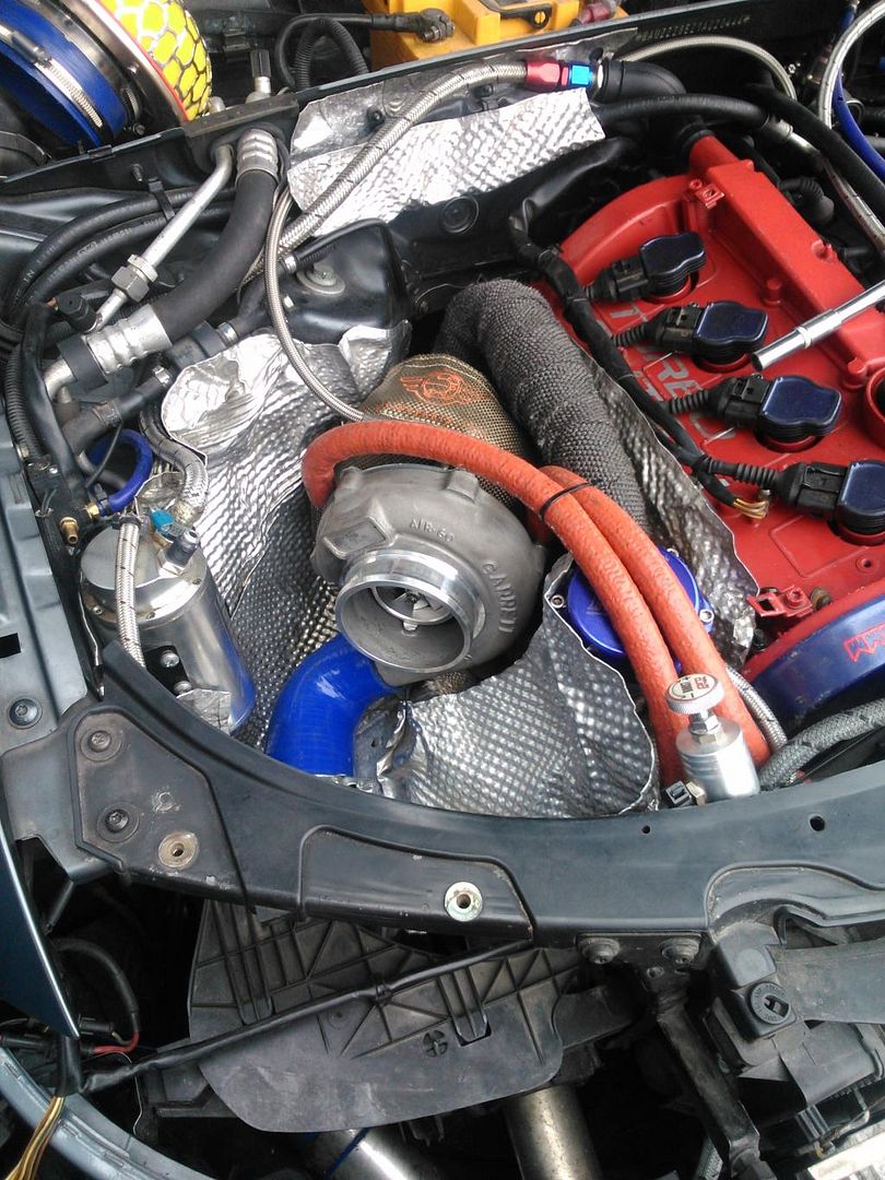

Pan. B
post Sun, 08 Mar 2015 - 17:20
Dołączył: Tue, 05 May 2009
Skąd: Nowa Huta
Bardzo estetycznie pod machą, Te osłony przy kielichu to odzysk czy można gdzieś kupić takie do samodzielnego uformowania?
Koc na turbo to epman z allegro? Jak z jakością tego koca?
BMW...freude am fahren...
N1SMO
post Sun, 08 Mar 2015 - 17:42
Dołączył: Sat, 20 August 2011
Skąd: 3Miasto
osłony są z odzysku starych izolacji układów wydechowych,
koc jak na chińską produkcję naprawdę robi robotę, pod maską temperatura dużo niższa, a wykonanie jeżeli chodzi o estetykę naprawdę wzorowe
