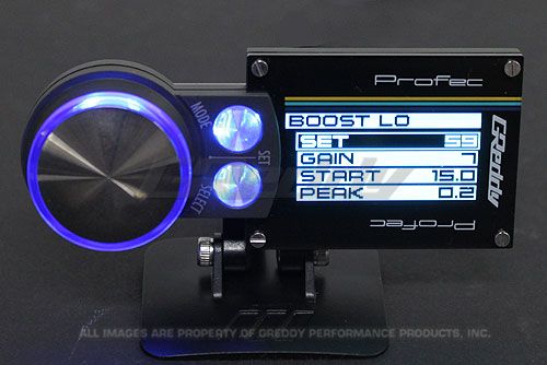

auto się dostraja,
a w międzyczasie na pokład zawitała nowa elektronika ( EBC firmy Greddy )
