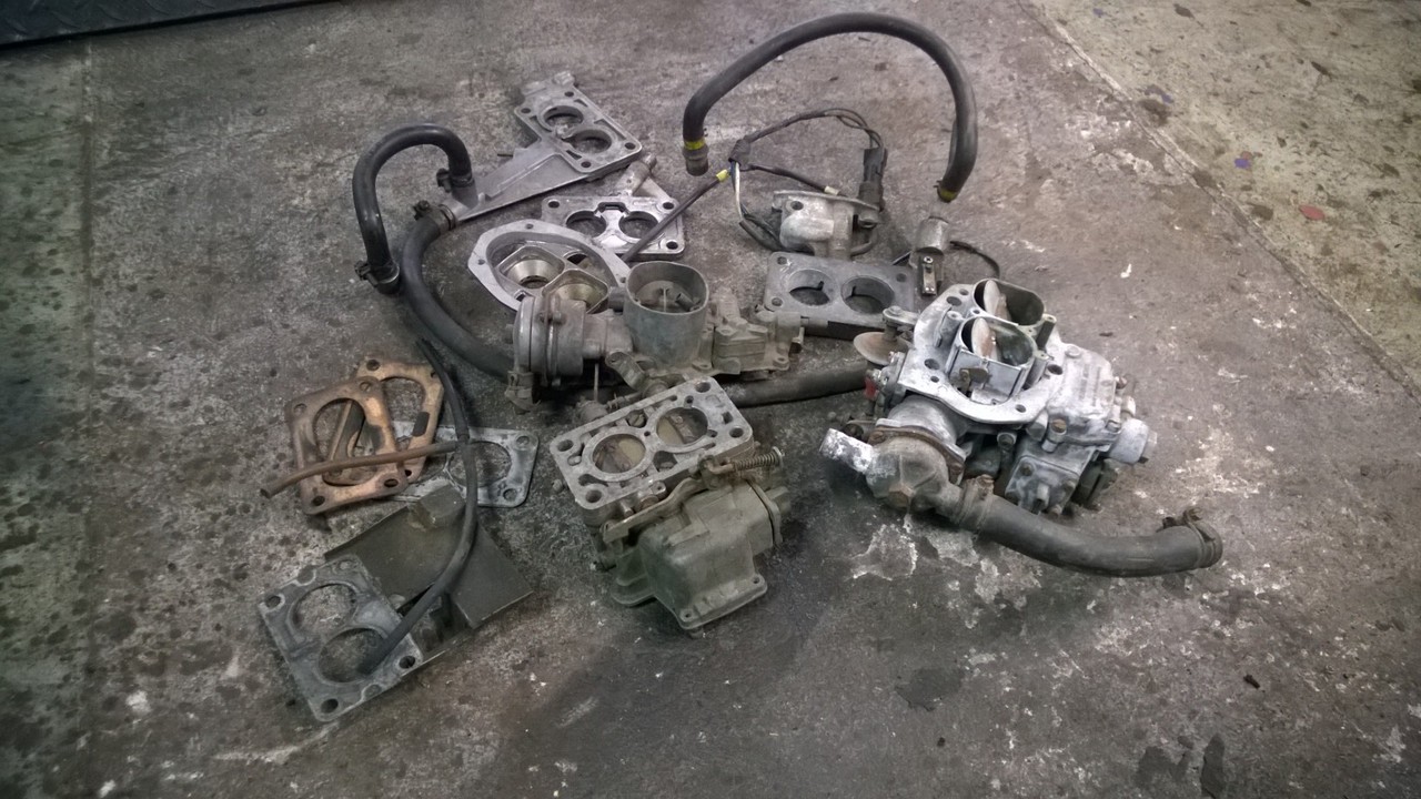

No dobra dziś wieczorem będzie większy Foto Update smile.gif udało mi się praktycznie zamknąć w większym stopniu temat zawieszenia, układu hamulcowego, silnika, skrzyni, mechanizmu zmiany biegów...
...a tym czasem, zrobiłem spory remanent... graty, które mi się już nie przydadzą mogę odsprzedać smile.gif
Fotki poniżej:

Rozpatrzyłem się wstepnie i już wiem, że brakuje mi stacyjki z kluczykiem, chłodnicy i podstawy gaźnika, jesli ma ktoś coś takiego to prosze o kontakt : adamwalenda@op.p, z chęcią odkupię smile.gif

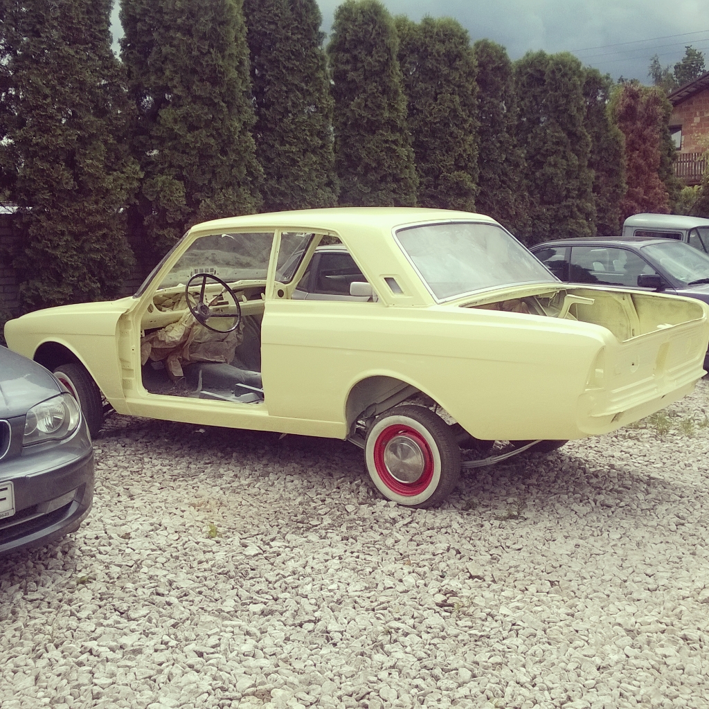

Walka z blacharzem...
Podkład...
cdn...
..walczę dalej...

szymi870
post Thu, 21 Jul 2016 - 13:16
Dołączył: Wed, 28 November 2012
Naprawdę przyjemnie się to ogląda, jeżeli sam piaskowales blacharke to wielki szacun,nie wiem jakiego scierniwa używasz ale efekt pierwsza klasa.Kolor karoseri jak dla mnie bomba.
AdamWalenda
post Thu, 21 Jul 2016 - 13:23
Dołączył: Wed, 04 August 2010
Mam własną komorę do piaskowania karoserii samochodowych z obrotnicą do karoserii smile.gif
