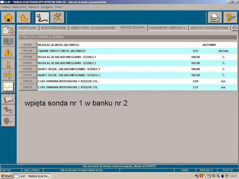

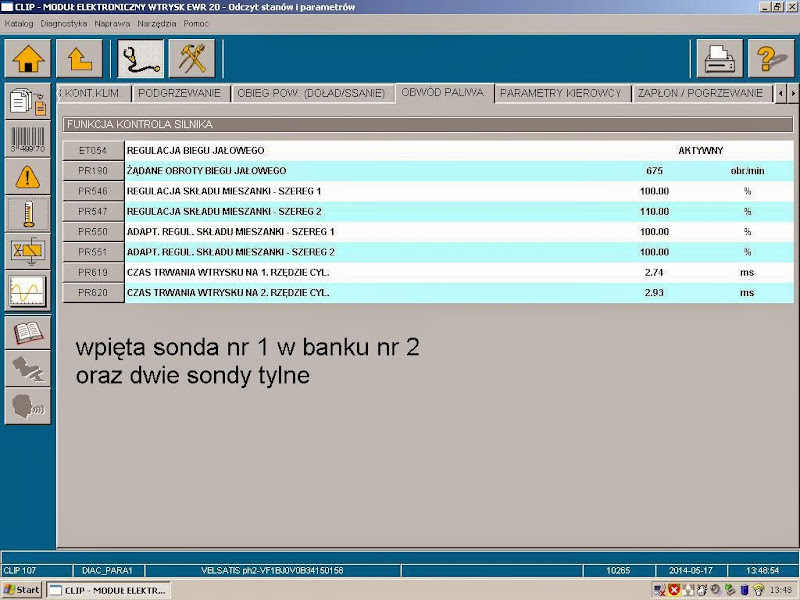

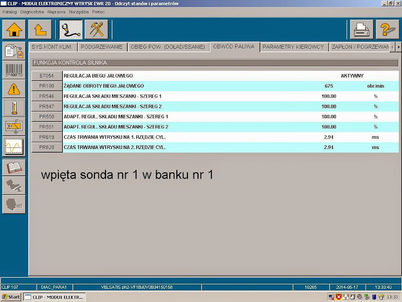

A więc tak, wklejam zrzuty:
Na chwilę obecną odłączyłem przednie sondy, auto jeździ tylko na tylnych. No i co dziwne - jest super.
Wiem że to druciarstwo, ale przejechałem około 10km, spalanie pokazuje w normie, silnik się nie trzęsie.
Na gazie szarpie dalej, ale wyłączając poszczególne cylindry ustaliłem że wypada zapłon na cylindrze numer 1 (bank 1).
Wcześniej nie mogłem tego ustalić, bo szarpał cały czas.
Więc moje podejrzenie - wywalam cewkę na tamtym cylindrze, na inną. W ogóle te cewki kupione to NGK a na pudełku "made in poland" smile.gif
Co do sond - może coś doradzicie, po coś te sondy są i powinny być podłączone smile.gif
Aha, za każdym razem przy odłączaniu sond resetowałem ecu programowo.
Na każdym ustawieniu pracował około 3 minut i dopiero był zrzut ekranu.

LPG odpięte - czasy różnicy między bankami nie przekraczają 0.20 ms. Ale to chyba mylny trop.
Wg mnie tylna cewka jest jakaś walnięta na tym 1 cylindrze. (auto na benzynie szarpie na wolnych i podryguje) Gdy przednie sondy są podłączone - lambda wykrywa niespaloną mieszankę która leci w wydech i wyłapuje to jako zbyt bogata mieszanka - skraca czasy wtrysku - dlatego korekta jest na minus. Jeśli sondy są odpięte przednie - ta zbyt bogata mieszanka dopala się w katalizatorze - więc tylna sonda za katalizatorem już nie wykrywa problemu - dlatego na samych tylnych sondach czasy stoją równo. No taka teorię wymyśliłem - idę wywalić kolektor i zmienić cewkę, mimo że auto stoi pod blokiem biggrin.gif Nie daje mi to spokoju.
