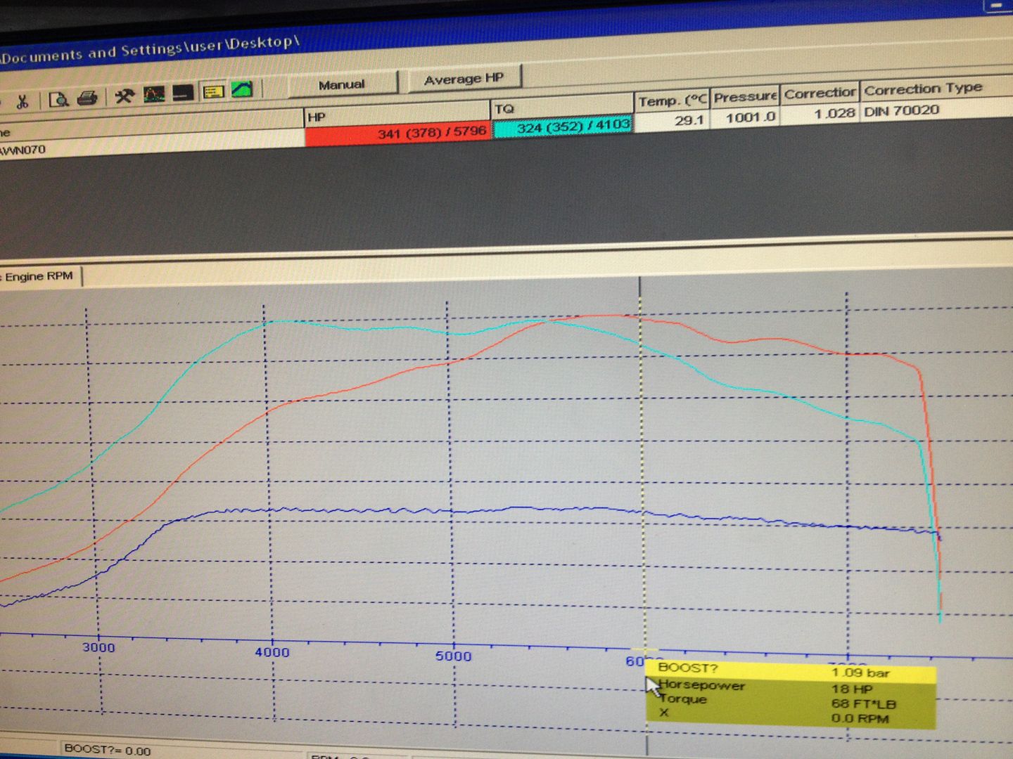

Niekoniecznie na TD05 większa moc.
http://i1218.photobucket.com/albums/dd408/...74.jpg~original - k04-064.
~378km 460nm
Ja bym brał k04. Swieze turbo, nie ma problemu z wg jak TD05.
~378km 460nm
