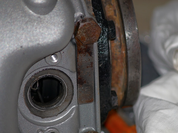

Nie końcówka, tylko początek wink.gif Np. S3.15 (szpera, przełożenie 3.15).

Niestety na dyfrze żadnych oznaczeń, jednym i drugim. Mechanik mi przeliczy ilość zębów przy najbliższej okazji

EDIT: Co do dyfra, nie trzeba liczyć zębów, wystarczy nanieść znak na wale i półosi załóżmy przy dyfrze i liczyć ile razy obróci się wał po przekręceniu półosi o jeden obrót. I masz wynik, i nie potrzeba mechanikowi płacić bo można to samemu ogarnąć w 10 minut.
