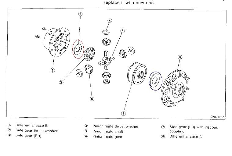

Jak zacieśniłeś visco podkładka?
m6nj
post Wed, 07 Sep 2016 - 16:44
Post #768
To m3 mocno Cię spowalniało w zakrętach..kierowca miał mocno nie wyścigowy tor jazdy...
post Fri, 09 Sep 2016 - 10:38
Post #769
CYTAT(Dziku @ Wed, 07 Sep 2016 - 14:52) *
Miałem 1,6mm grubości i została wrzucona 2,1mm
Efekt niemal że jak pospawany most, jak się wolno jedzie i skreca to przeskakuje tył.
Jak ruszasz jednym kolem na trawie i jednym na asfalcie to auto normalnie rusza jak po asfalcie smile.gif
Dziku
post Fri, 09 Sep 2016 - 12:42
Post #770
Skąd: Warszawa-Wesoła
Nie zacieśniłeś visca, tylko skasowałeś Luz między koszem a tuleją. Visco można zacieśniłeś na trzy sposoby:
- zmieniając kształt/układ tarczek
-zwiekszajac liczbę tarczek
-zmieniajac lepkosx smaru
Wszystko inne spowoduje przegrzanie i szybki zgon.
Edit: Możesz jeszcze zwiększyć grubość tarczek, ale koszt cię zabije.

CYTAT(Dziku @ Fri, 09 Sep 2016 - 12:42) *
Btw, jaka lepkość ma seryjny smar u nissanaa?
Tego nie wie żodyn, kosze zamknięte hermetycznie i otwarcie= destrukcja smile.gif
Dziku
post Sat, 10 Sep 2016 - 06:41
Post #773
CYTAT(Tomek89 @ Fri, 09 Sep 2016 - 21:34) *
A jak chcesz zacieśnić bez otwierania?
Tomek89
post Sat, 10 Sep 2016 - 09:57
Post #774
Dołączył: Mon, 18 May 2009
Skąd: Gm. Głogówek
Ludzie wkładają podkładki i działa. #2 albo ta między #7 i #8
albo tylko kasuje to luz i klinuje albo mocniej dociska tarczki z jednej strony.
Dziku
post Sat, 10 Sep 2016 - 12:26
Post #775
Nie zacieśnia, kasuje Luz do zera, czyli taka hybryda visca i Phantom gripa, ciekawe kiedy się wytrze i umrze.

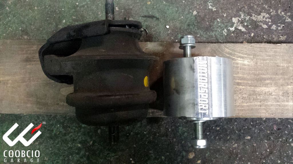

W tą niedzielę lece na Tor Poznań i tak się zastanawiam czy dodatkowo jeszcze zmieniać sprężyny z przodu na twarsze ??
Czy narazie sprawdzić co mi dało same obniżenie silnika + mocniejsze spięcie dyfra smile.gif ???
Swider
post Tue, 18 Oct 2016 - 19:43
Post #778
Dołączył: Wed, 04 February 2009
Sprawdź to co masz, nie wszystko na raz, bo potem nie dojdziesz do właściwych wniosków co na + co na - smile.gif
Obniżenie silnika powinno być tylko na + ale wg mnie warto to sprawdzić na własnej skórze, a potem dalsze zabawy ze sprężynami itd.

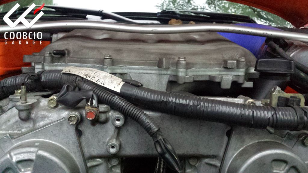

No to chwalę się jak to wygląda z obniżeniem silnika, użyłem do tego celu poduszek z BMW E46 (wysokość 66mm) pod nie musiałem dorobić 12mm dystanse aluminiowe
- wysokość seryjnych poduszek to 104mm
Punkt odniesienia rozpórka, mimo 10mm spacera w kolektorze ssącym i usunięcie dystansów pod rozporką, zrobiło się całkiem sporo miejsca... smile.gif
U mnie dało się tak obniżyć gdyż miałem nie seryjne kolekotry wydechowe i nie ma problemu z opieraniem się ich o drążek kierwoniczy smile.gif
