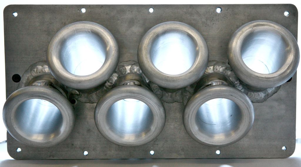

coobcio znajdz kogos kto zaprojektuje w cfd, a trudnio chyba nie bedzie. potem zamiast robić z kawałka metalu na cnc to moze opcja byłoby drukowanie.
post Thu, 21 Jul 2016 - 13:01
post Thu, 21 Jul 2016 - 13:07
Post #742
Ooooo mega mega pomył !!
Choć ja to widzę tak że dół zrobić na postawie seryjnych łacnzikó głowic + trąbki + podstawka:
I na to fajną obudowe opracować, wydrukowana by była mistrzostwem świata i wejście na przepustnie fi 90mm - czuje normalnie ekstra 50-60KM przy 7000obr.min po tym zabiegu a to już by mnie w pełni satysfakcjonowało smile.gif
Na tym ssaczku z pojedyńczą przepusnticą fi90mm z LS Fontana Racing zrobiła 505 amerykańskich koniów:
http://www.fontananissanracing.com/About_the_Car.html

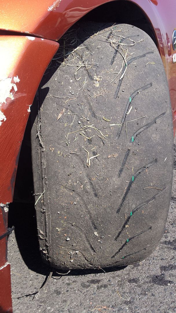

Coś mnie dziwnie zużywają się przednie opony, mam negatyw -3,24 i zbierzność na 0...
3 Jastrzebie, dwa Poznanie i jedna Ułęż i tak wyglądają:
Przelatane mają łącznie ok 550-580km w warunkach tylko torowych - na drodze okolica 1600km ale bez wygłupów...
Przy duży negatyw ??
Myślę by go zmniejszyć i zapodać twardsze sprężyny z przodu, obecnie 14KG siedzą a mam 18KG które zamówiłem z pół roku temu...
post Mon, 29 Aug 2016 - 11:32
Post #751
Na takim negatywie nie jeździj po ulicy. Na torze rozkłada się to w miarę równo, bo na zakrętach zużywasz zewnętrzną część, a na prostej wewnętrzną. Jak na tych oponach dojeżdzasz to musiałbyś zmniejszać negatyw, albo po prostu przekładaj z felgi lewej na prawą.

CYTAT(jackkpl @ Mon, 29 Aug 2016 - 11:32) *
No tak nie do końca z tym tak jest. Jeśli Kuba zwiększył pochylenie koła i zwiększony jest KWSZ to koło przechodzi jeszcze bardziej w negatyw przy skręcie. Może też być za duże ciśnienie w oponie pod ten setup. gdyby nie fakt że przebieg torowy to tylko 25% życia opony to powiedzieć można stanowczo że negatyw za duży. Ale że autko na tor to już tak nie do końca byłbym za tym stwierdzeniem. Na ulicę zdecydowanie za duży to jest jedynie pewne. Na początek poszedłbym jednak w drugi komplet opon - na codzień, a miękkie zostawił tylko na tor. Wtedy będzie wykładnia dobra, jaka opona w jakich warunkach jak się zużywa.

Negatywik ciutkę zmniejszę - będzie się lepiej hamowało no i mam nadzieję że trakcja się poprawi i spowolni zużywanie opon biggrin.gif
post Tue, 30 Aug 2016 - 09:17
Post #755
Skąd: Krosno
Jakie ciśnienie startowe i jakie na nagrzanej oponie ? taki negatyw to nie tak dużo, albo zjadła to ulica albo jest ze dużo powietrza.

Te dojazdy tak ci zjechały,bo taki negatyw w zwykłej jeździe zajeżdża opony chwila moment ja miałem -2.5 i zaraz od wewnątrz jechało.

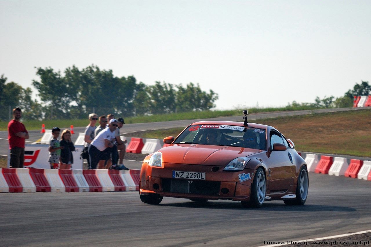

Przyjemnie się śmigało, tor nie zaszybki - coś ala jastrząb ale bez możliwości zmiany konfiguracji i w zsadzie ma tylko jedna dluższą prsotą biggrin.gif
No ale wreszcie mam ustrzeloną fotkę co się dzieje z wewnetrzną oponą... jak skręcam to od wewnątrz mi ona kontaktuje się z asfaltem tym malutkim punkcikiem i mi ją tak wpiernicza własnie:
post Sun, 04 Sep 2016 - 23:23
Post #759
Nic nie wpiernicza, bo na zakrecie na tej oponie masz 50kg nacisku.
post Sun, 04 Sep 2016 - 23:28
Post #760
Na prostej z negatywami -3,24 jak hamuje może wtedy je tak żre ??
