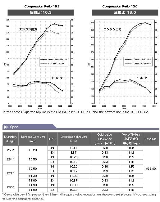

To na hamowni trzeba sprawdzić co się lepiej będzie spisywało...
Na stronie tomei jest dziwna sprawa że wałki 280/280 gorzej działają jak 272/272:
post Thu, 03 Mar 2016 - 13:01
Post #634
Nie jest dziwna, bo moga miec kompletnie inne profile 'wstawania' krzywki, współotwarcia i globalne przesunięcia w fazie. Nie samym czasem i wzniosem wałek zyje wink.gif
