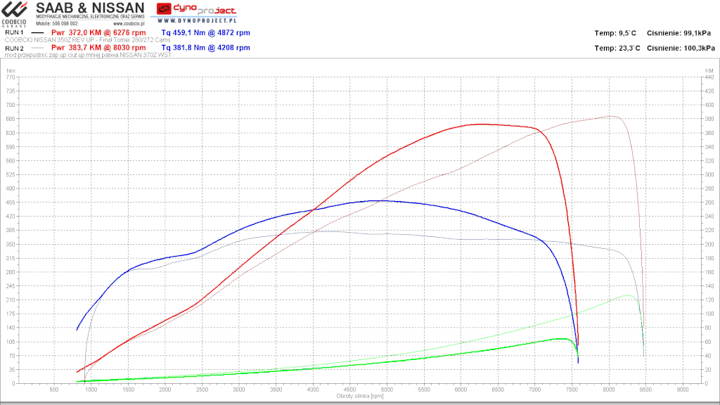

372KM i 459Nm...
Kończę Saaba robic i wracam z wykresem do domu.
Odolnie do 4500obr.min gorzej a przy 7000obr.min doszło 40KM

CYTAT(Coobcio @ Tue, 01 Mar 2016 - 19:27) *
372KM i 459Nm...

czemu nie kręcisz wyżej, poszedł byś do 8,5k i było by 400HP

Podniosłem odcinkę na 7400 - wyżej się nic nie dzieje, szkoda grzać oleju w silniku...

Jedenasty, a skąd więsz jak wyglada moment w chwili obecnej, że polecasz jeszcze wyższe kręcenie? rolleyes.gif Sądzę, że Coobcio amatorem nie jest i widzi co się dzieje na wykresie...Ty nie widzisz, bo jeszcze nawet nie ma, a już wiesz, że trzeba kręcić wyżej i przyniesie to 30KM - braawo.
EDIT: no i powyższy wykres odpowiedział na mój post...

Yogiego racingowy Nissan 370Z miał kozak charakterystykę do 8400obr.min trzymał moment:

moim zdaniem nie robi to jakiejś drastycznej różnicy....momentu w pyte mniej i niepotrzebnie wydłuża skrzynię.

Na razie najprostrza opcja czyli przyspawanie flanszy aluminiowej i zapodanie większej przepustnicy i grubszego dolotu + ładne podfrezowanie wlotu do ssaka.

no tak ale wlasnie dzieki wyzszej odcince mozna dac krotsze przelozenie glowne ewentualnie jechac na nizszym beigu gdzie moment jest 30% wiekszy.

Sam dobrze zaznaczyłeś - MOŻNA dać. Czyli generuje to KONIECZNOSC następnych modów, bo inaczej auto będzie jechało każdy bieg wieczność. Oczywiście przy krótszej skrzyni jest to zysk. Na dobrej gumie zysk ze 100Nm więcej środkiem będzie moim zdaniem równie, albo i nawet lepiej odczuwalny/zauważalny.

Dokładnie, generowanie dodatkowego kosztu na ten moment. Ja czekam teraz na testy tych kilku kolektorów przy obecnych modach. Może się okazać, że te co na serii nie robiły tu pokażą zęby.

a czy ja napisałem że jest amatorem? chodziło mi o sam fakt dać agresywne wałki i uzyskać moc z obrotów a nie odnosiłem do wykresu którego nie widziałem
