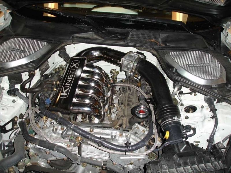

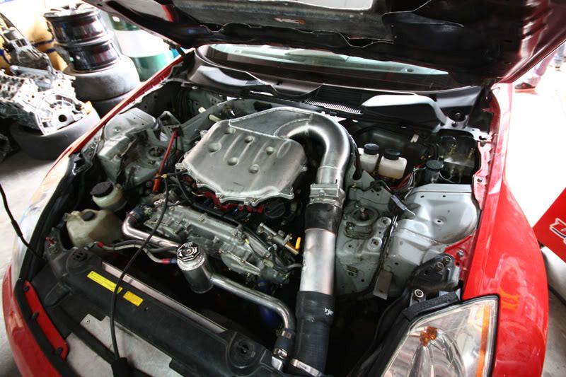

Myślę że w przeciagu tygodnia będę mieć takiego ssaka do testowania:
Tak on w środku wygląda:
Puszka mi się od niego za bardzo nie podoba - jakąś taką małą pojemność ma...

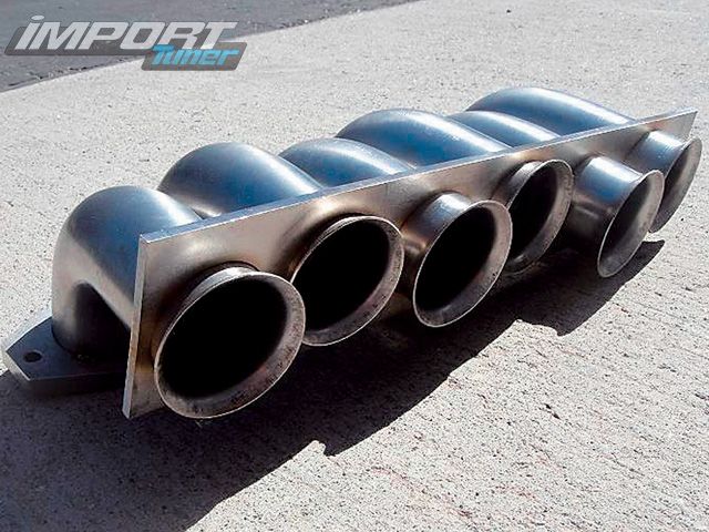

post Sun, 24 Jan 2016 - 23:36
Post #569
Takie coś w połączeniu z dużą przepustnicą niby 22 WHP dodaje - trzeba by skopiować ten patent i przetestować, oby się nie okazało to samo co z dolotem JWT biggrin.gif
