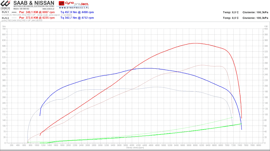

Jest zajebiście !!
Wrócę do domu to zapodam wykres i fotki wrzucę smile.gif smile.gif smile.gif
Kolektor ssący z REV Upa zapodany (ma trąbki takie jakby pogrubiające się...
Trochę uzyskałem o dziwo cofając zapłon o 2 stopnie w zakresie 6000obr.min do końca, także podlałem paliwem od 4500 do końca a z dołu zdjąłem sporo...
Ani jeden Nm nie spierdzielił a pięknie wszystk się wyprostowało od 5800 obr.min do końca !!!
Muszę dolot dlubać bo widać że brakuje mu powietrza.

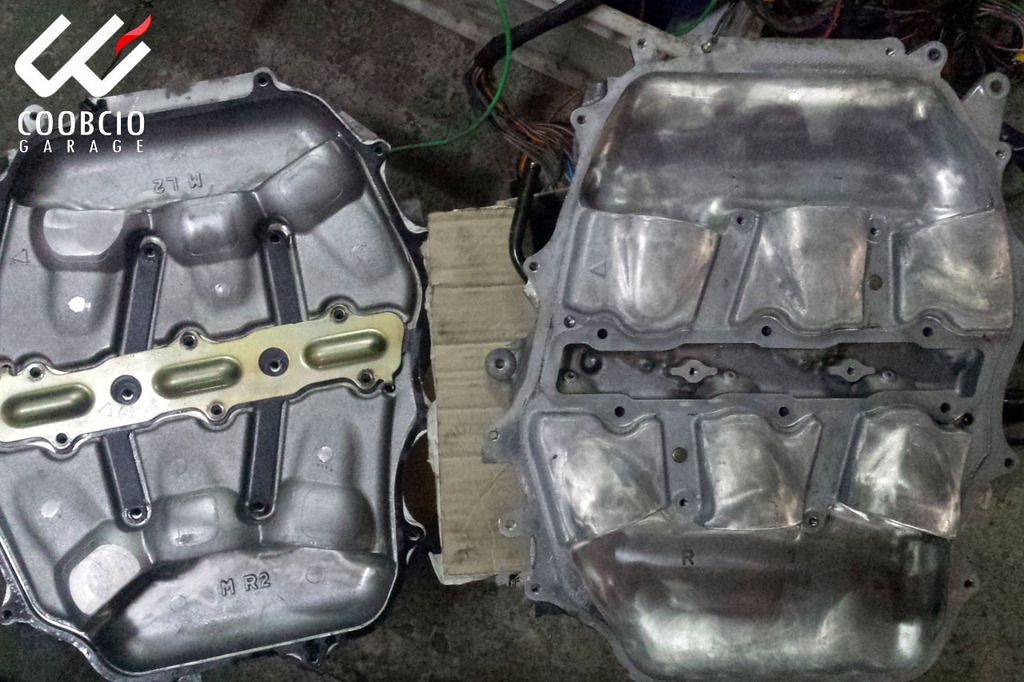

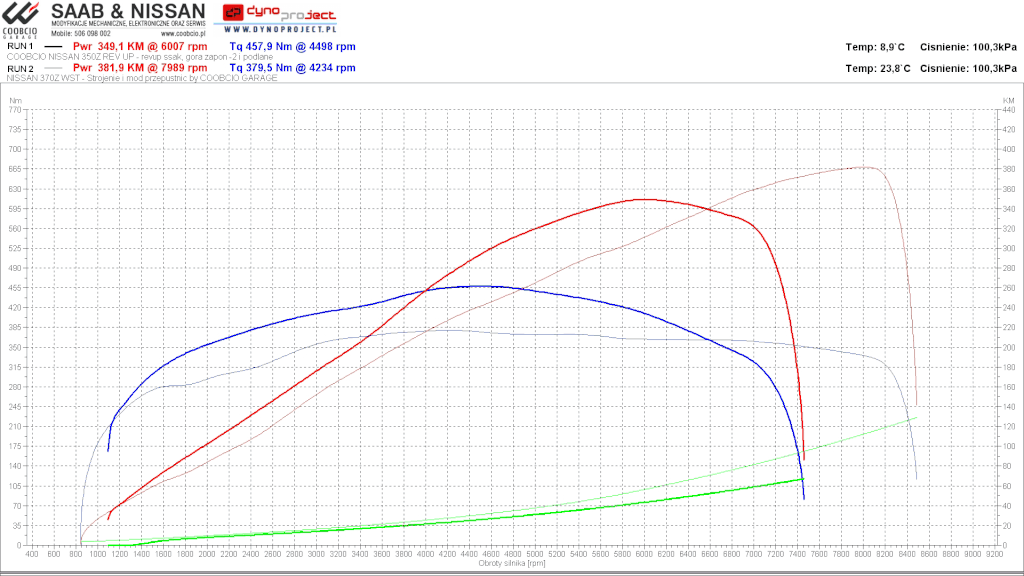

Po lewej kolektor ssący z DE (280KM) a po prwej z REVUP (300KM) jak wiadomo i spradziłem na hamowni w przypadku seryjnej pojemności ten drugi ubija 30Nm ale dodaje nieco powyżej 6500obr.min... Tak wygląda ich zestawienie:
Efekt podmiany ssaka + dostrojene:
Maks wartość mocy niby tylko 8KM doszło ale powyżej 6000obr.min jest już znacznie przyjemniej miejscami po 16KM podochodziło smile.gif smile.gif smile.gif
No i absolutnie żaden Nm nie zdechł !! w przypadku fabrycznej pojemności jest przepaść...

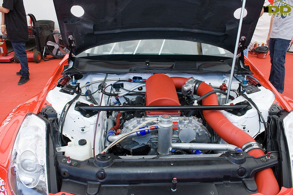

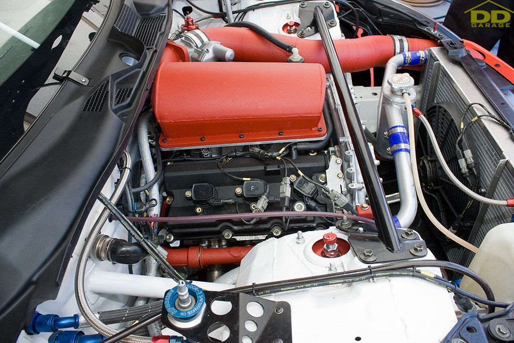

Nissan 350Z Fontana racing 450KM geneorwał na jednej przepustnicy 89mm, dolna połowka ssaka tak wyglądała:
Natomiast od góry coś takiego wystrugali:
post Sun, 17 Jan 2016 - 21:55
Post #536
no ok przecież masz odczyt z MAPSensora i tam napewno widać co się dzieje na wyższych obrotach i czy przepustnica naprawdę blokuje. Dodatkowo masz też większą przepustnicę i możesz wyspawać większe górne plenum .
Czym większa pojemnośc plenum tym mniejszą przepustnicę będziesz potrzebować dla danej mocy. Dodatkowo włożenie przepustnicy w układ wyglądający jak zwężka Venturiego gdzie właśnie przepustnica jest jego najwęższym miejscem pozwoli odzyskać dużą część utraconego ciśnienia. ZObacz jak to mają zrobione auta NA z reguaminową zwężką albo stare motocykle.

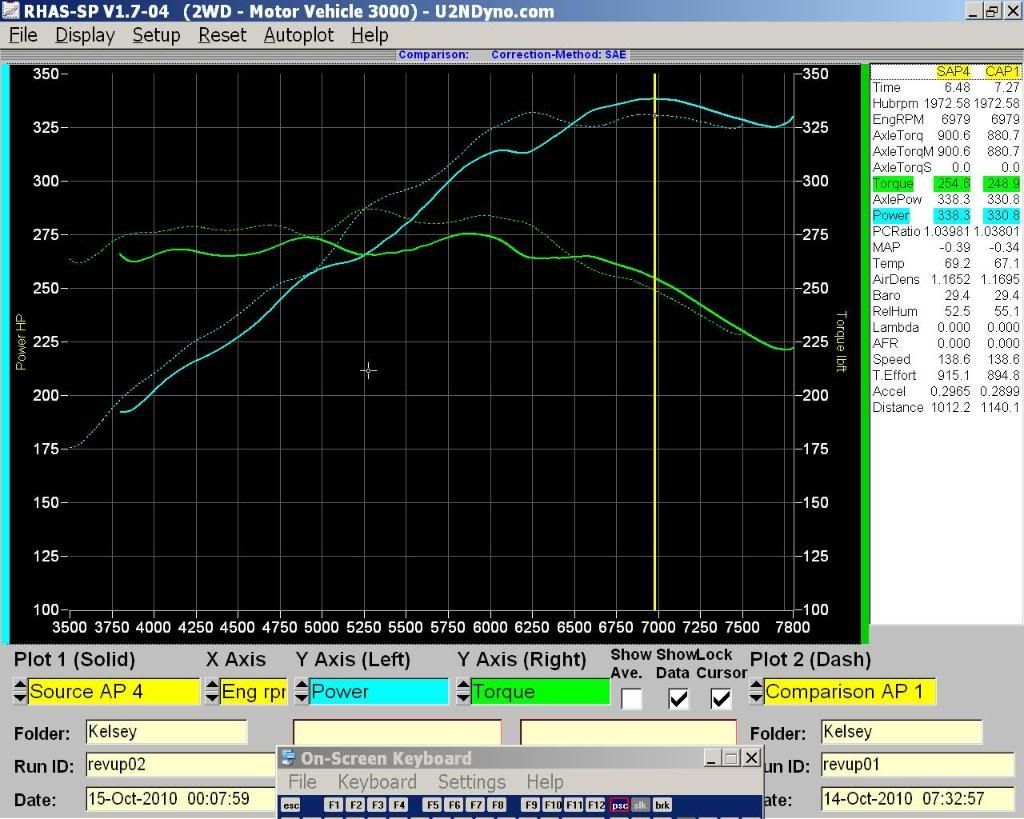

Tak z ciekawości znalazłem wykres seryjnego REVUPa - najmocniejsza seria jaka kiedykolwiek odwiedziła naszą hamownię:
