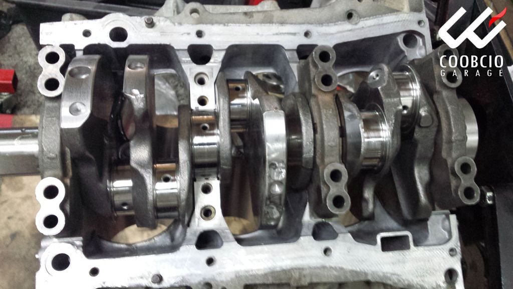

Ps. Silnik będzie wolnossący więc kołkować go nie zamierzam...
5,5mm podparcie myślę że ze sporym zapasem wytrzymałości będzie w tym wypadku:
Tak więc powolutku małymi kroczkami zabrałem się za swój nowy pieceł smile.gif
Tłoczki 100mm wykorbienie 86,4mm co daje łącznie 4,15L pojemności - ciekawe jak to zadziała, jakie moce wygeneruje biggrin.gif
NArazie chce sprawdzić co da samo zwiększenie pojemności plus lekkie doprężenie do 11,7:1, tak więc puki co wałki rozrządu pozostają seryjne - zapewne w następnej kolejności je zmienię.
Uszczelki Cometic - pod duże tłoki nic innego nie znalazłem... Tłoki CP Pistons Custom, panwie oem by po osiwowaniu bloku dobrać sobie z odpowiednim luzem
Blok zatulejowany, wyosiowany na stanowisku:
Luzy sprawdzone, panewki dobrane:
Zabawnie bo wał, trzeba było dowarzać ciężkim metalem a następnie zaspawać go coby nie wypadł:
Kucizna przygotowana, sprawdzona i wyważona ponadto tłoki zostały podfrezowane coby nie kolidowały z natryskami, które za wszelką cenę chciałem zachować:
Kute korby z reguły nie mają kanału na olej więc o to się rozchodziło:
Było ciasno ale udało się:
Mimo że tłoki prawie o niemal 5mm większe to jeszcze spora przerwa między garami jest:
Walik prosto z ASO pochodzący z 370Z po paru modach na tokarce udało się wcisnąć do bloku 350Z:
