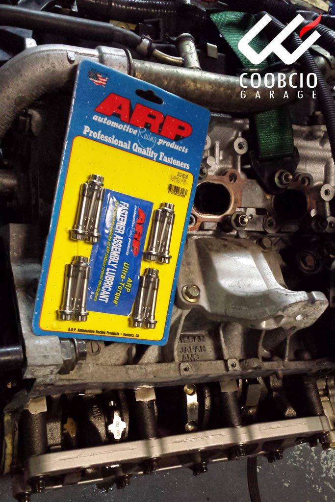

Tak więc zapodany został silnik z nowszej wersji występujący jedynei w rocznikach 2005 i 2006, po krótce cechuje się:
- mocniejszymi trybami w pompie oleju
- twardszymi spreżynami zaworowymi
- drążonymi lżejszymi sworzniami tłokowymi
- ma dołożone zmienne fazy rozrządu na wałkach wydechowych
- ma inny kolektora ssący - ale jest z dupy i kradnie 25-28Nm... za to dodaje w zakresie 6500-7000 powera...

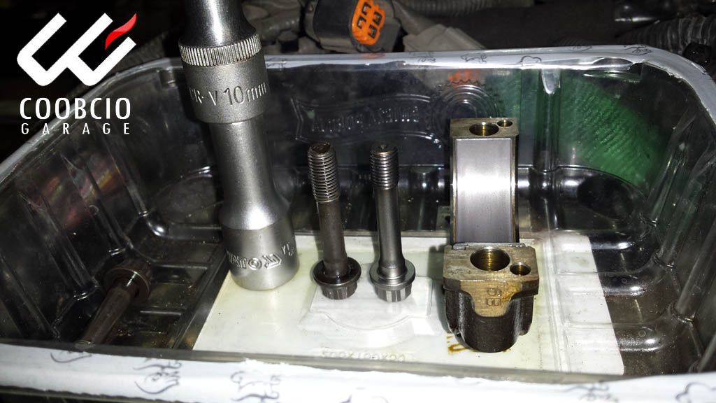

Tak więc silniczek kupiony, odrazu rozebrałem mu dół, zrobiłem przegląd panewek i przy okazji zmieniłem śruby korbowodowe na ARP (seryjne ciągną się jak plastelina skręca się je momentem 28Nm a ARP 40Nm...)
Porównanko śruba zwykła (no nie do konca bo twardsza z REV UP-a) Vs ARP:
